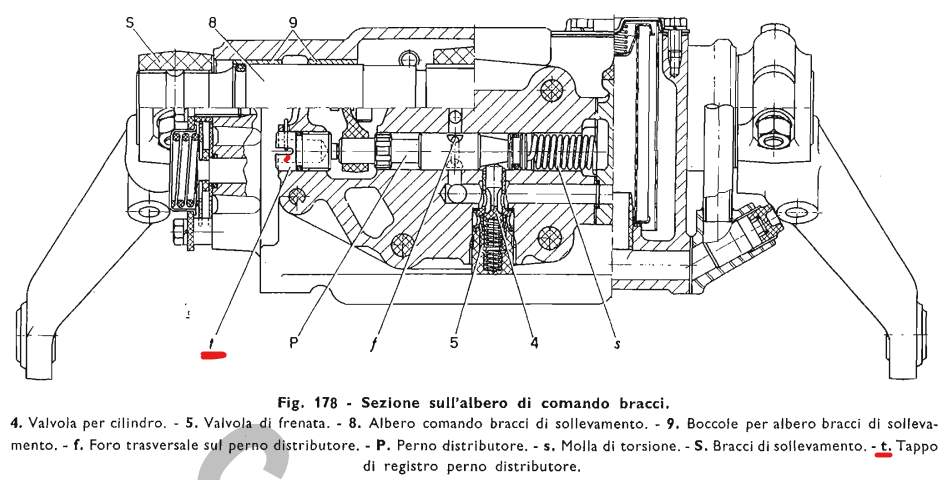

Pour vous donner des nouvelles, le mécanicien est revenu aujourd'hui et a résolu le problème en démontant le bouchon de réglage du distributeur (n°6 sur une des vues précédentes) et en touchant dedans, il a décoincé un élément.
Résultat le relevage remarche!
Si vous avez une vue éclaté de ce qu'il y a derrière ce bouchon pour que je puisse comprendre, je suis preneur. Merci à vous 2

la vue du bloc sur le relevage tu l'as dans la page précédente

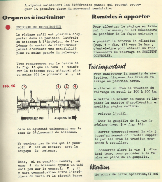

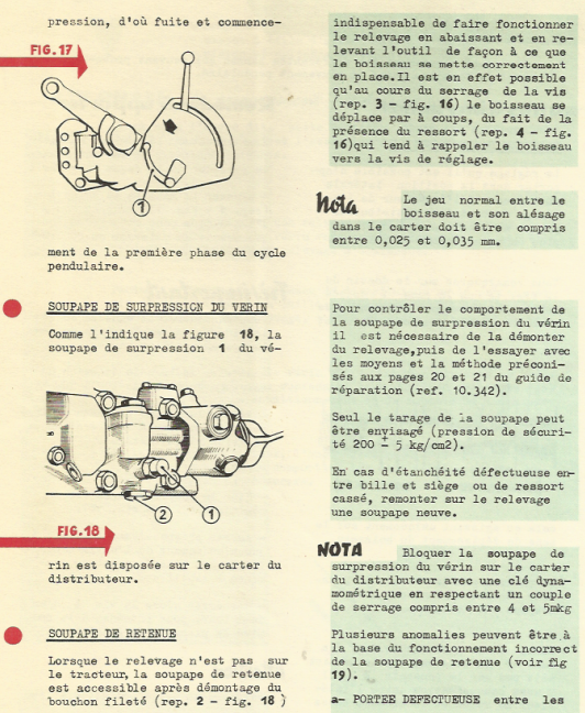

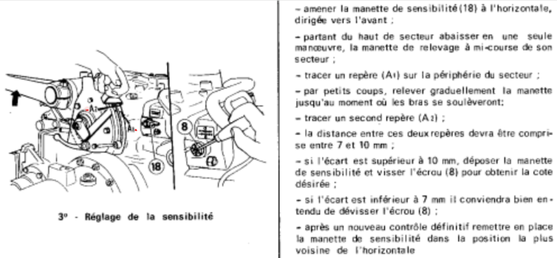

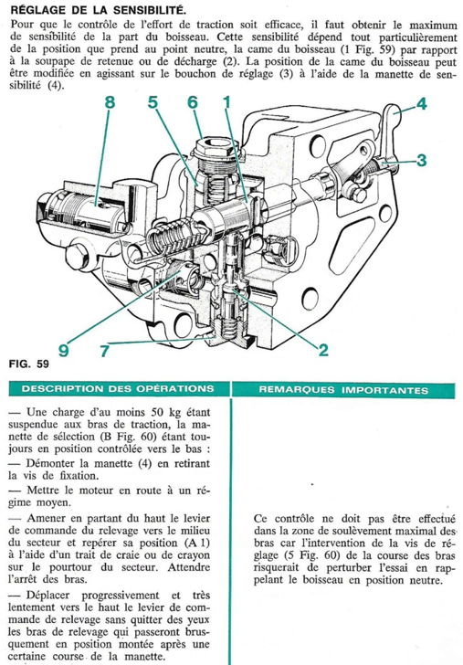

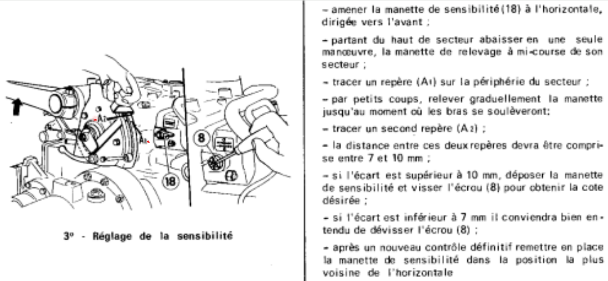

Comme c'est marqué plus haut, il a réglé la sensibilité.
Je te le remets expliqué avec des vues:
Réglage sensibilité_2024-08-30 103819.png (359.23 Kio) Vu 2971 fois

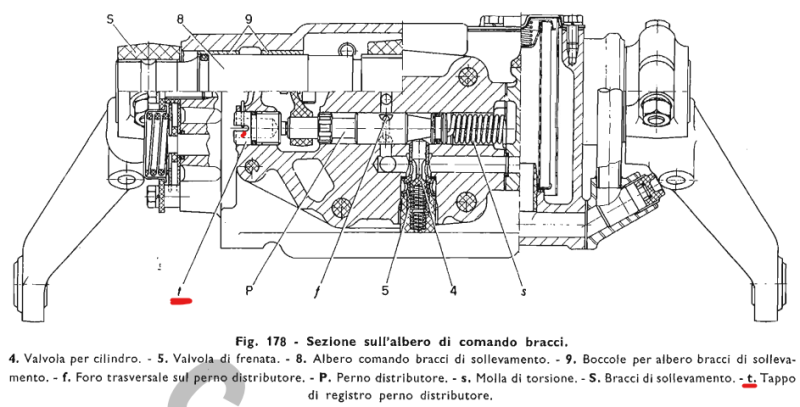

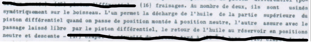

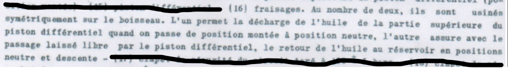

En fait tu changes la position des deux fraisages sur le boisseau , donc du passage d'huile.
t: vis de réglage touchée par ton copain: tu vois tout l'ensemble du distributeur, avec le boisseau et les fraisages.
SOM 35 -Sensibilité_2023-02-24 194851.png (722.75 Kio) Vu 2945 fois
SOM 35-Relevage 2_2023-02-24 195042.png (721.48 Kio) Vu 2945 fois
