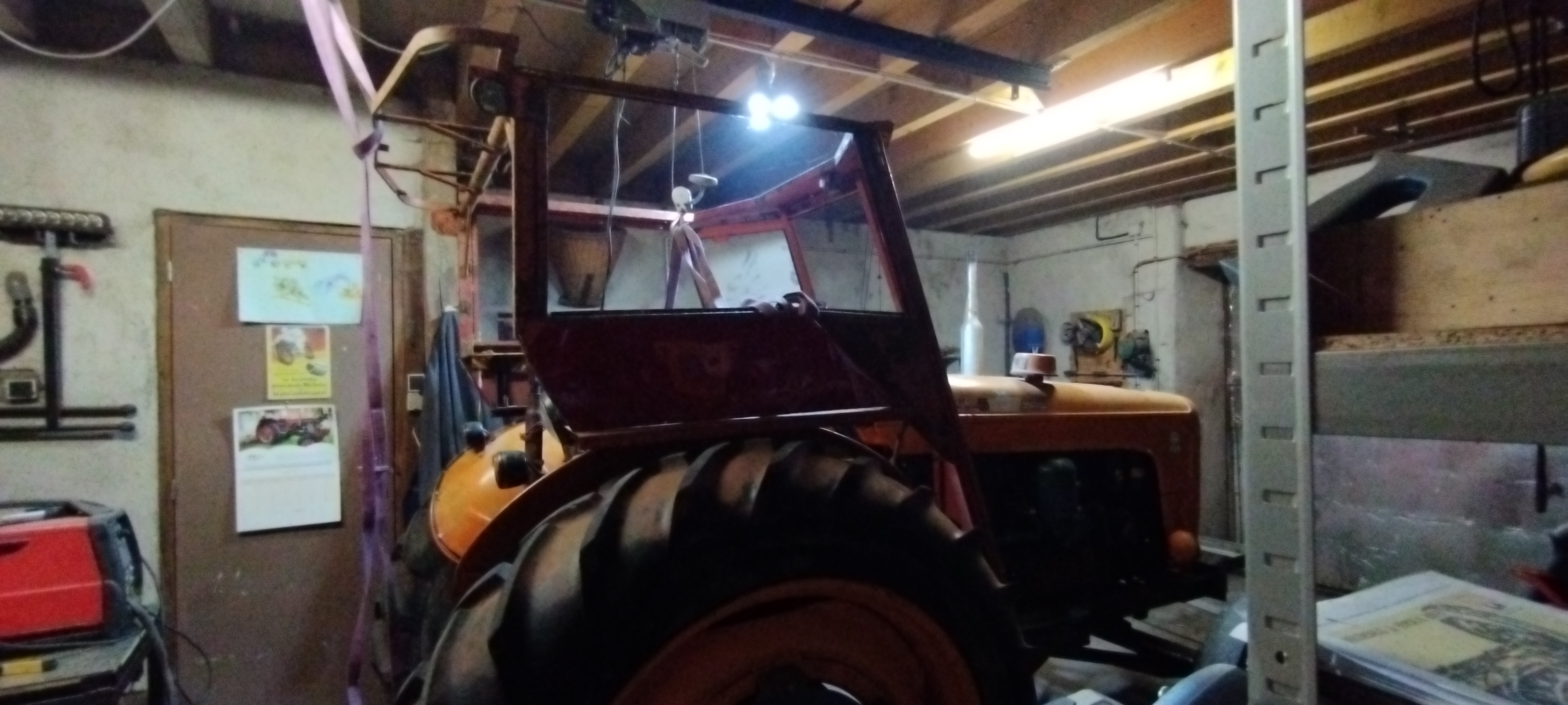

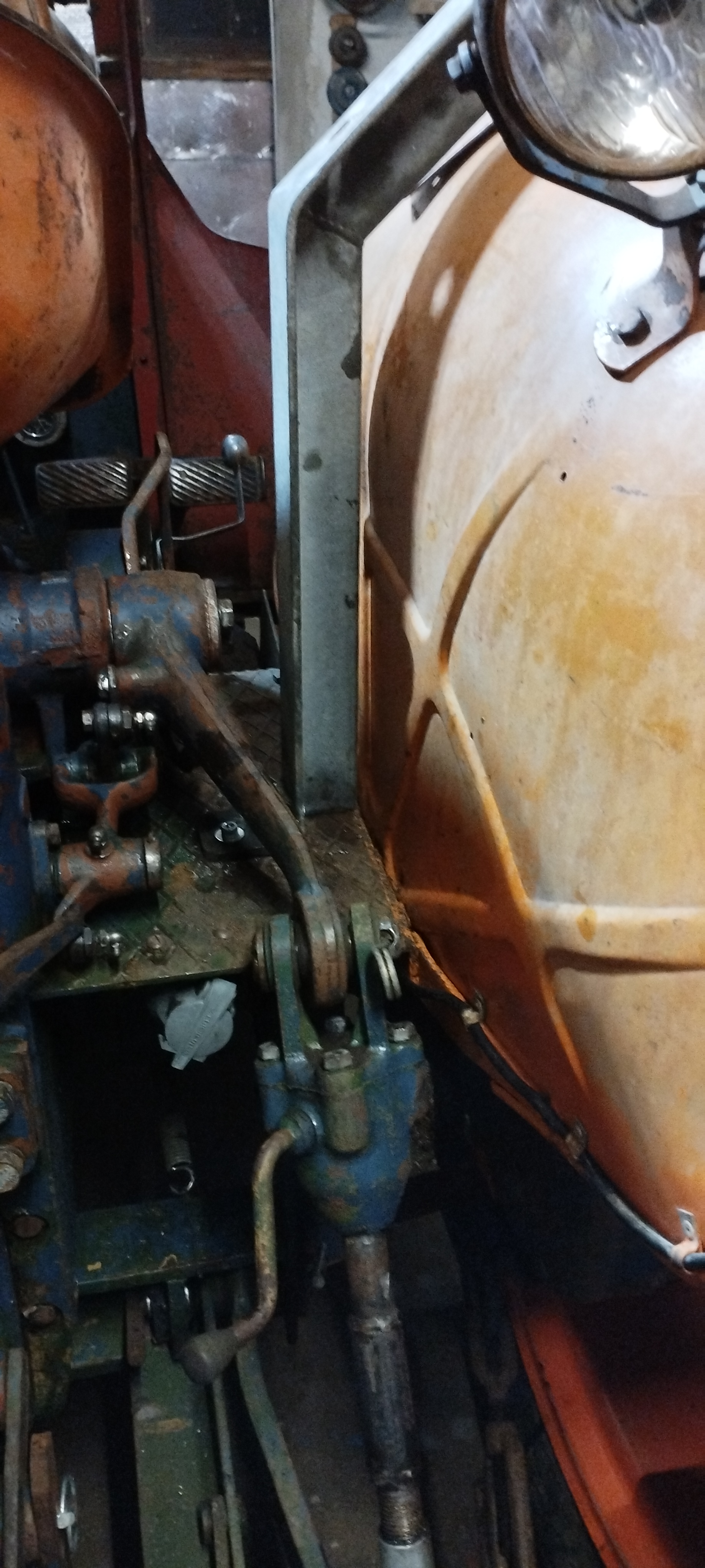

Quelques photos des support
Messages : 3381
x 291
x 203
Re: Remise en état som55super
D'accord, oui mais çà risque de vibrer. C'est pour cela que dans les cabines sur plateforme , malgré tout, ils ont conservé un panneau arrière pour rigidifier l'ensemble ( derrière le réservoir sur la PF , par ex; idem sur pleins de marques).
Ou rajouter une poutre derrière le siège pour la liaison.

Je voulais mettre une barre derrière le siege pour joindre les 2 support mais ça passe pas je vais mettre une liaison a l arrière de la cabine entre les 2 cote et la fixation du 3 eme point un T en fait

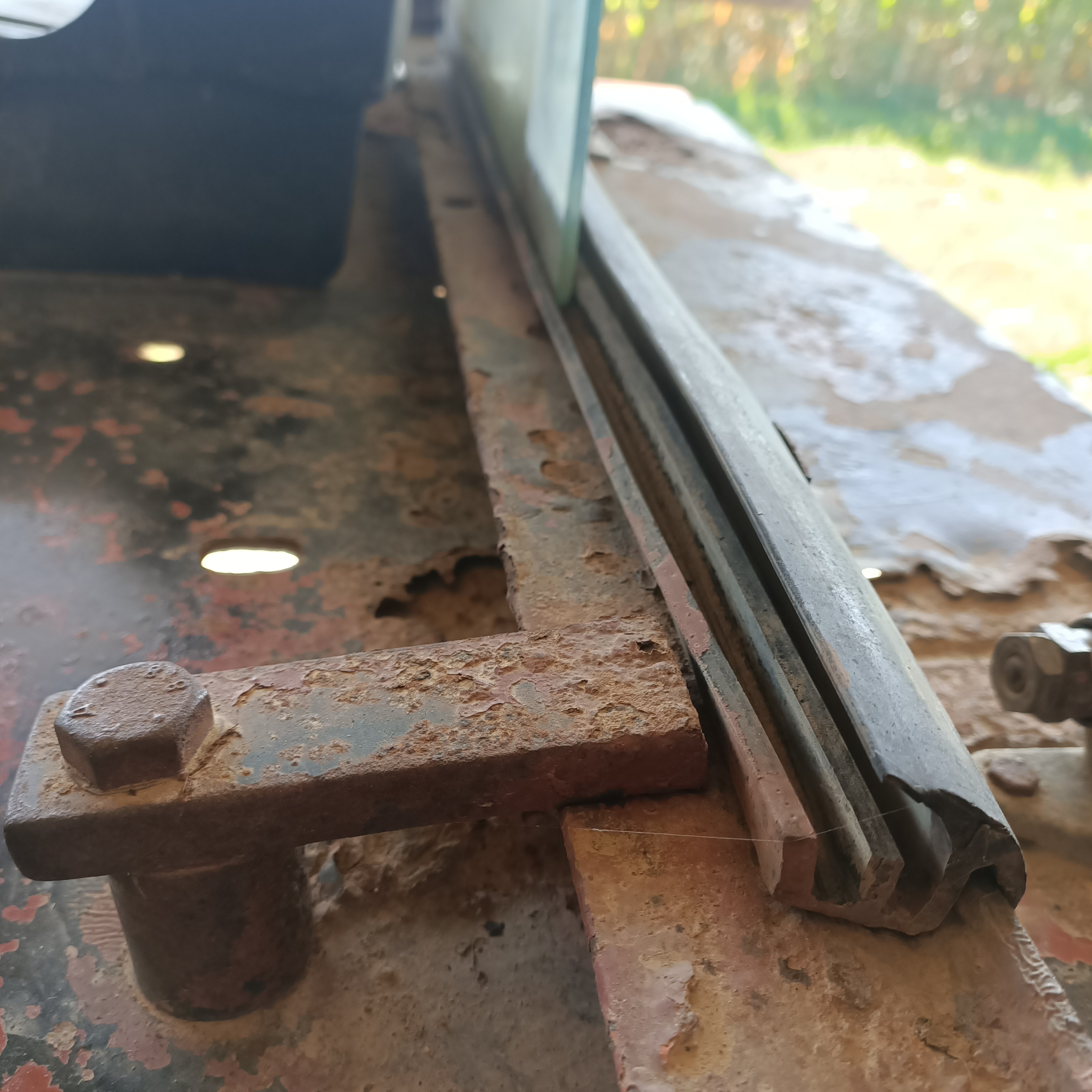

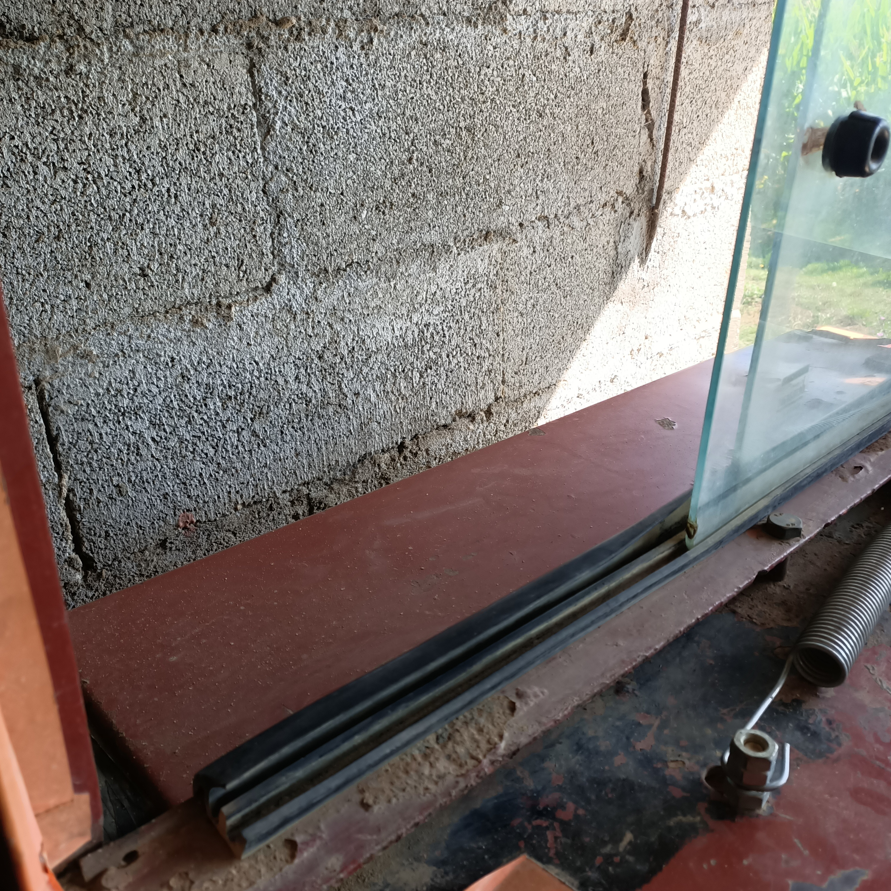

Pour les guide de virre coulissante auriez vous une idée de ce que je peux utiliser car je n ai pas ceux qui vont en bas?
Messages : 3381
x 291
x 203
Pour la cabine Démarais c'est comme ceci:
