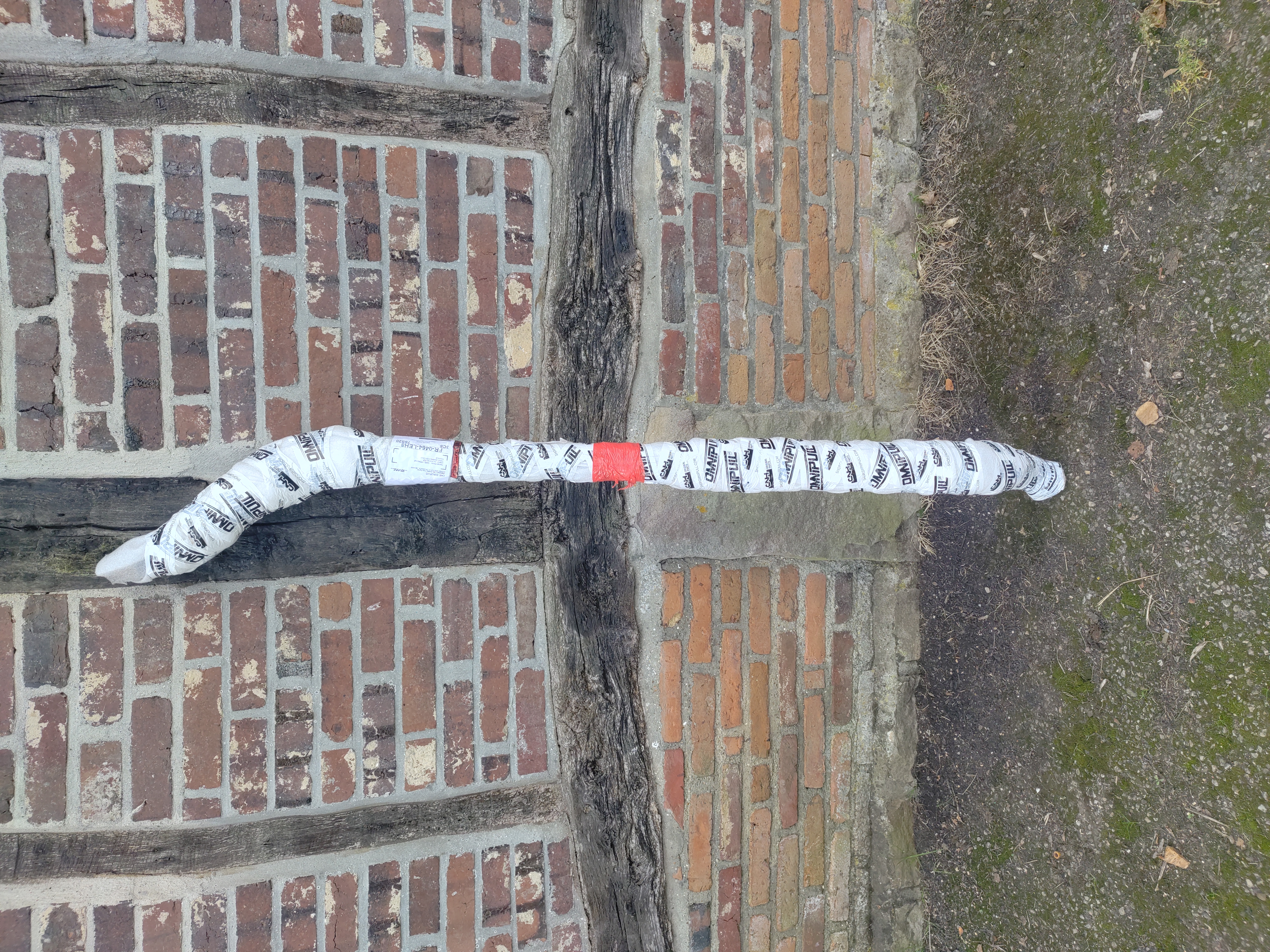

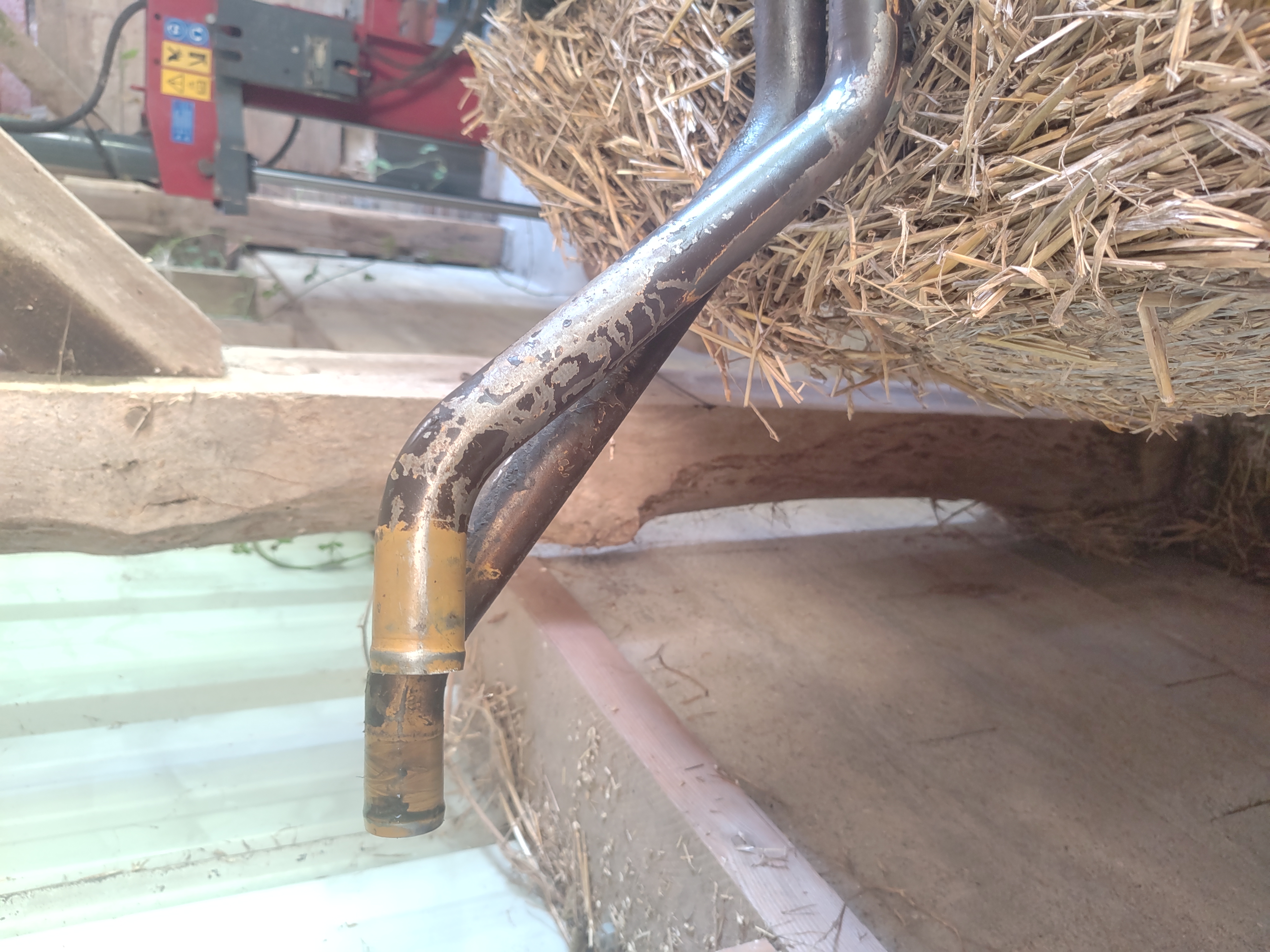

J'essaie de le monter et je vois qu'il ne colle pas bien à la transmission.. j'essaie avec l'ancien ça fait pareil. Je pars du principe que c'est OK.
Bon là, mauvaise surprise.
Le tube est beaucoup plus court , et n'a pas le même angle de pliure..
C'était pourtant écrit fiat 100-90 lors de la commande.
Je file chez le marchand agri chercher un tuyau de refoulement souple. Le plus proche du diamètre qu'il avait été 33mm .
Je me dis bon ça va le faire pour 3mm mais ultra dur à enfiler :pascontent:
J'ai réussi sur le tube mais pas côté filtre.. je vais m'exciter là dessus demain on verra bien.

vraisemblablement un de 90-90
il suffit de mettre un manchon résistant à l'huile et de bien serrer pour éviter une prise d'air

C'est bon JJ j'ai été acheté un tuyau type refoulement fuel , il est raccordé :super:
