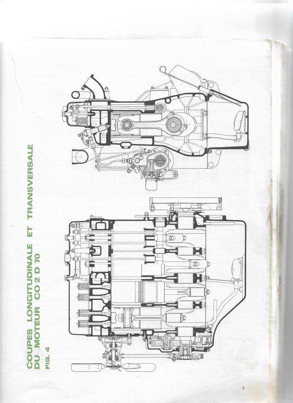

Bonjour. Après realesage vilebrequin et segmentation neuve et vérification de la culasse et soupapes le tracteur ne tourne pas rond. De plus ça broute et consomme beaucoup de gnr. Après reverification du calage pompe et arbre a cames je voudrais savoir si le numéro des bielles est bien positionné côté opposé de l'arbre à cames.

je pencherai plutot pour un problème de distribution ou une tige de culbuteur mal descendue
