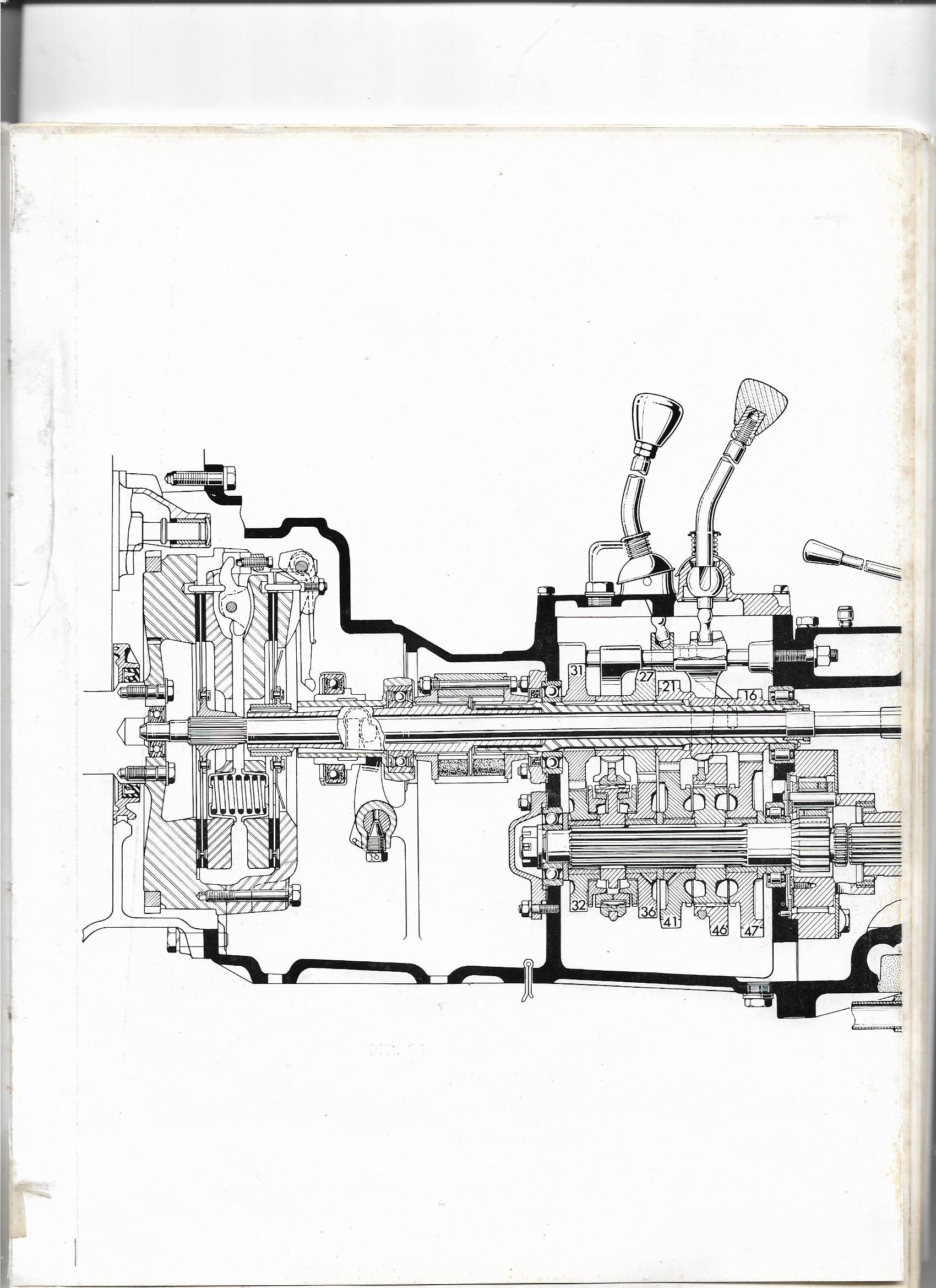

Bonjour à tous
Si je m adresse à vous "les passionnés de Someca",c est en espérant que vous ,avec vos connaissances et compétences
Vous allez m aider à résoudre le problème auquel je suis confronté.
Je suis mecanicien poids lourds depuis 30 ans et fils d agriculteurs
Pour un copain je remplace l embrayage de son "Sommes 480"et l arbre du disque d avancement est en piteux état
......et je suis à la recherche d un arbre d avancement .
Celui qui est maintenu par le guide de butée.
Après plusieurs recherche infructueuses, et ayant envie de redonner vie à ce tracteur qu on doit sauver( comme le soldat Ryan ) parce que il fait parti d un patrimoine.
Malgré son age :48 ans/ Nov 1976 et 9300 heures il rends pas mal de service
Une bonne âme aurait elle la solution à mon problème ,une adresse,un contact ,une solution alternative
Merci de me lire et encore plus de m aider à rendre vie à "Som", Faut pas qu il aille à la ferraille
C e serai envoyer un cheval à l abattoir alors qu il a plein de près dont il voudrait profiter .
J attends vos réponses et n hésitez pas à revenir vers moi

coupe de la boite de vitesses

normalement ton 480 est avec une boite à 6 vitesses
pour le changer il faut apres l'avoir désacouplé séparer la boite du pont
suivant le modèle que tu vas trouver tu auras (?) le diametre du joint d'arbre creux à modifier
ne pas oublier de regarder l'état de l'accouplement élastique

Merci jj pour ta réactivité
C est bien ce type de boite sur "Som"
J ai démonté l arbre d avancement et c est cette piece que je n ai pas encore trouvé
Aurais tu une adresse ,un contact.......voir la piece.
Ça m embête d abandonner la refection de l embrayage à cause de cette piece
Et pas question de remonter ça,l arbre est en fin de vie

dans un premier temps l'idéal est de regarder si cette pièce est toujours référencée chez ton concessionnaire parfois le prix peut surprendre ensuite comme je t'ai indiqué l'état de l'accouplement et ne pas oublier le joint d'arbre creux
si ma mémoire est bonne il y a eu au moins deux montages (diametre différent)
tu as énormément de revendeurs de pièces détachées
