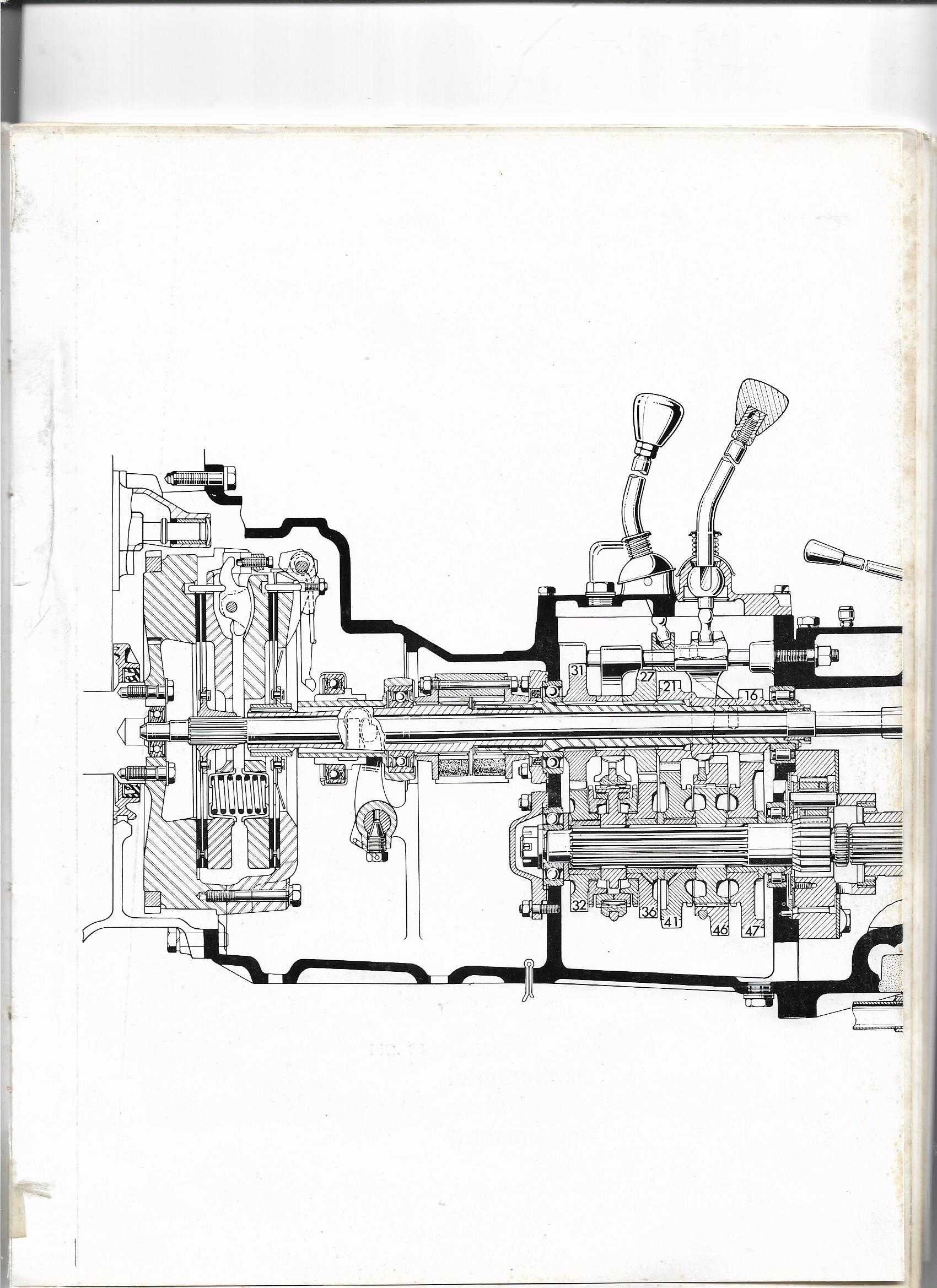

coupe de la boite de vitesses

normalement ton 480 est avec une boite à 6 vitesses
pour le changer il faut apres l'avoir désacouplé séparer la boite du pont
suivant le modèle que tu vas trouver tu auras (?) le diametre du joint d'arbre creux à modifier
ne pas oublier de regarder l'état de l'accouplement élastique

dans un premier temps l'idéal est de regarder si cette pièce est toujours référencée chez ton concessionnaire parfois le prix peut surprendre ensuite comme je t'ai indiqué l'état de l'accouplement et ne pas oublier le joint d'arbre creux
si ma mémoire est bonne il y a eu au moins deux montages (diametre différent)
tu as énormément de revendeurs de pièces détachées
