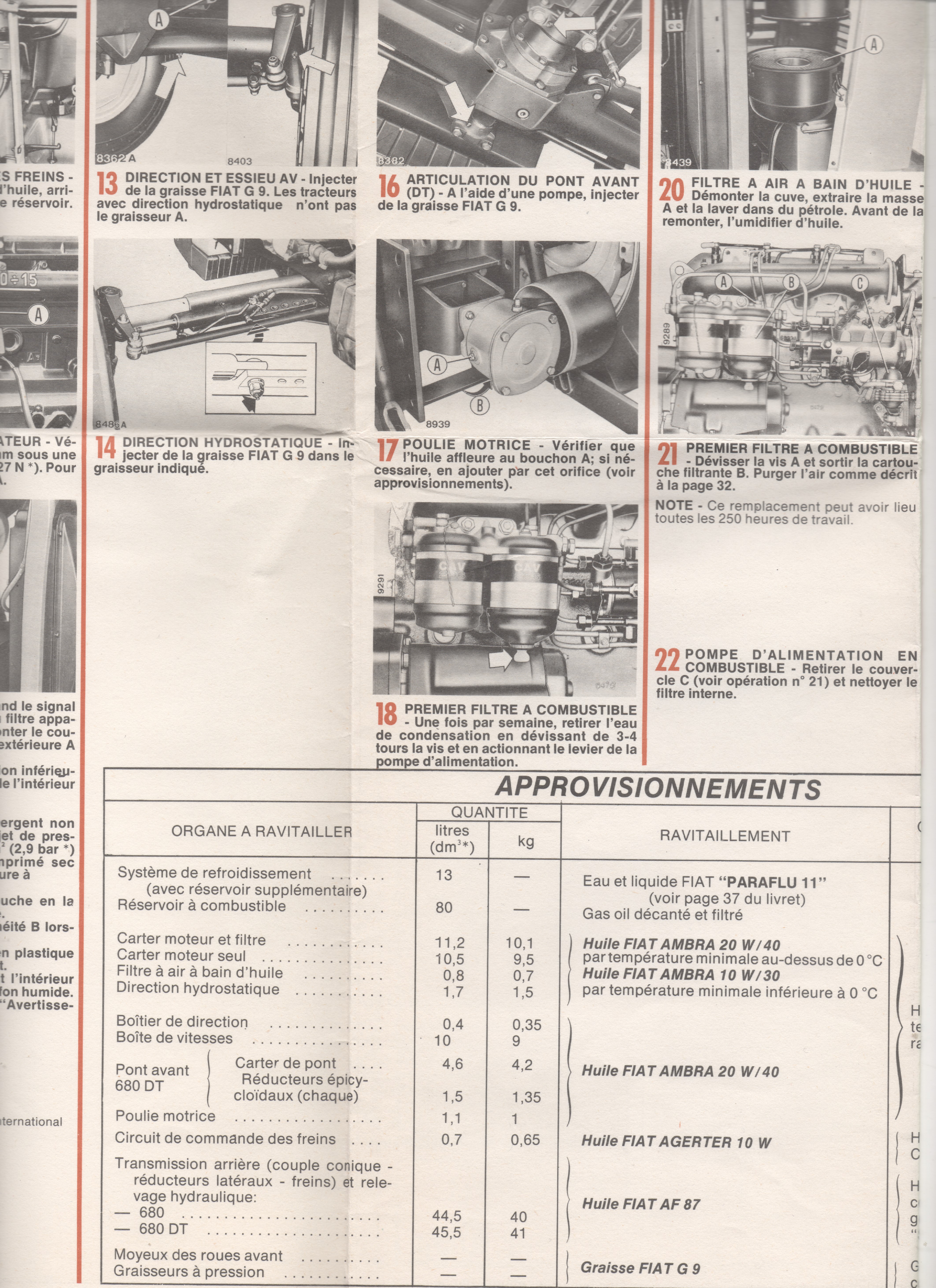

Re: Remplissage / Niveau huile Hydro Fiat 680
Bonjour Ben,
voici le bouchon A de niveau figure 29. La jauge B est derrière à droite , comme te l'a écrit JJ.
Attention la boîte est séparée ( niveau fig. 30): si tu vidanges le pont, n'oublies pas de remettre de l'huile dans la bv aussi, sinon problèmes!
D'autres infos pour l'entretien et vidange bv ( huile multifonctionnelle bv, pont -relevage).
