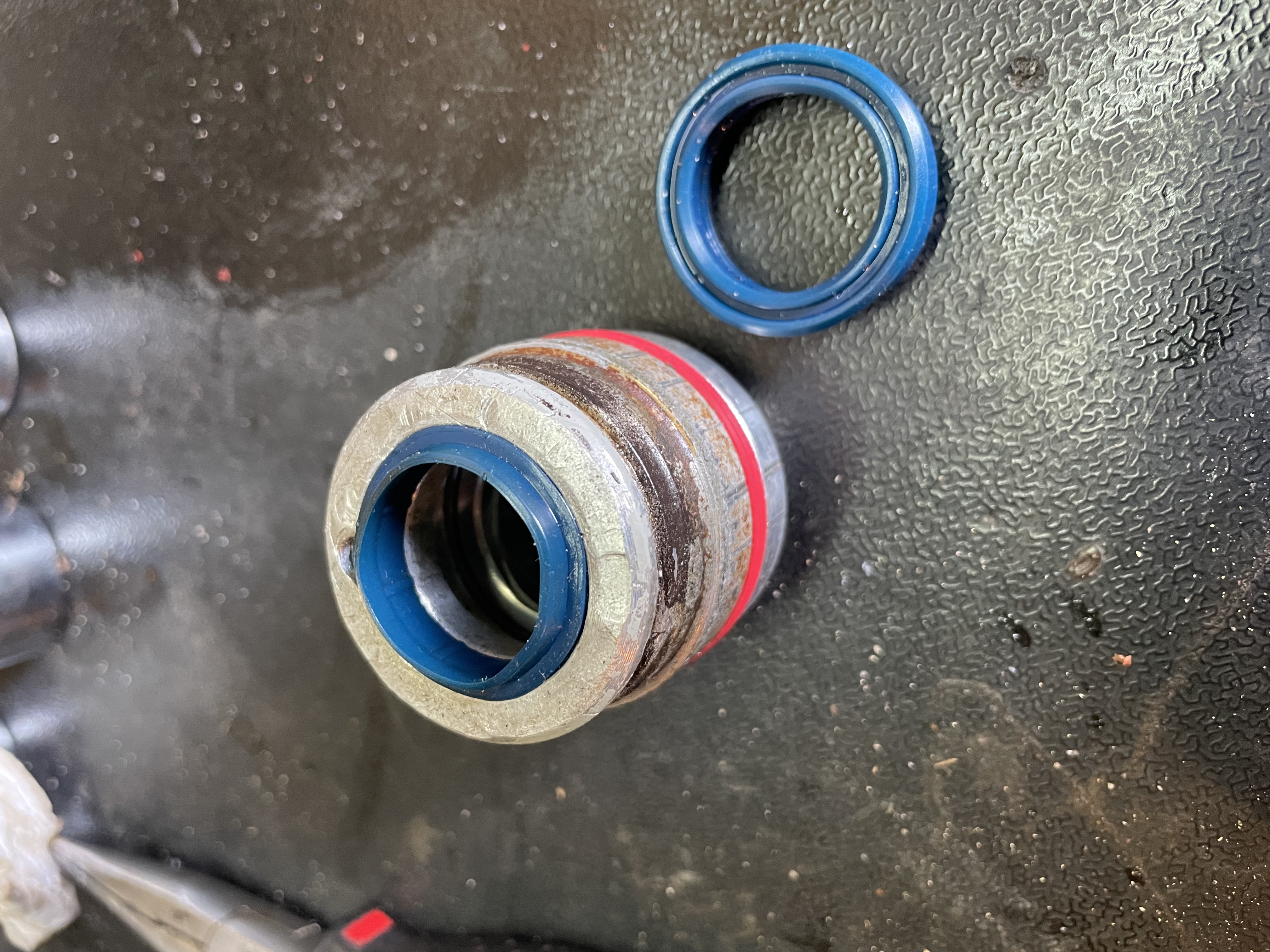

Dans quel sens doit on mettre ce joint ? (c'est au niveau d'un verrin de direction).
Merci d'avance !

j'ai mis le joint dans le sens ou les lèvres sont vers le verrin. Or ca fuit ... je vois que l'huile passe sous le cache poussière et j'en perd pas mal ... Du coup j'ai tout redémonté et je suis prêt a mettre cette fois ci les lèvres vers l'extérieur ... mais ca m'étonne ...
merci pour vos éclairages
Messages : 1696
Re: entretien
Les lèvres du joint se place coté huile pression ( donc coté intérieur )

C’était bien comme cela que je l’avais mis
Alors la
Je comprends pas
Je vais remonter et voir ce que ça donne
Pourtant il y avait bien une fuite d’huile le long de la tige
