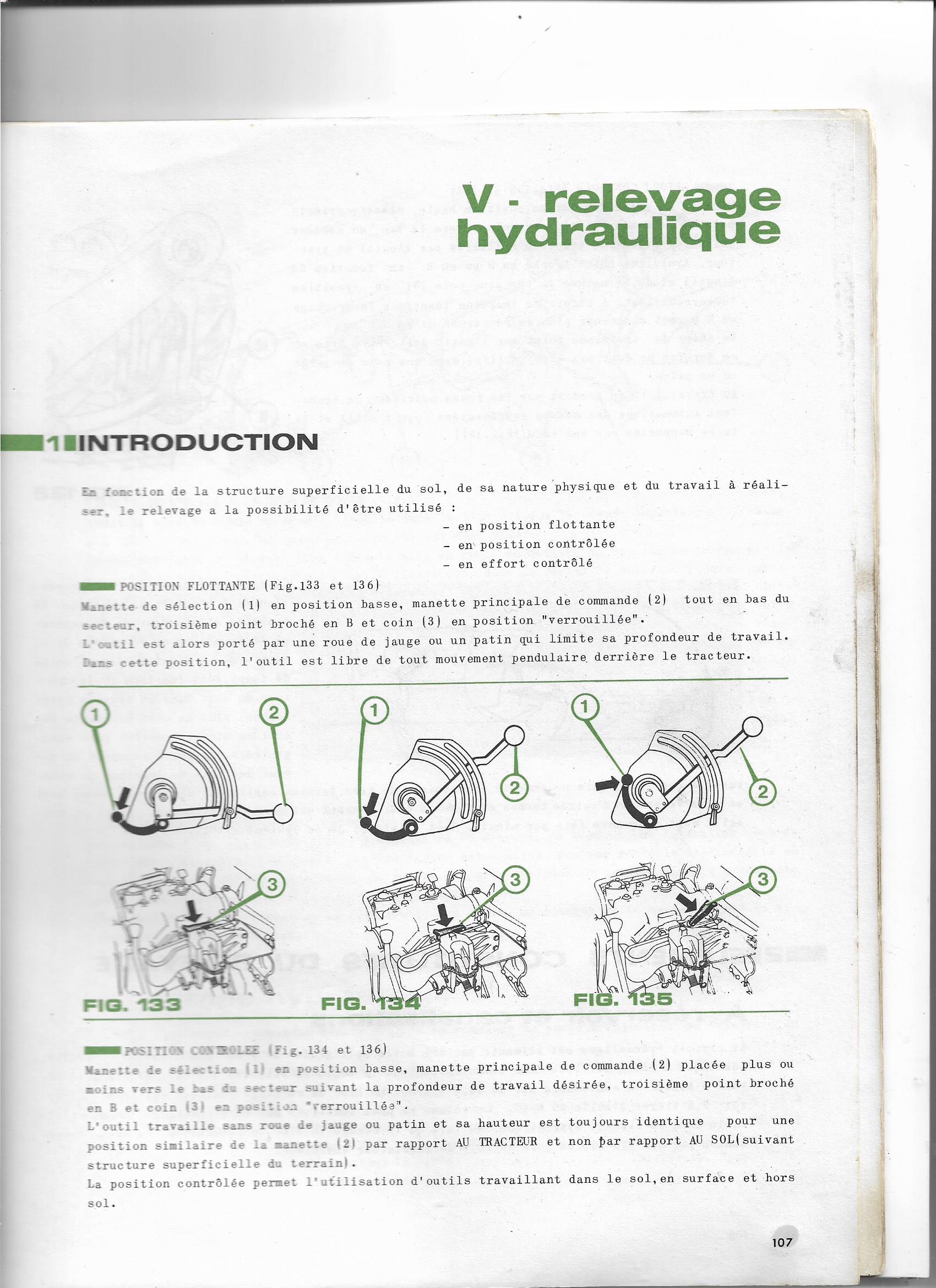

La manette est sur position contrôlée mais pour passer sur la position flottante elle est vraiment dure
Messages : 10106
x 224
Re: Relevage someca 500s
tu devrais commencé par pulvériser du dégrippant à cet endroit
ensuite le distributeur auxiliaire fonctionne ? le ressort n'est pas cassé ?
Messages : 10106
x 224
leviers du relevage
