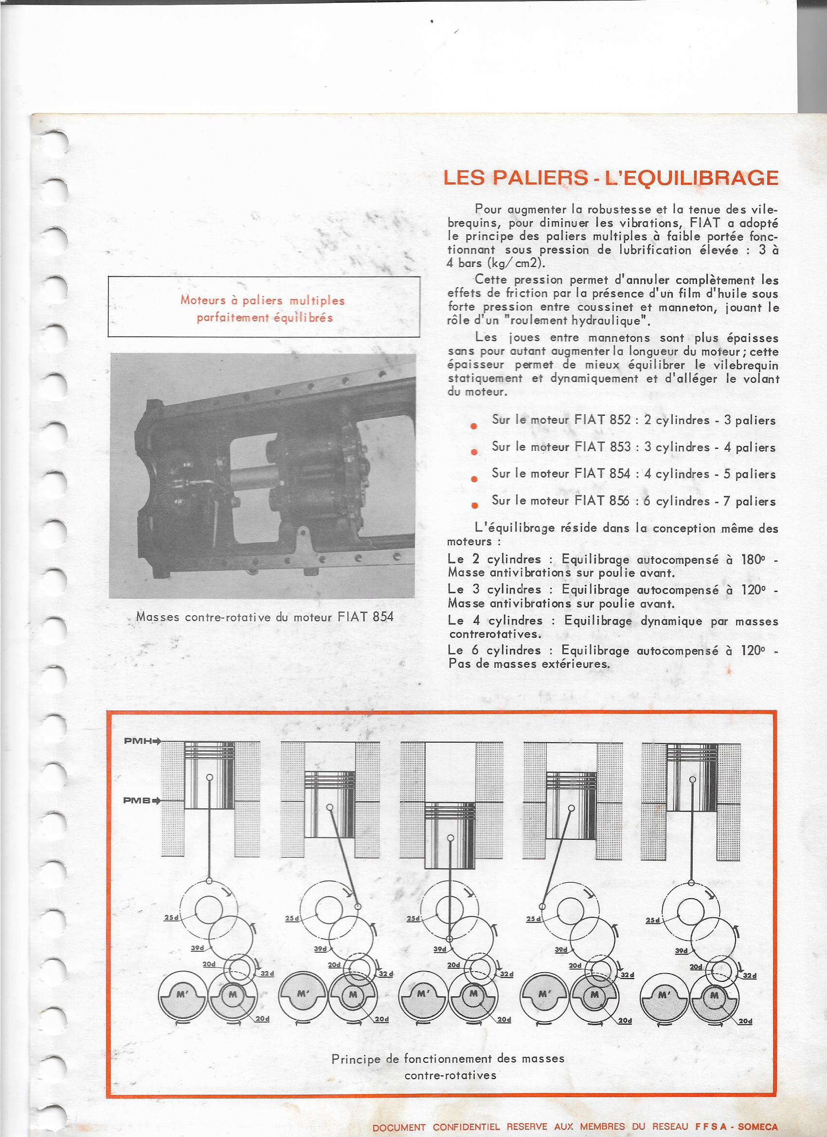

si tu dois déposer ce piston il va falloir enlever le carter inférieur puis les masses contre-rototives

MASSES CONTRE-ROTAVISES

pour les masses contre-rotatives je ne sais pas sur un chenillard
sur un tracteur classique il faut écarter le berceau avant pour le faire descendre
avec un peu de chance en enlevant le petit carter tu pourras accéder à la tete de bielle ?
de toutes les façons si tu dois changer la chemise il faut déposer et vider le moteur

ca yes enfin démonter , pour y arriver il faut enlever tout l'avant et aussi le gros carter d'huile avec le système a masse rotative
