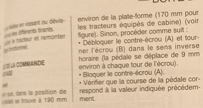

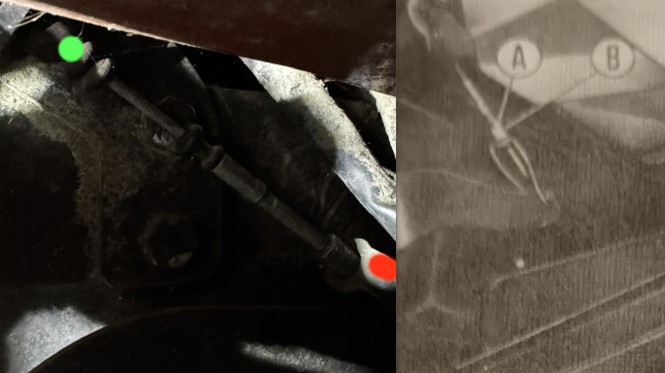

voici:

1° : ci je dit desserrer pour moi il y a qu'un sens
2 ° : et quand tu va d'un sens ou de l'autre tu doit vois bien ci la pédale
monte ou descend

Je t'avais remis l'explication: sens inverse horaire= desserrer
