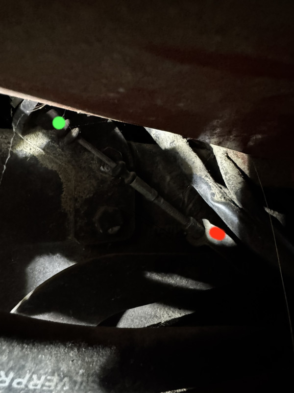

Voilà ma pédale d'embrayage est assez haute et je vois qu'il y a un boulon pour le réglage au niveau du câble. je voudrais savoir si ce boulon sert à régler la hauteur de la pédale, et connaitre la clé à utiliser pour le faire.
Je recherche quelques conseils car l'accès est assez difficile .

Bonjour pour le réglage de la pédale il faut aller vers le repère vert ou le repère Rouge merci

Re: Reglage Pedale Embrayage
bonsoir
ou que tu a le point (rouge ) tu débloque le contre écrou et tu desserre l'écrou de derrière vers l'extrémité de la tige fileté et la pédale va descendre , et une fois fini tu rebloque le contre écrou

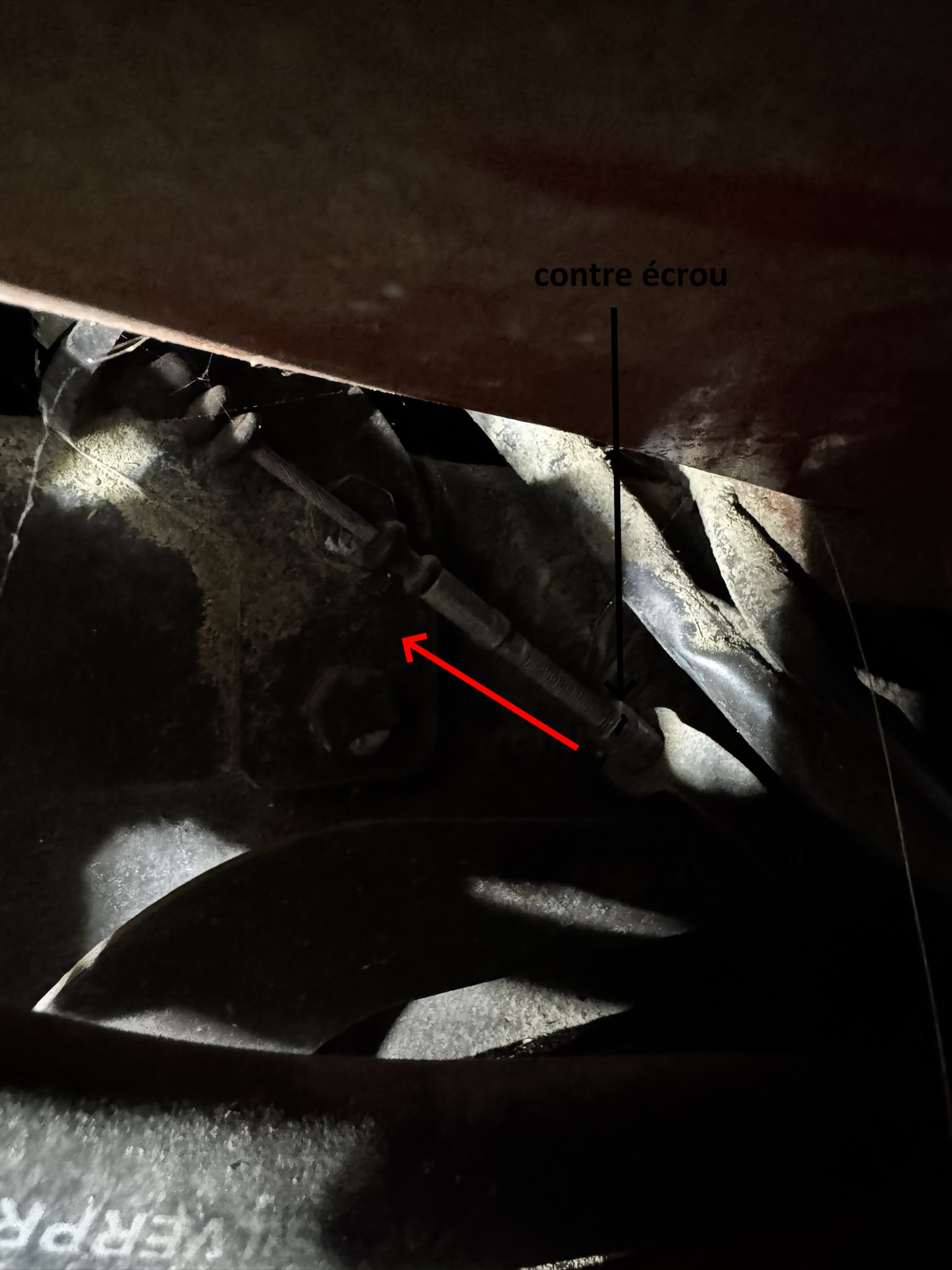

si je comprend bien je déssere le contre écrou noir et je vais dans le sens de la fleche rouge pour descendre la pédale ?
merci A+ antho
