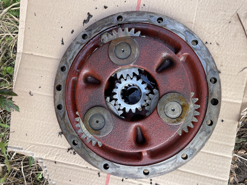

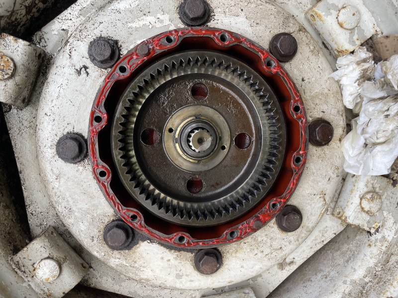

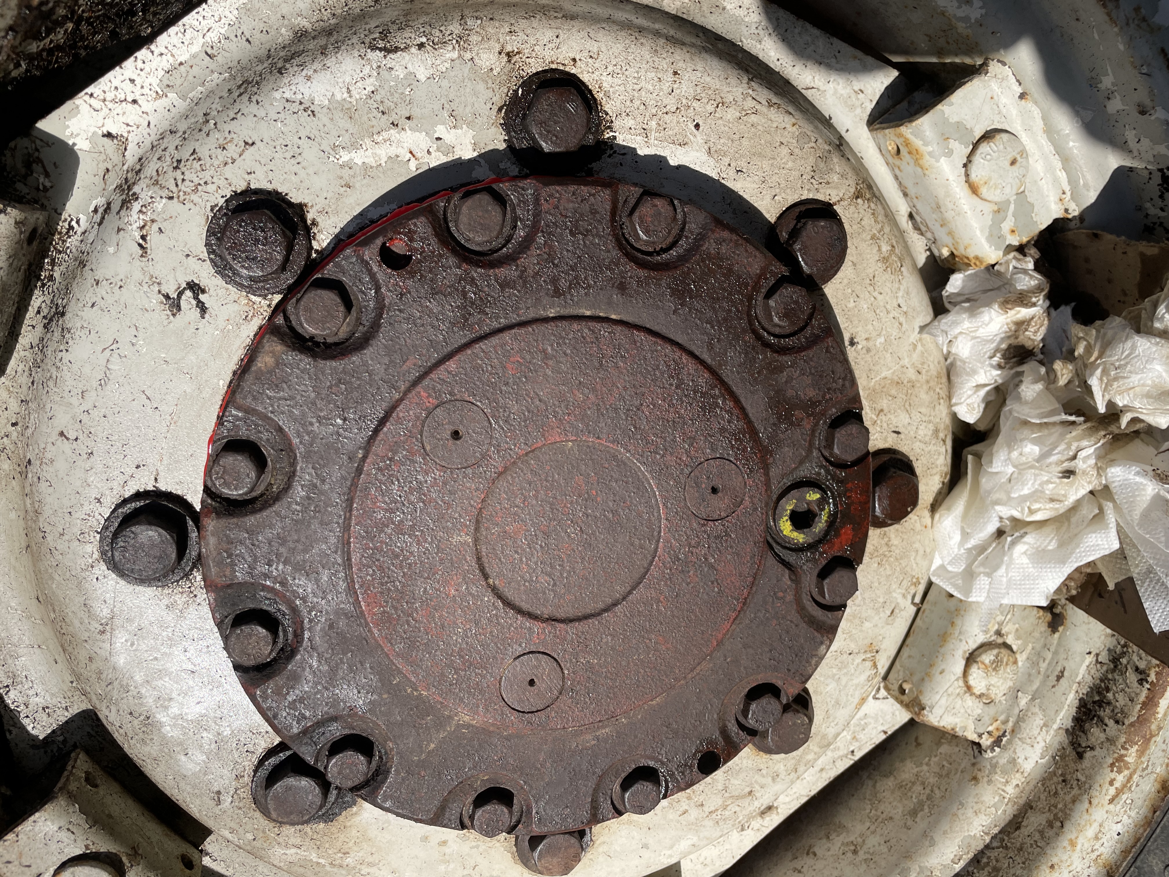

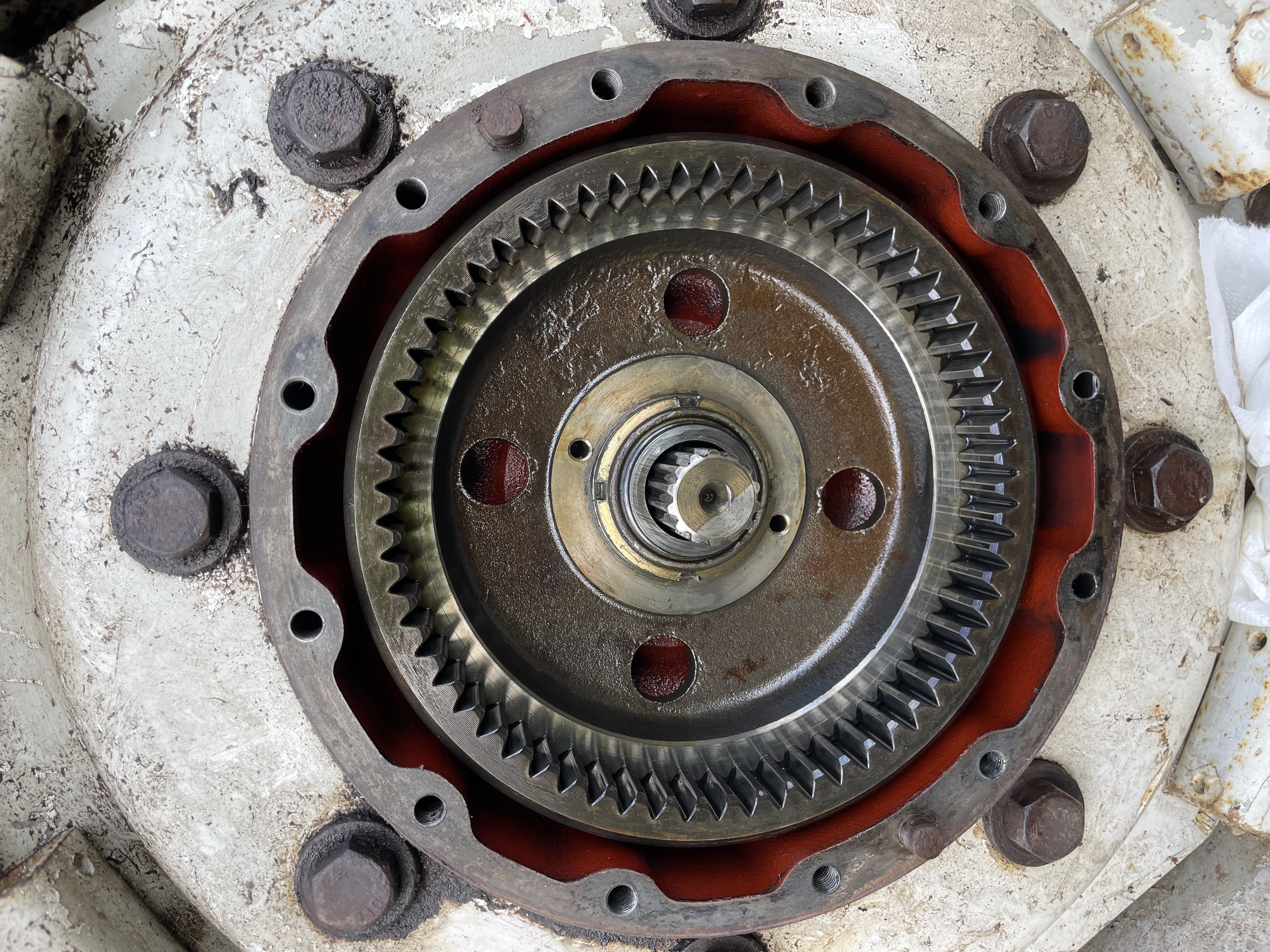

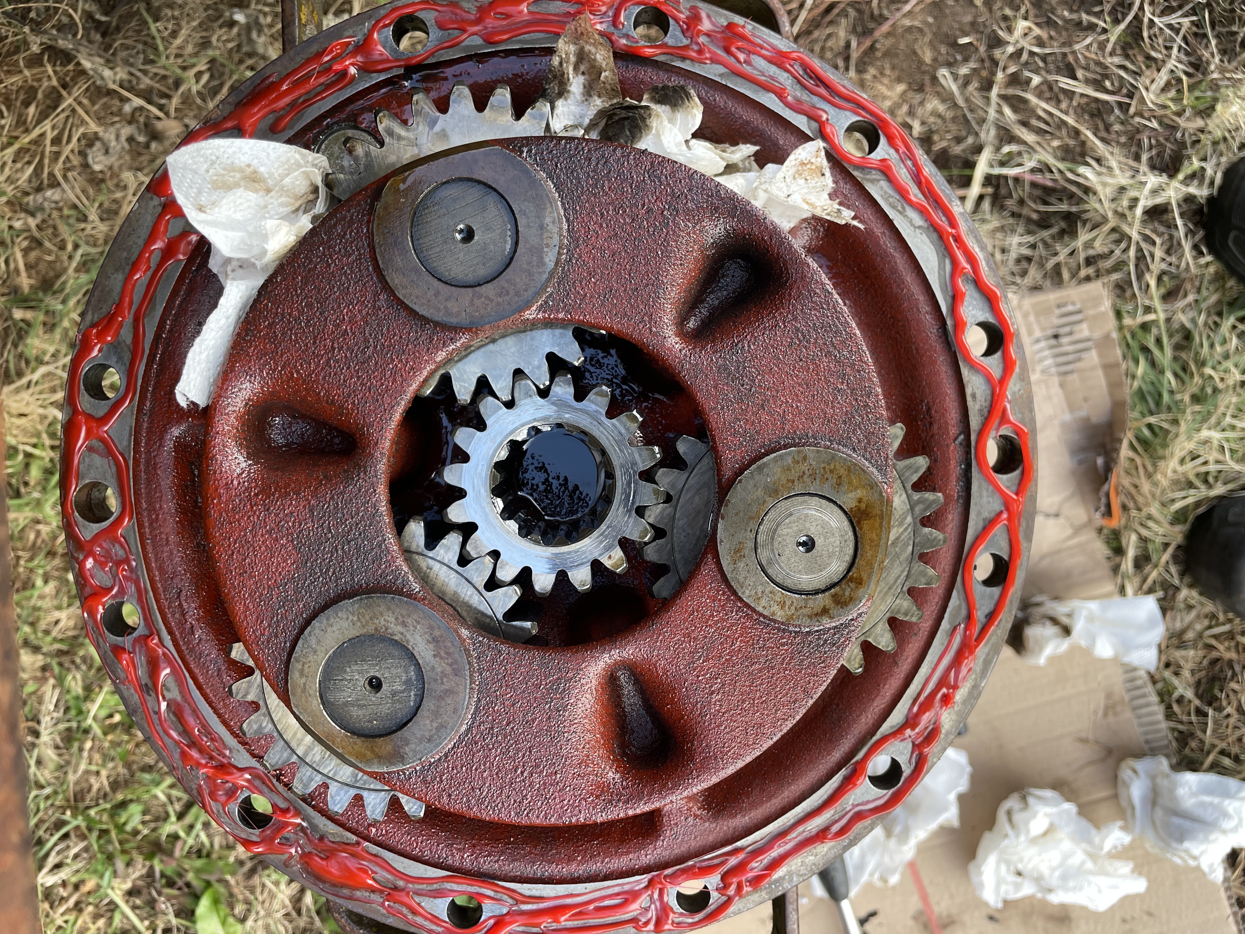

opération réussie. Démontage et remontage après application de pâte à joint.Comme prévu photos jointes. Merci pour les conseils.
