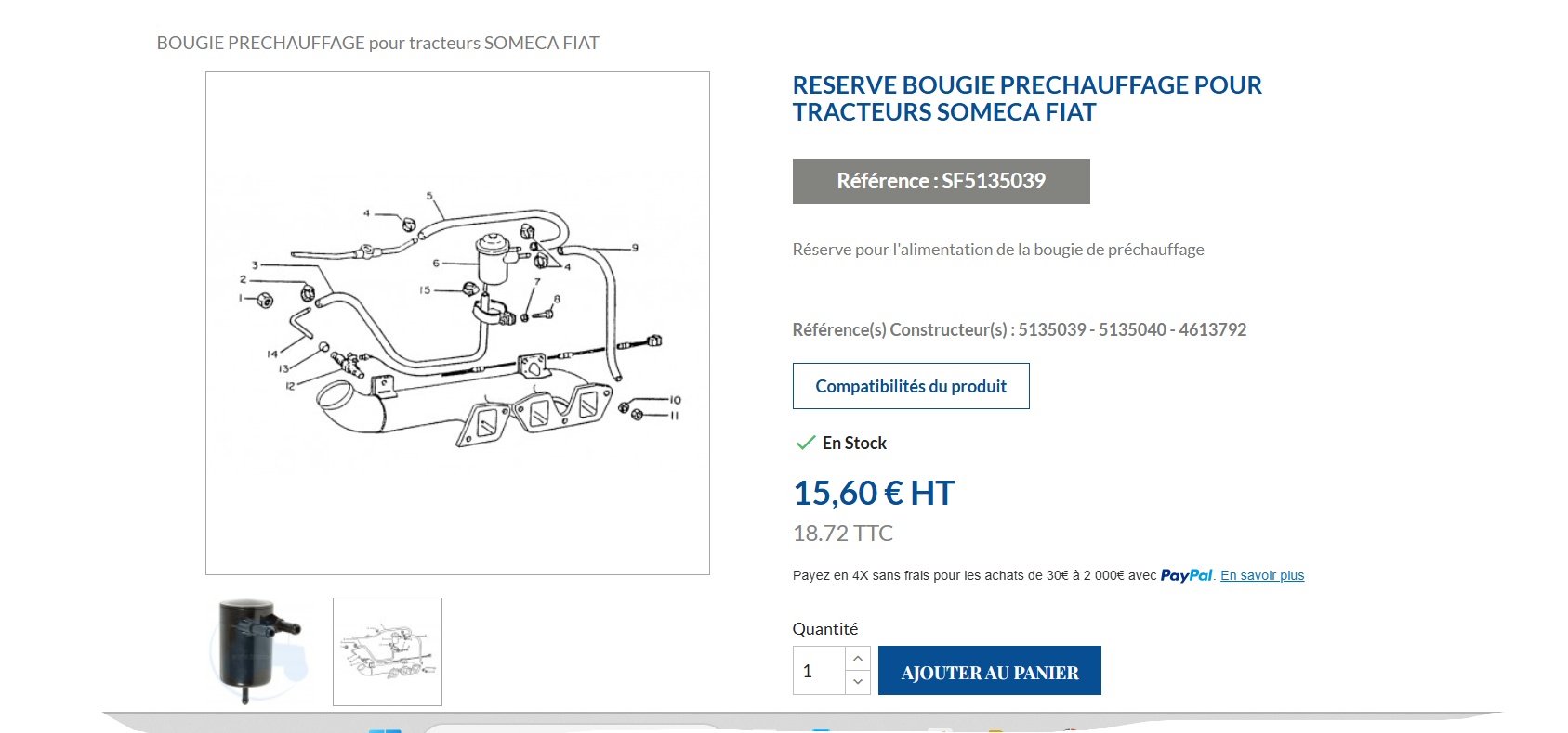

en ouvrant le capot il y a le retour gasoil des injecteurs avec une durite débranché et impossible de la remettre (photo jointe si j'y arrive)
est ce que vous pensez que le problème peut venir de la et comment s'appelle ce truc pour en acheter un autre ?

le dispositif présenté est celui du démarrage à froid: un petit réservoir
vraisemblablement le désamorçage provient du robinet de sortie du réservoir qui est bouché : l'idéal serait de le démonter et de bien le nettoyer

oui le retour de carburant des injecteurs passe par le petit réservoir
voici la référence
Voici un exemple tractopieces A + Thierry
voici la référence

Merci beaucoup
je vais commander la piece pour commencer et ensuite voir ce qu'il se passe
y a pas trop d'accès pour le robinet du réservoir
