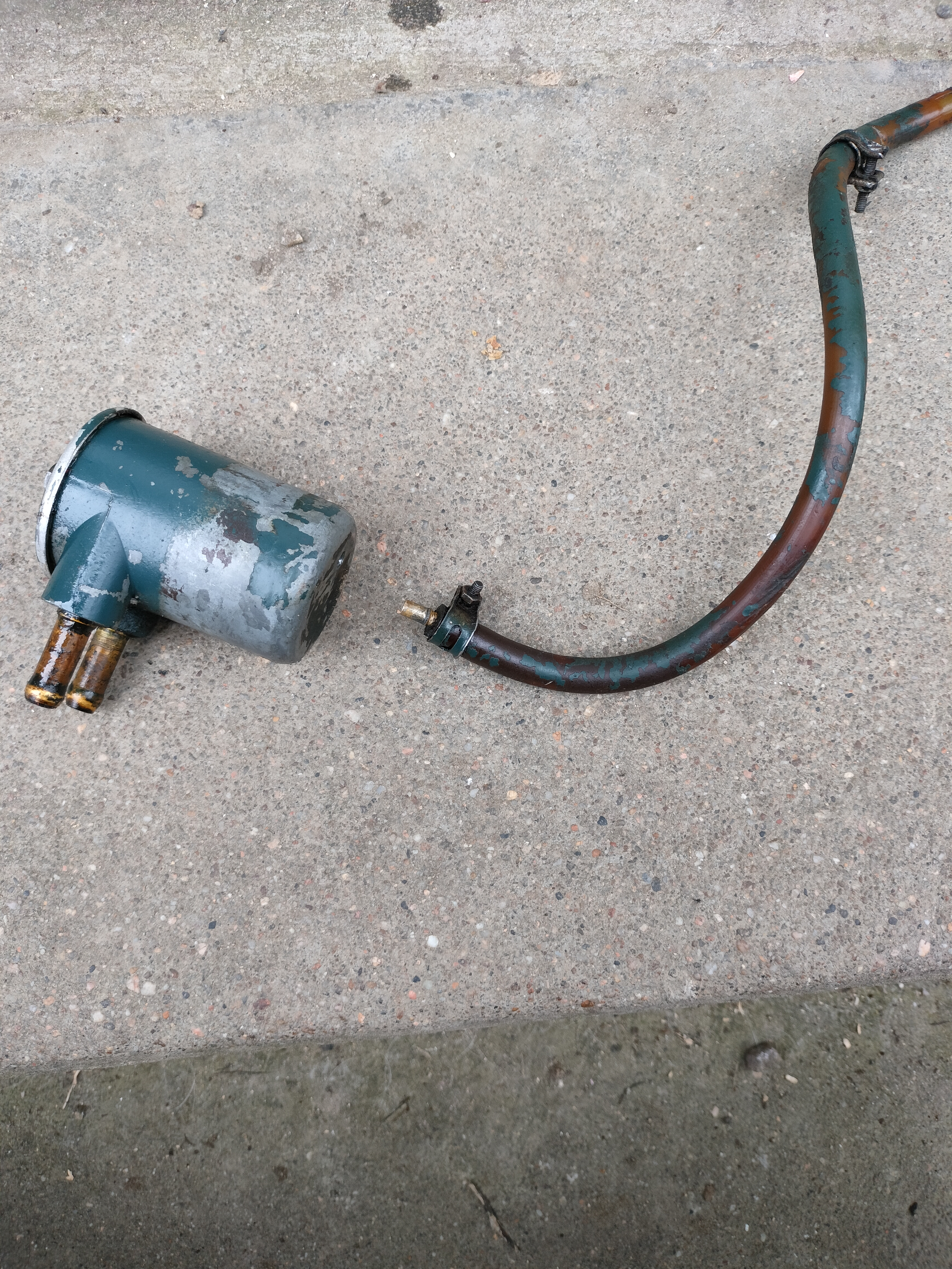

dernièrement j'ai remplacer mon embrayage sur mon tracteur et je ne sais pas si le garage a mal remonter un truc mais
il va fonctionner des fois une heure des fois 30 min et il s'arrete.
Il faut refaire tous le circuit d'amorçage et il redémarre pour un certain temps.
en ouvrant le capot il y a le retour gasoil des injecteurs avec une durite débranché et impossible de la remettre (photo jointe si j'y arrive)
est ce que vous pensez que le problème peut venir de la et comment s'appelle ce truc pour en acheter un autre ?
Merci de vos réponses

le dispositif présenté est celui du démarrage à froid: un petit réservoir
vraisemblablement le désamorçage provient du robinet de sortie du réservoir qui est bouché : l'idéal serait de le démonter et de bien le nettoyer

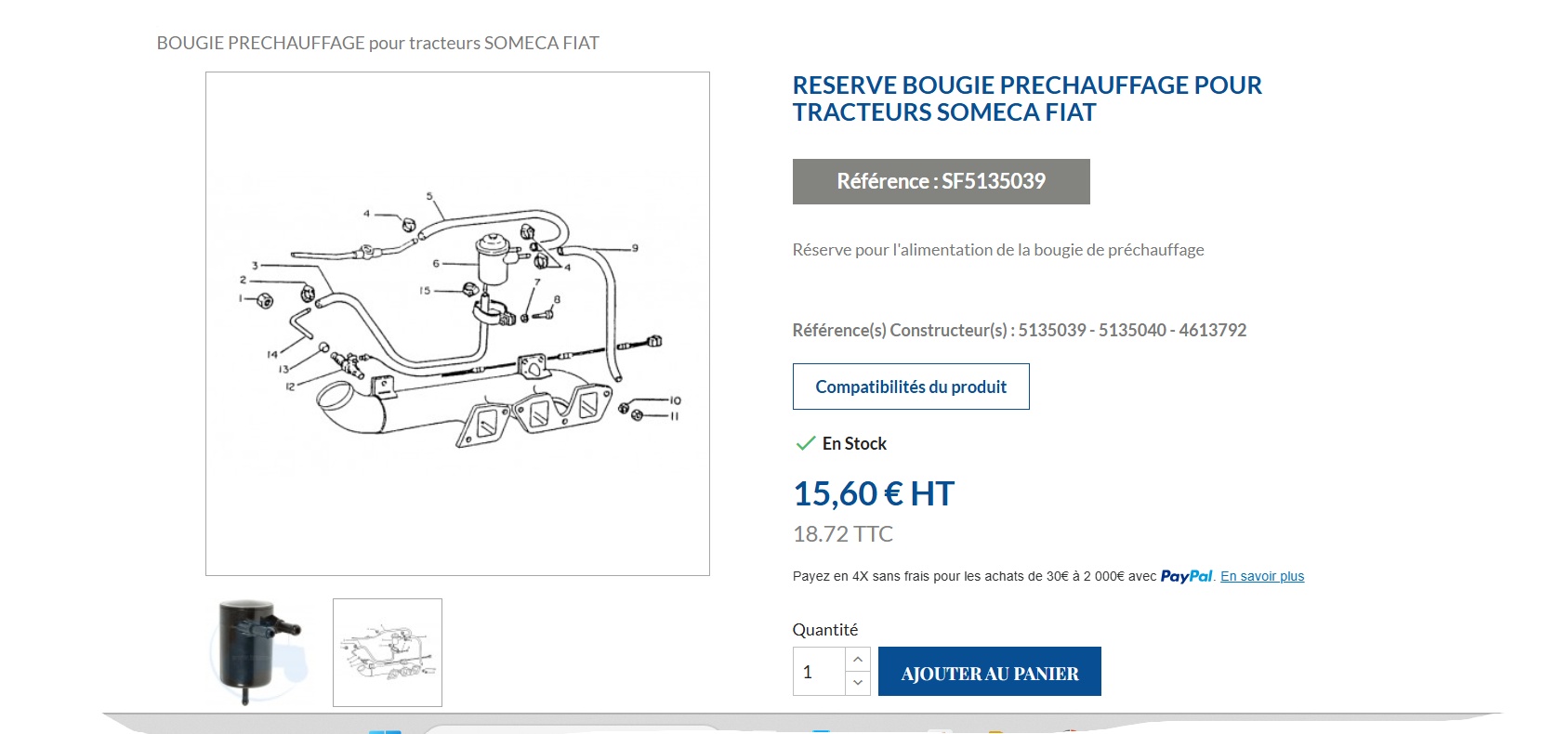

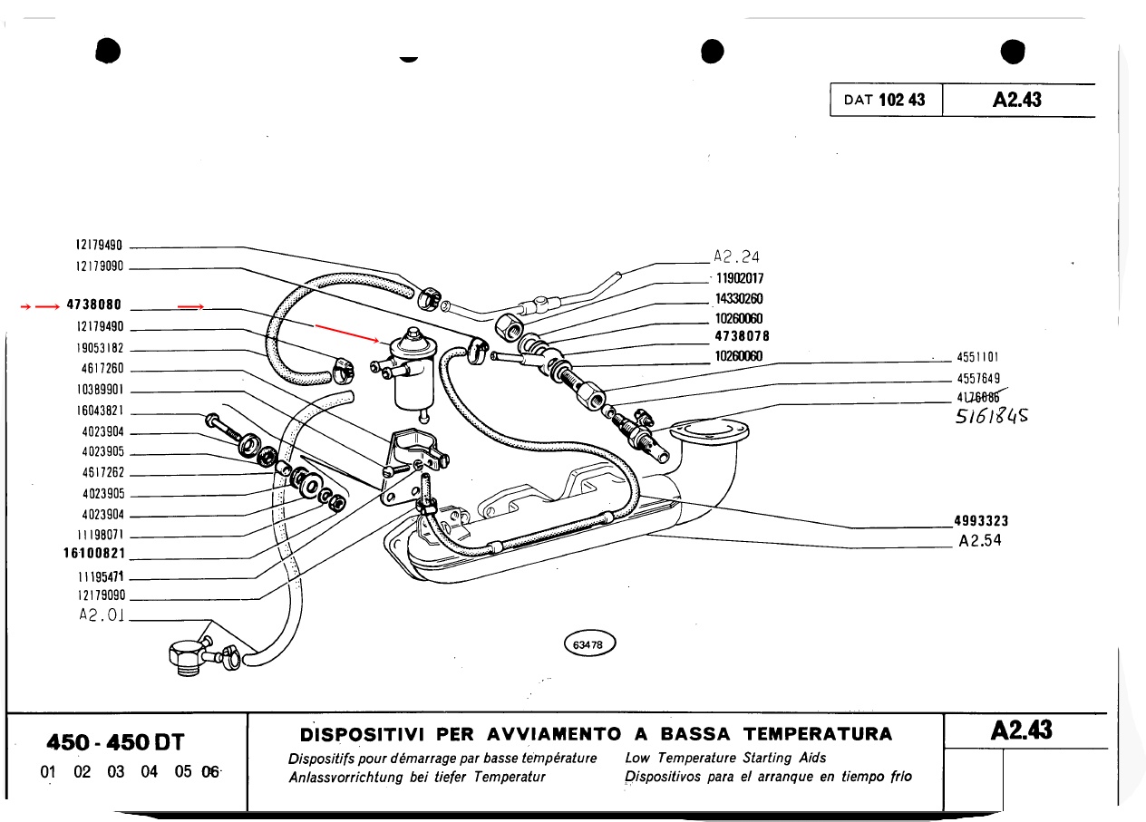

oui le retour de carburant des injecteurs passe par le petit réservoir
voici la référence
Voici un exemple tractopieces A + Thierry
voici la référence

Est que le tracteur peut se désamorcer à cause de ça car il était débrancher sous le petit réservoir
donc il doit y avoir de l'air dans le circuit ?
