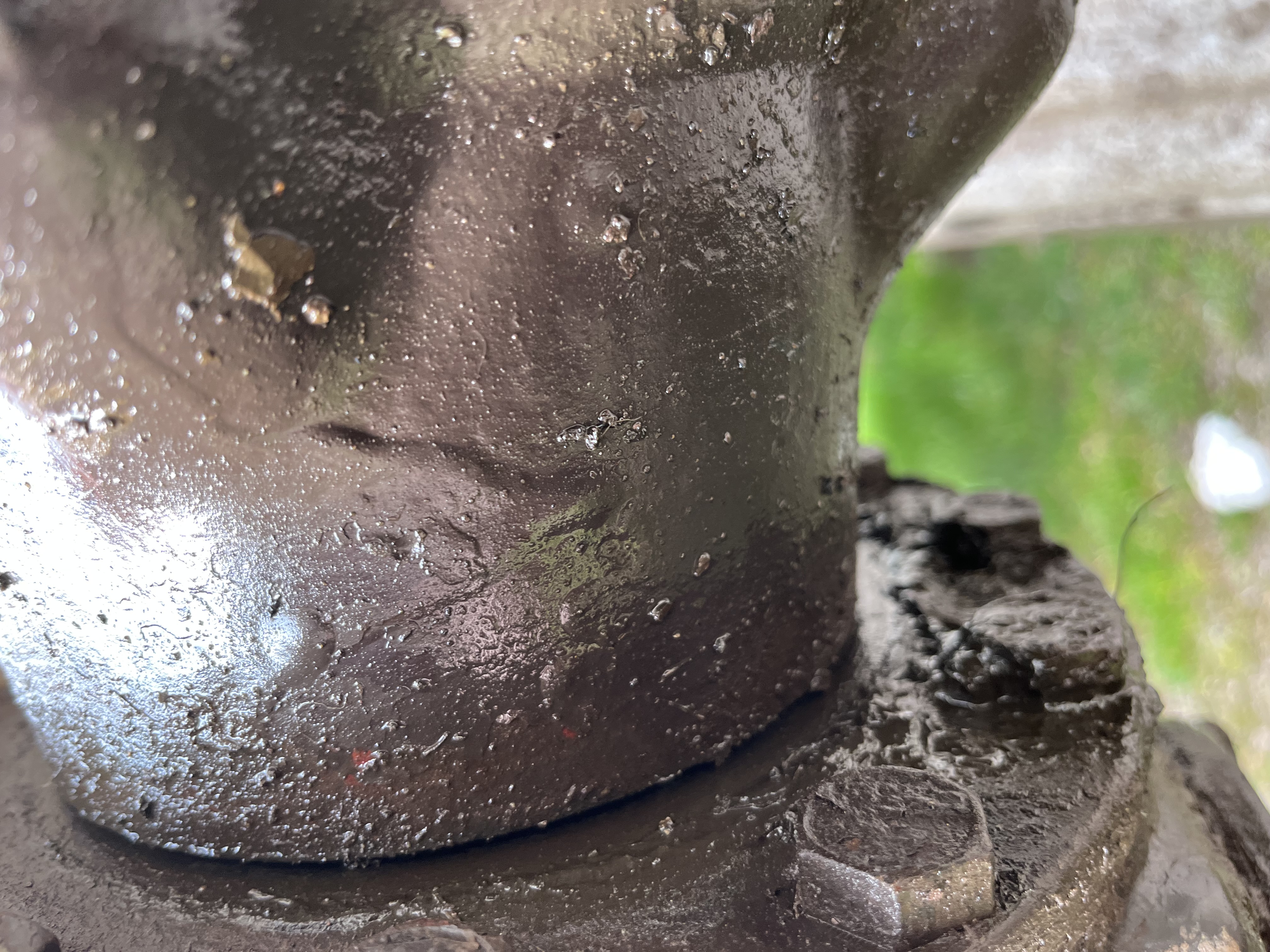

Voici les photos de la fuite.
Je pense que ça vient bien des grands joints spy. Qu’en pensez vous ?
Messages : 1696
Re: Fuite réducteurs avant fiat 780dt
oui c'est bien le grand joint spy
