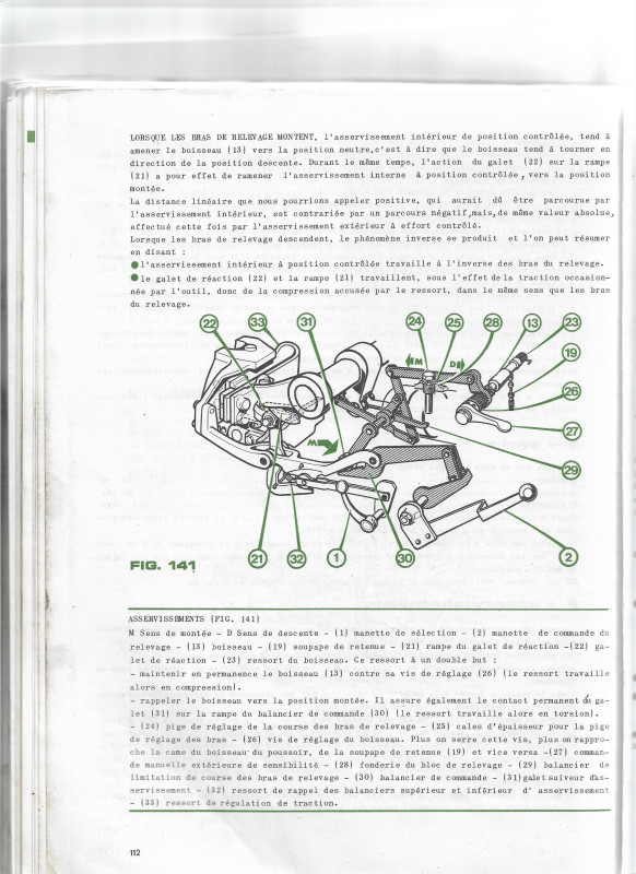

bloc hydraulique : culasse ou bloc de relevage ?

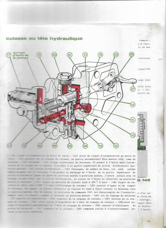

pour la culasse tu as un axe qui vient sur le bras 52 il suffit d'écarter

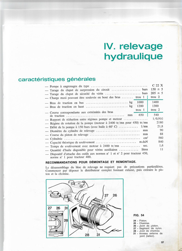

l'idéal est de changer tous les joints
ensuite pour le remontage beaucoup de mécanos supprimaient le joint de culasse meulaient la chemise et remontait
avec de la pate
si tu optes pour cela il faudra re régler la sensibilité
