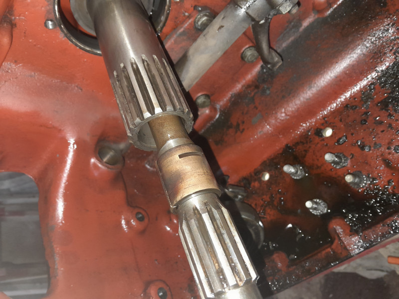

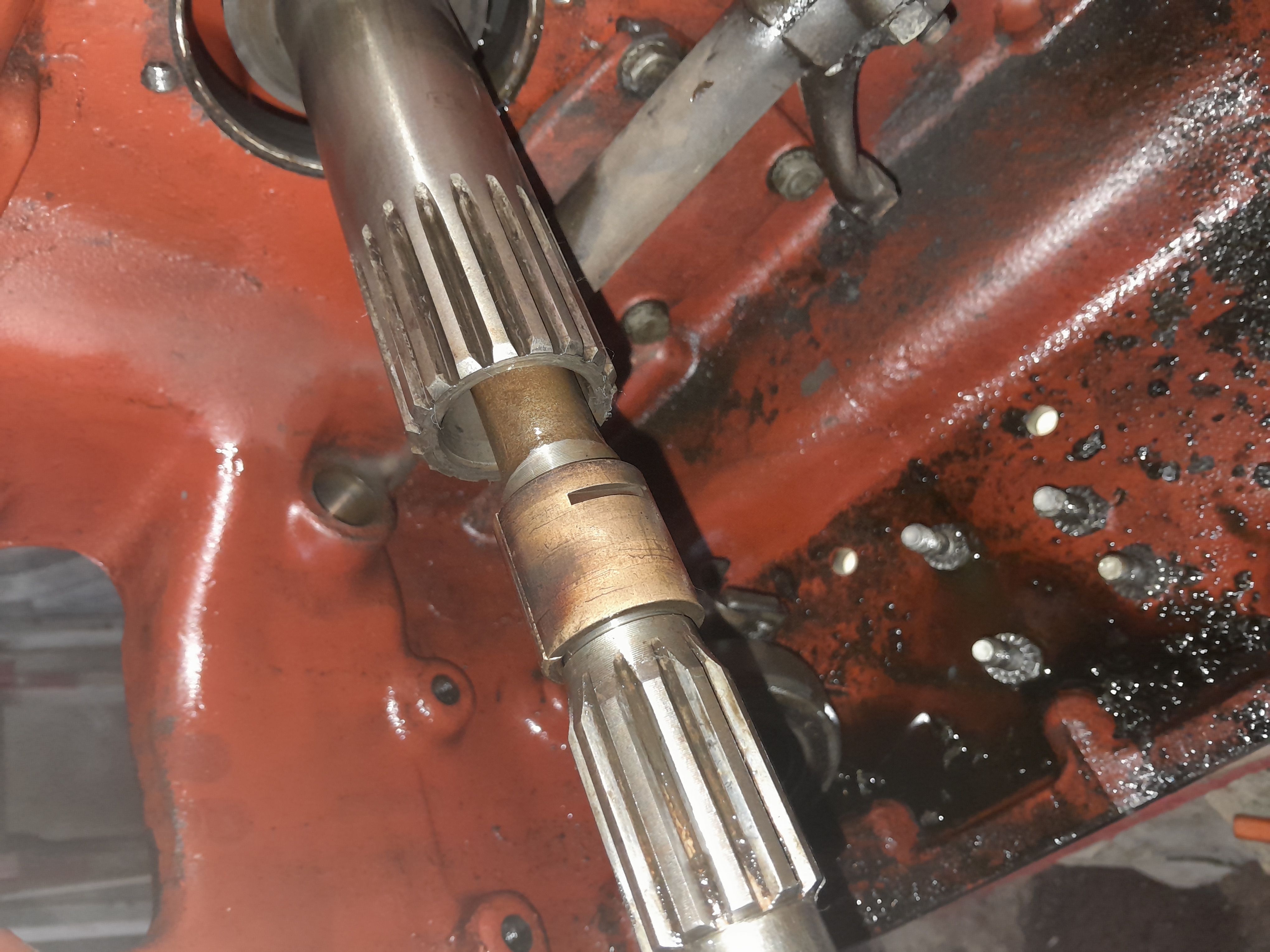

Aide embrayage someca 670
Messages : 10320
Re: Aide embrayage someca 670
avant de démonter il est possible que la fuite provienne du joint spi de la boite
tu as aussi entre les deux arbres des demi-bagues (CALCAR) pour guider elles étaient en place ?
normalement elles se montent avec de la graisse
Bourg mickael
Messages : 115
Oui elles était en place mes avais un peut de jeux
Bourg mickael
Messages : 115
Bourg mickael
Messages : 115
Es t'il possible que l'huile passe entre les deux arbre?
Messages : 10320
c'est possible
les bagues avaient beaucoup de jeu ?
Bourg mickael
Messages : 115
Entre 1 et 2mm
Messages : 10320
suivant le jeu le joint spi entre les deux arbres aura du mal à tenir
la fuite était bien entre les deux arbres ?
Bourg mickael
Messages : 115
J'ai pas de joint spi entre les deux arbres, j'ai pas rouvert mes par la trape on vois bien l'huile surtout en bous d'arbre
Messages : 10320
normalement entre les deux arbres tu as un joint
je peux me tromper mais pour moi il est dans le carter intermédiaire apres le revoie pour la prise de force
Bourg mickael
Messages : 115
On trouve pas une éclaté ?
