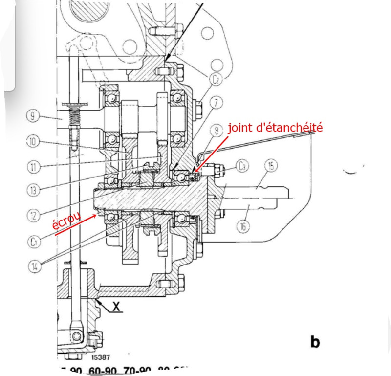

il faut savoir quel modèle qui est équipé , est ce il a un levier sélecteur
540 / 1000 Tr/mm ou alors la sortie d'arbre de PDF est tenue par 3 écrous pour changé le manchon

pour le joint il faut vidangé le pont et déposé le cul du tracteur pour desserrer l'écrou de l'arbre de sortie

Bonjour d accord il y a juste cette opération a faire et on change le joint je présume qu' il s agit d un joint spi.

J'ai pas beaucoup fouillé la doc du 80-90 mais si c'est foutu comme le mien j'ajoute un truc : commence par ouvrir la jauge de pont arrière (au dessus PDF) pour voir si le pont est en surpression.
(je dis ça parce que j'ai une fuite à la PDF aussi, mais c'est parce que le reniflard de pont est bouché. Jauge ouverte = plus de fuite. Ca ne veut pas dire que le joint est parfaitement ok, mais ça veut dire qu'avec un joint neuf ça serait pareil).

Si c'est comme sur la série 80, à un endroit chiant (sous la cabine, au niveau de la jonction pont/boite).
Pour ça que déjà : ouvrir la jauge et écouter pour être sûr que c'est pas seulement ça.
