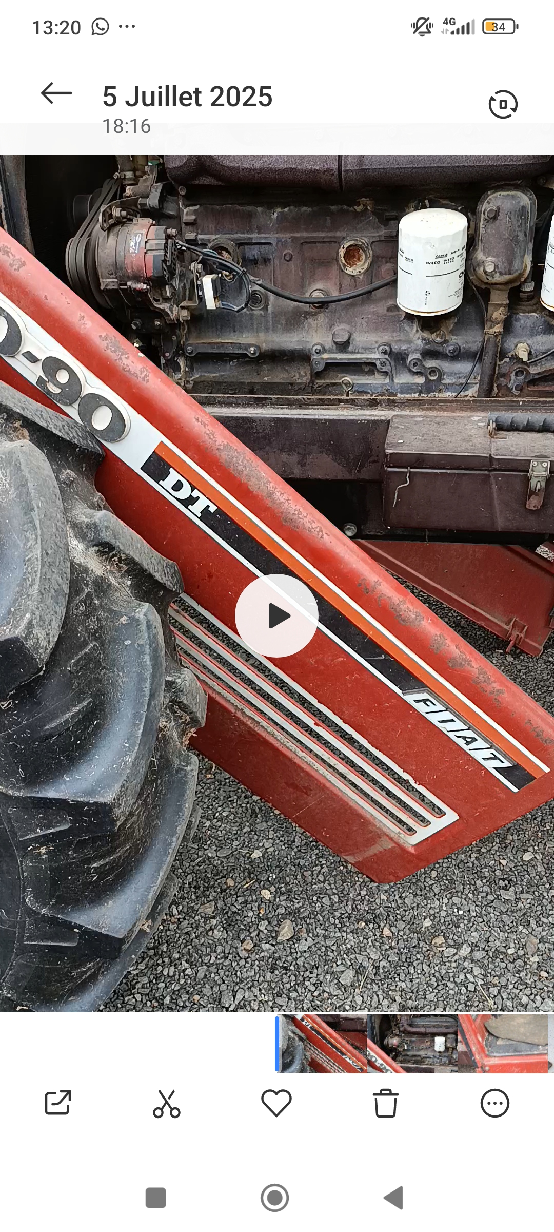

Nouveau sur ce forum mais passionné par ces tracteurs. Je fais appel à vos conseils.
Je m'apprête à acquérir un fiat 100-90 dt.
Mais ce qui me chagrine c'est que les pastilles de sablage sont un petit peu poreuses. Il a environ 6000 h ce qui est peu.
De quoi cela peut il venir ?
