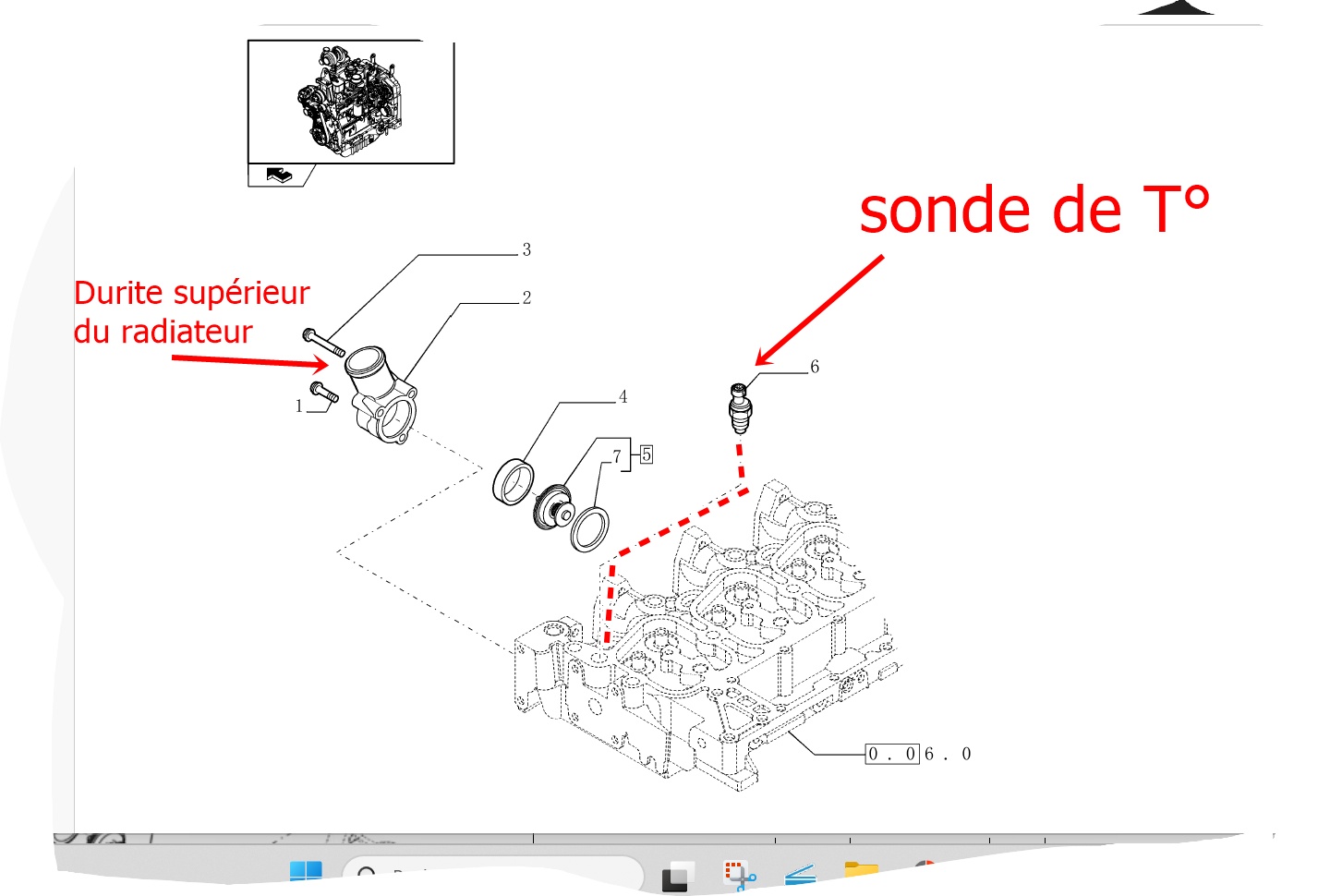

Re: Capteur de température
non normalement elle se trouve sur le haut moteur ( avant droite ) a coté de la durite supérieur radiateur ( sur le haut de la culasse )
