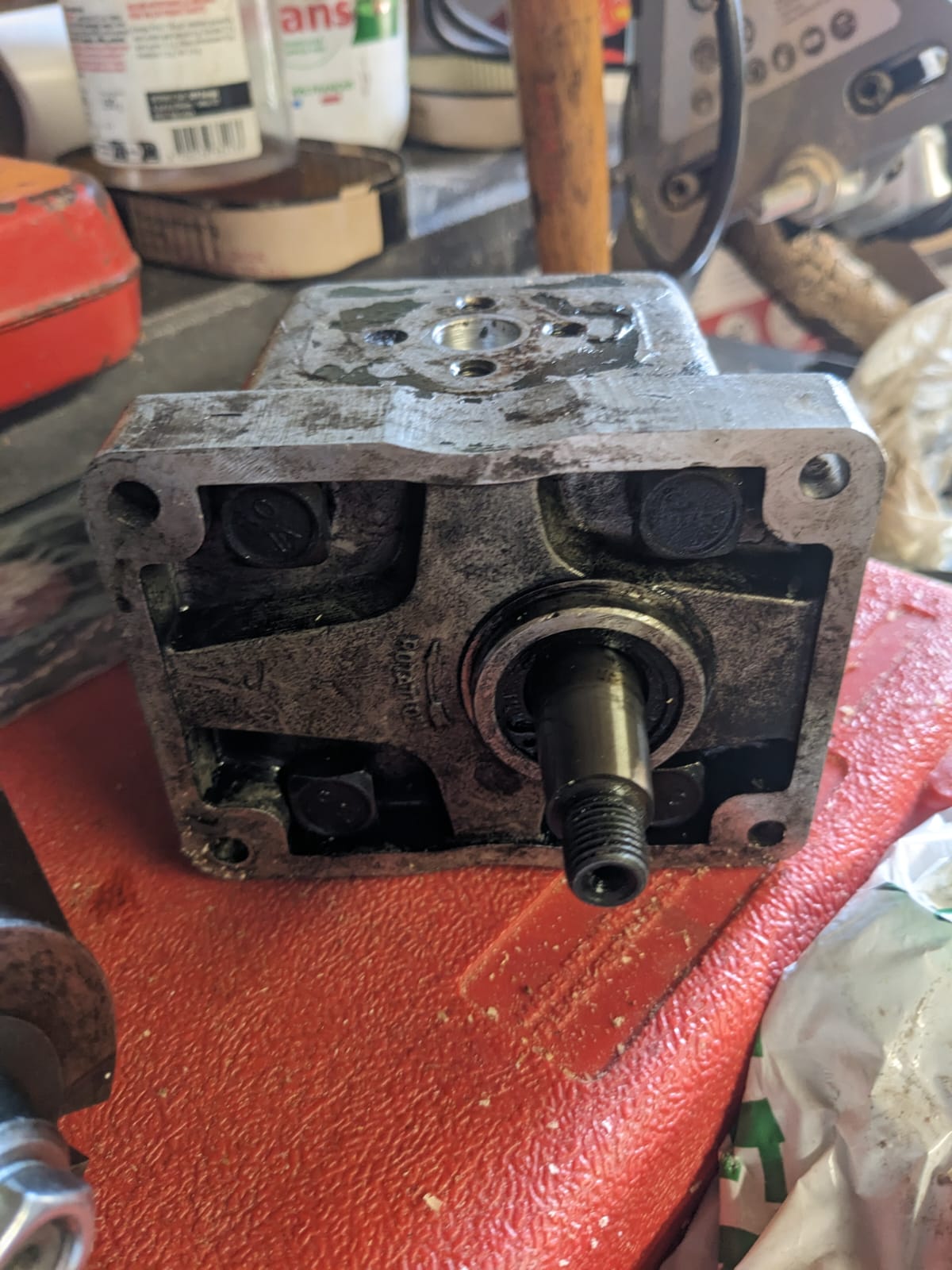

Pour compléter pourla A18x achetée elle est à engrenage simple a les mêmes dimensions que la C10x pour l'entrée et la sortie(qui sont identique.et tout est vissé comme avec la C10x.
L'explication que j'ai poir l'huile est qu'elle est remontée le long de l'axe à cause de la différence de pression. Et la pomoe était réglée pour faire circuler l'huile dans la mauvaise direction.
C'est la seule explication que j'ai.

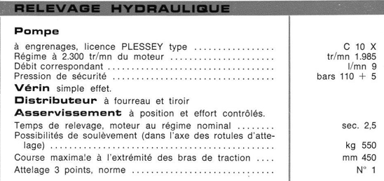

Bonjour BEN,
voici les caractéristiques d'origine. Pour la puissance, il faut pas oublier que c'est le clapet qui est sur le distributeur qui est taré à une certaine pression. Les taraudages identiques sur la nouvelle pompe? N'oublies pas que tu as un filtre dans le réservoir.
SOM 215-Pompe C 10 X_ 2025-09-17 075252.png (93.65 Kio) Vu 4913 fois

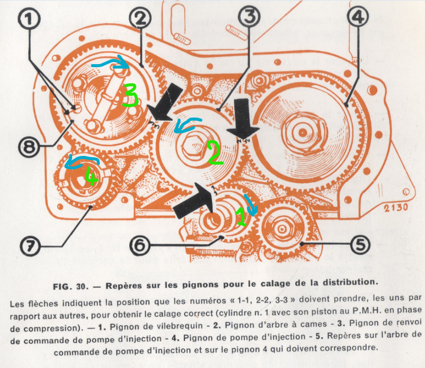

Je rajoute une photo pour le sens de rotation de la pompe OEM pour que ce soit utile pour d'autres personnes. La pompe est positionné comme sur le tracteur. Si j'ai bien compris c'est une rotation à droite. C'est bien ça Jean Claude?
A+
Messages : 3690
x 216
Re: Rénovation hydraulique et circuit eau someca 215
Bonjour Ben,
je me suis replongé sur le sujet, je t'ai dis une erreur, Toutes mes excuses. Ma déduction était incomplète.
D'autre part, d'une façon simple, il suivi de faire tourner le moteur à la main (aux pales du ventilateur, par exemple) pour le voir.
Sens de rotation vu depuis l'avant: démarreur à gauche, vilebrequin 1 à droite, pignon intermédiaire 2 à gauche, P injection 3 à droite, pompe hydraulique 4 à gauche.
Donc pompe hydraulique depuis l'arrière à droite.
Erreurs sur la vue, de la correspondance.
Voir si vraiment la pompe est vraiment hs ou si c'est le distributeur défectueux ou très sale (huile 10W30)?
Bonne chance.

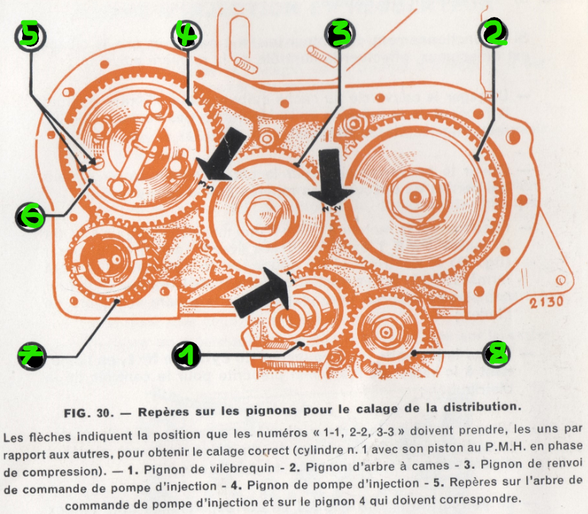

Messages : 3690
x 216
Bonjour, c'est mieux comme çà:
6. Pompe à injection -7. Pignon de la pompe hydraulique - 8. Pignon de la pompe à huile.
