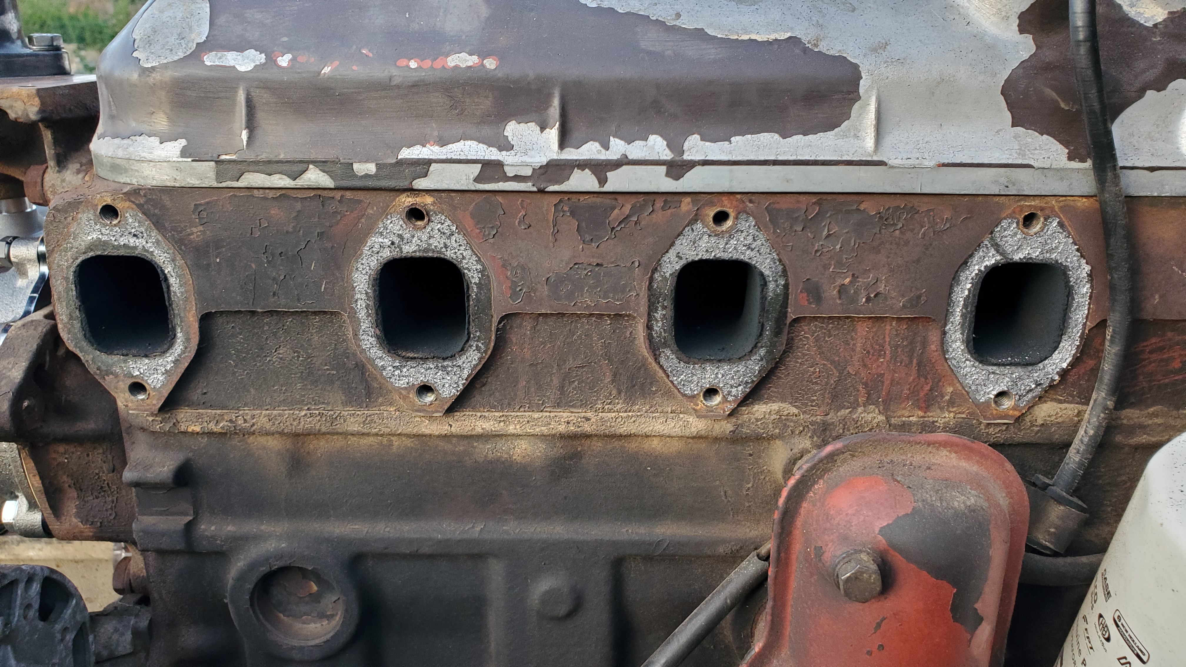

Question, je remplace le collecteur d'échappement, c'est bourré de calamine, je tente de nettoyer ou c'est une connerie ? (et mieux vaudra le faire chauffer en utilisation).

tu peux le nettoyer par contre il vaut mieux changer les joints

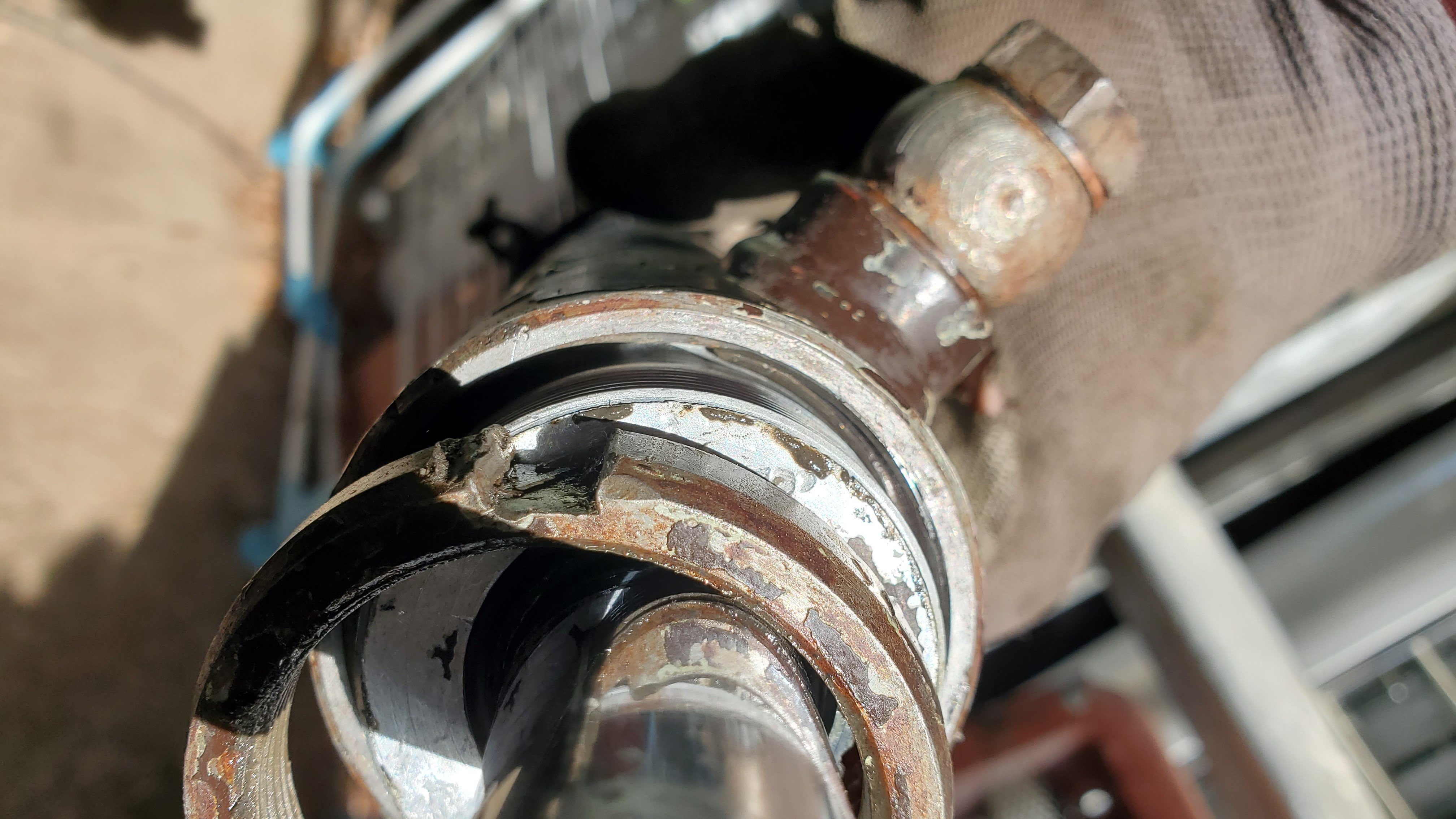

Arf question. Je suis au démontage du vérin de DA, je bloque sur la bague de blocage (genre torique acier coupé) après l'écrou. PS : c'est pas moi qui a ruiné l'écrou d'ailleurs
Je ne vois pas comment passer un outil, donc j'imagine qu'il faut arracher. avant de faire une connerie, c'est bien ça ?

si ma mémoire est bonne il fallait une clé à ergot mais la c'est un peu tard..!
tu essaies d'oter l'écrou avec un petit burin
