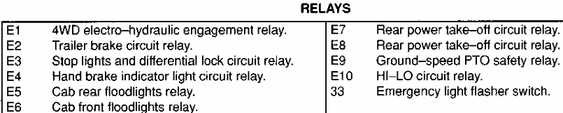

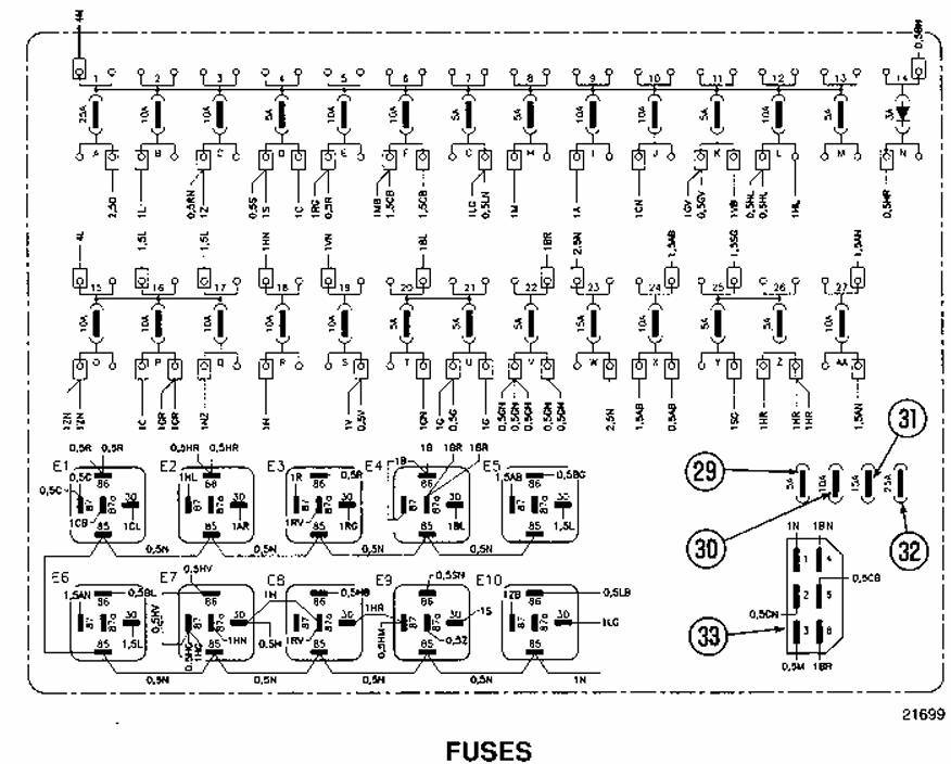

bonjour a tous sur mon f100 j'ai le pont avant qui reste engagé même en activant plusieurs fois l'interrupteur de pont, je cherche l'emplacement de l'électrovanne pour la contrôler et la changer éventuellement et l'emplacement du fusible y correspondant. j'ai également un problème a froid j'ai le témoin de pression d'huile qui est toujours allumé et quand je roule j'ai l'impression d'avoir comme un frein dans le pont le tracteur ne tire pas il peine a prendre de l'élan avez vous déjà eu cela ? et dernier problème a chaud impossible de redémarrer le tracteur comme si le problème venait de la pompe injection je suis obligé de la refroidir pour repartir bizarre.... merci a ceux qui pourront m'éclairer pour tout cela bonne journée

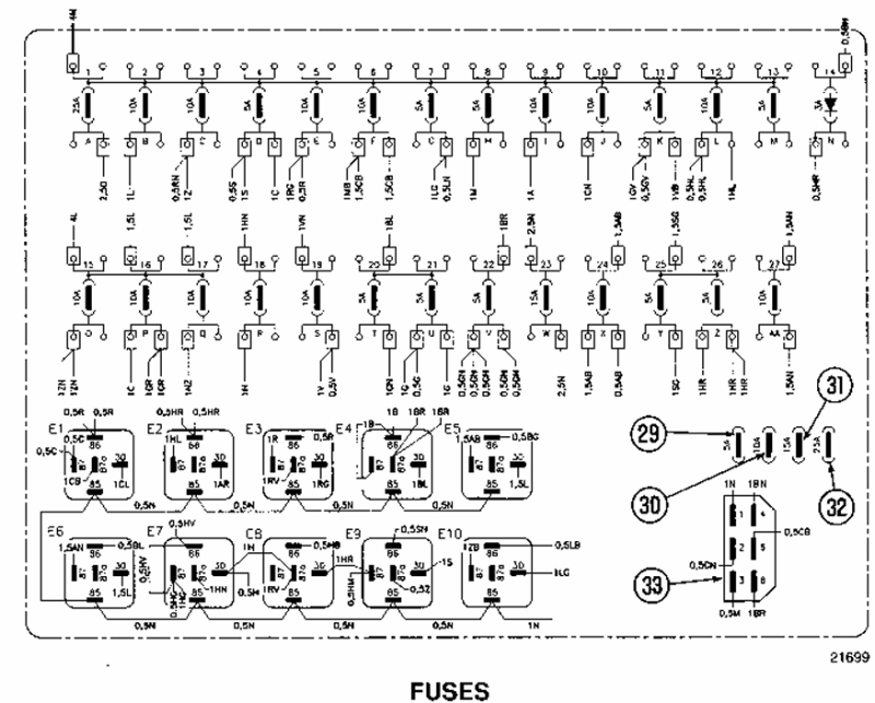

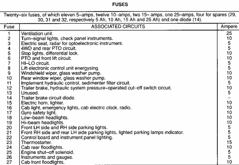

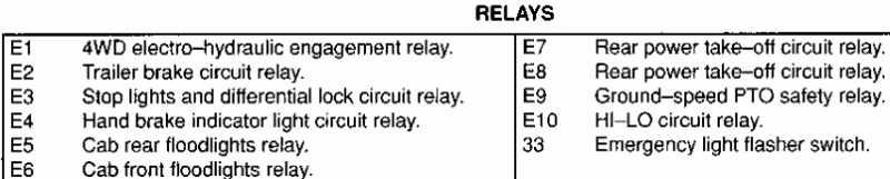

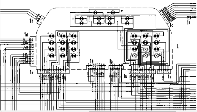

Bonjour Benoît et bienvenu.
Pour l'enclenchement du pont avant voir le fusible 4 et le relais E1 aussi.

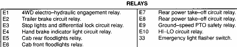

pour le problème de 4RM oui regardé le fusible ( n°4 )et le relay (E1 )
voici l'emplacement des électrovannes coté droite de la transmission
