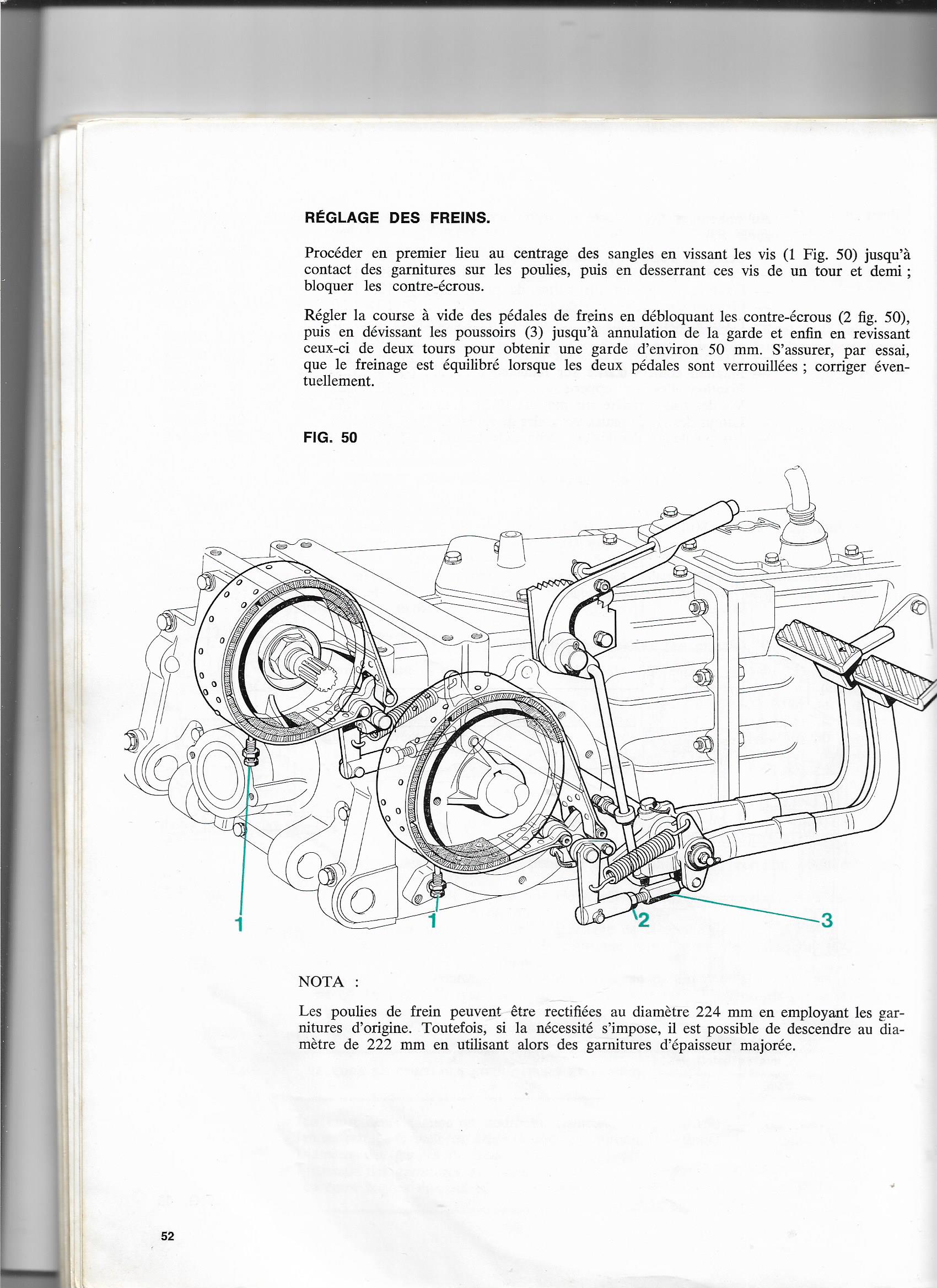

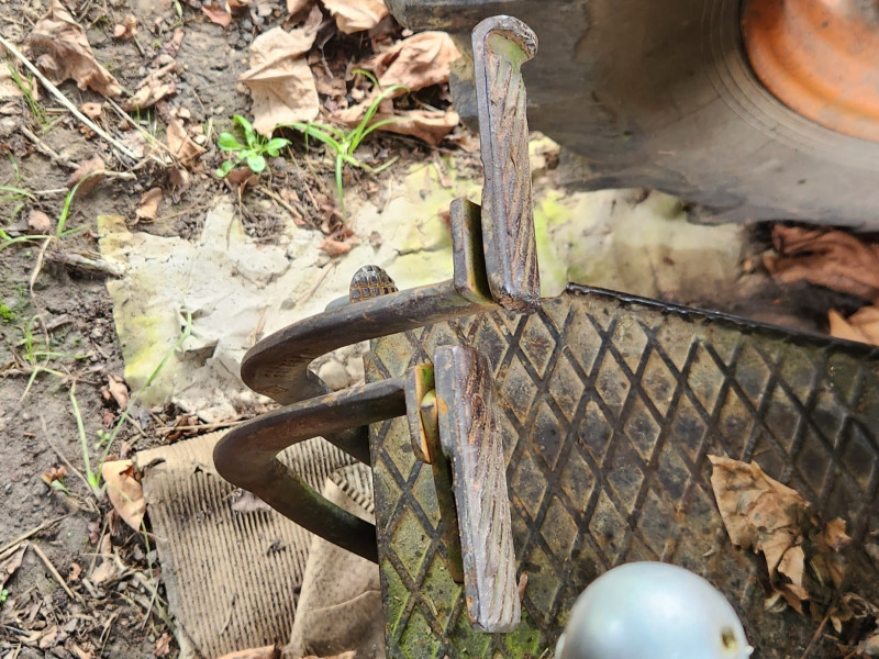

Un petit soucis sur le 312R, la pédale de frein ARG ne répond plus, elle est décalée et la tentative de réglage n'a rien changé.
Je vais donc m'atteler à démonter l'ensemble quand j'irai sur place, à voir si je fais les 2 côtés ou pas.

personnellement je démonterai avant de commander
