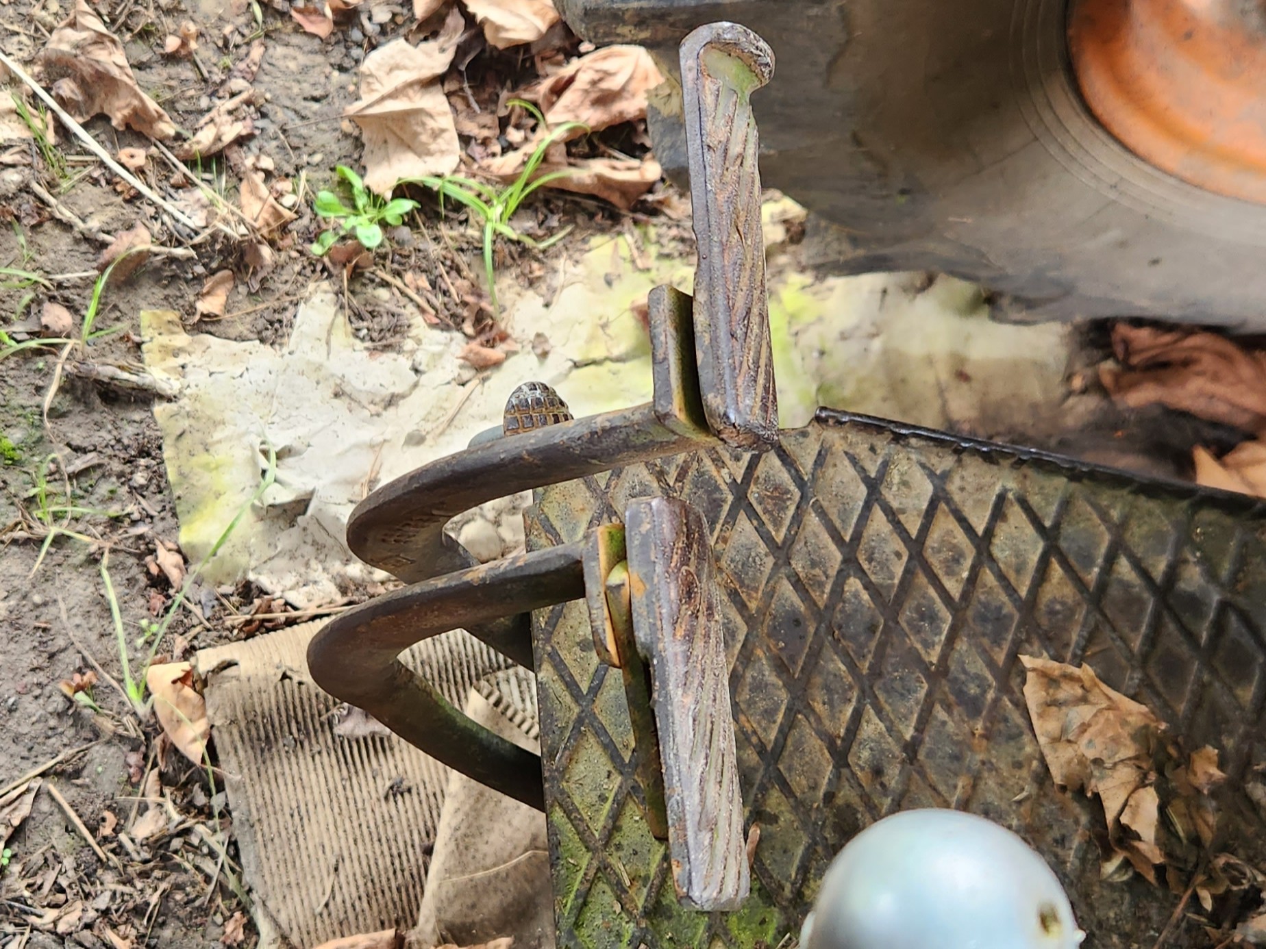

Un petit soucis sur le 312R, la pédale de frein ARG ne répond plus, elle est décalée et la tentative de réglage n'a rien changé.
Je vais donc m'atteler à démonter l'ensemble quand j'irai sur place, à voir si je fais les 2 côtés ou pas.

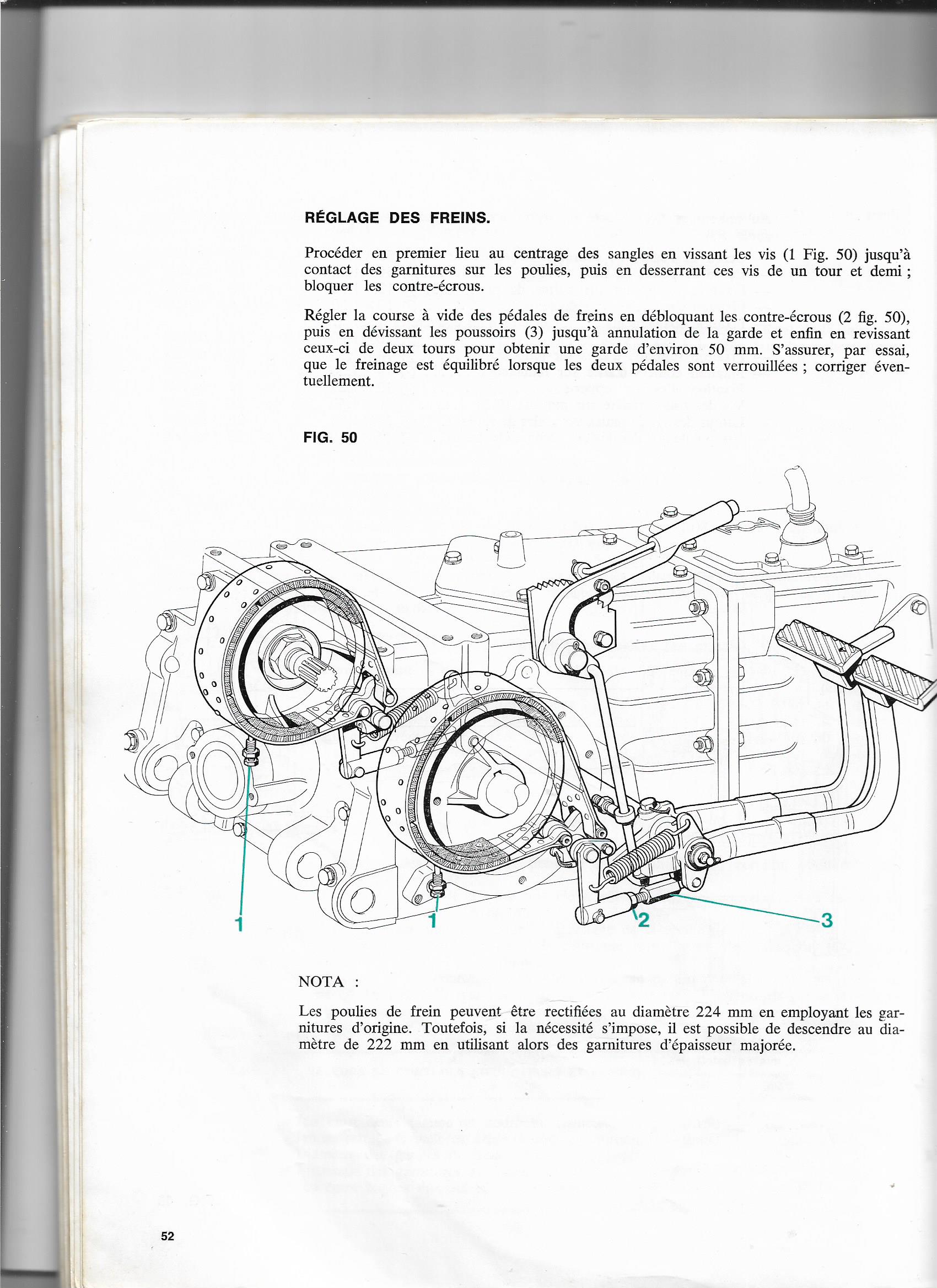

J'ai besoin de tout commander en avance et de tout prévoir pour ne rien oublier, pouvez-vous m'aider svp?
- Sangle de frein, réf. 4966740 ?
- Joint d'arbre, réf. ? Couple de serrage ?
- Bague support, réf. ?
- Huile BV, 14 litres? type d'huile?
- Diamètre vis pour sortir les axes de la sangle?
Faut-il toucher à l'huile des réducteurs (1.6L x2) à y'être?
D'autres conseils?
Merci d'avance.

personnellement je démonterai avant de commander

le problème rencontré aves les vieux catalogues les références ont peut etre changé ?
un exemple la sangle de frein en 1962 d'un 312 avait des garnitures démontables (rivetées)
pour le joint spi la taille est peut etre indiquée ?
