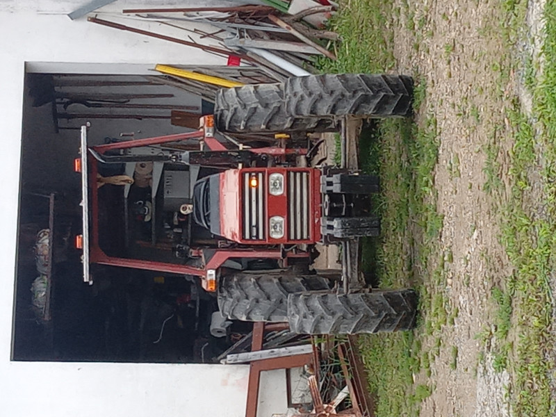

Sur mon 45-66 j avais un toit en fibre en mauvais état, et trop fragile pour aller dans les bois, que j'ai remplacé par de l alu. Il n ait pas exclu qu à terme je n en fabrique pas un en tole pour se rapprocher de l origine.
Je comptais le réparer et le vendre.
S il intéresse qq un me faire signe.

Merci pour les photos.

Karrikarte a écrit : 26 oct. 2025 08:54 Bonjour,
Merci oui il ne faut pas que je fasse ça clairement ça ne va pas.
Je pensais faire un en tole mais il faudrait le faire faire sur une plieuse pour ne pas avoir les bords saillants.
Ca va couter un bras !
Je crois que je vais chercher un toit metal d une vieille cabine ih ...

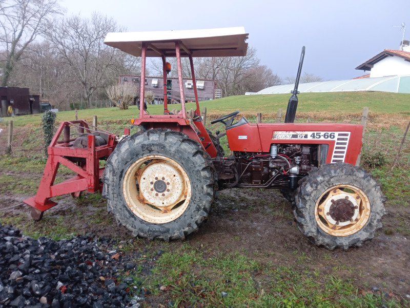

Voila pour le rendu...
J ai fait au mieux je ne suis pas tres bricoleur...
Messages : 3609
x 309
x 214
Re: Toit d arceau fiat
Ah BRAVO! Magnifique tout ce travail et le tracteur comme neuf , très propre!
Messages : 10259
:super: :super: :super: c'est tres bien d'avoir gardé les prolongations d'ailes
il semble comme neuf
