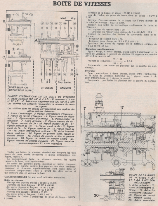

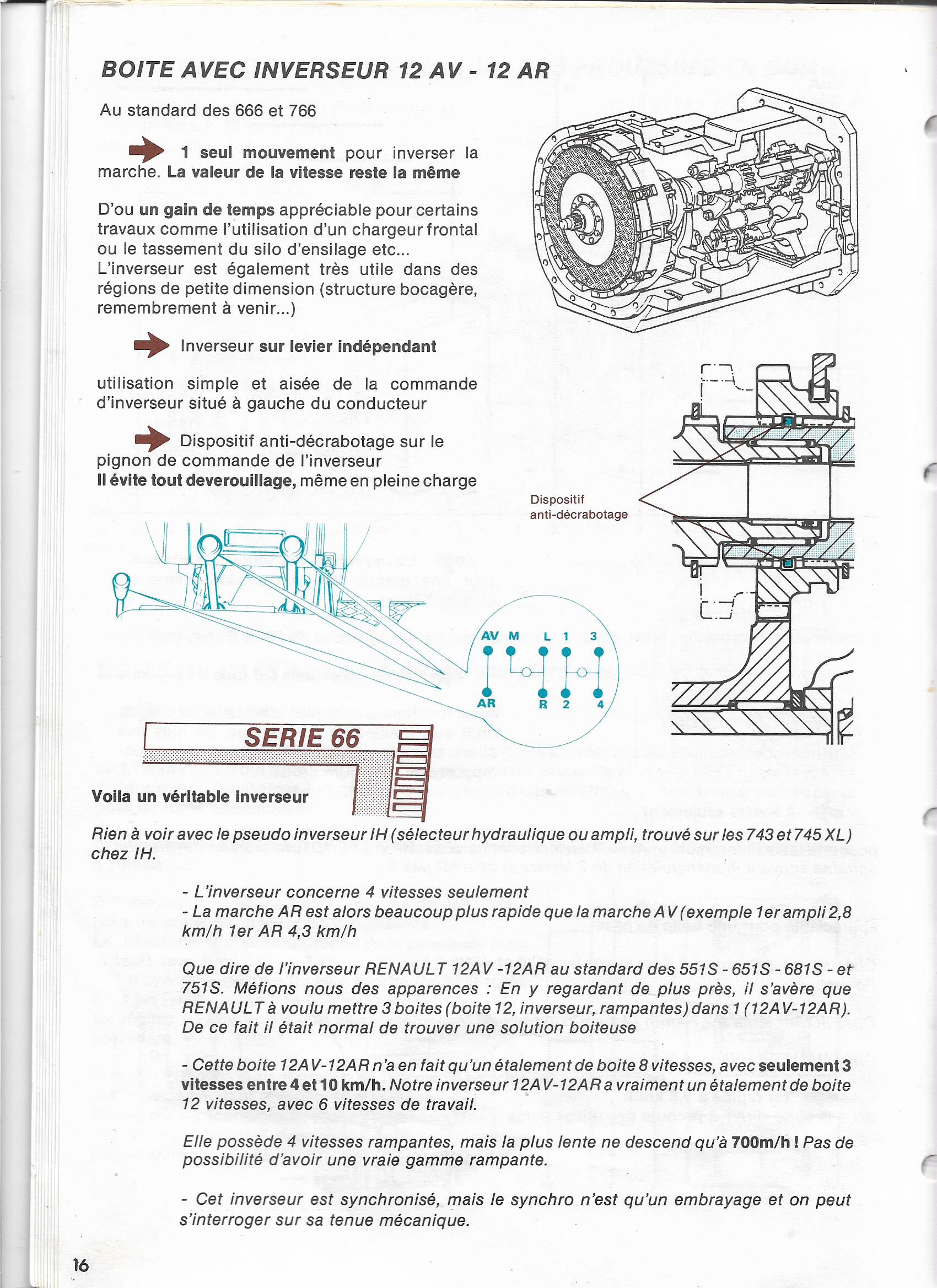

Re: Bonjour j'ai un problème sur la boîte de mon 666 j'en et trouvé une d'un 766 je voulais savoir si se sont les mêmes
la boite d'un 766 est la meme que le 666 par contre tu peux avoir les rampantes en lieu et en place de l'inverseur
le levier est le meme
boite de vitesses suite
