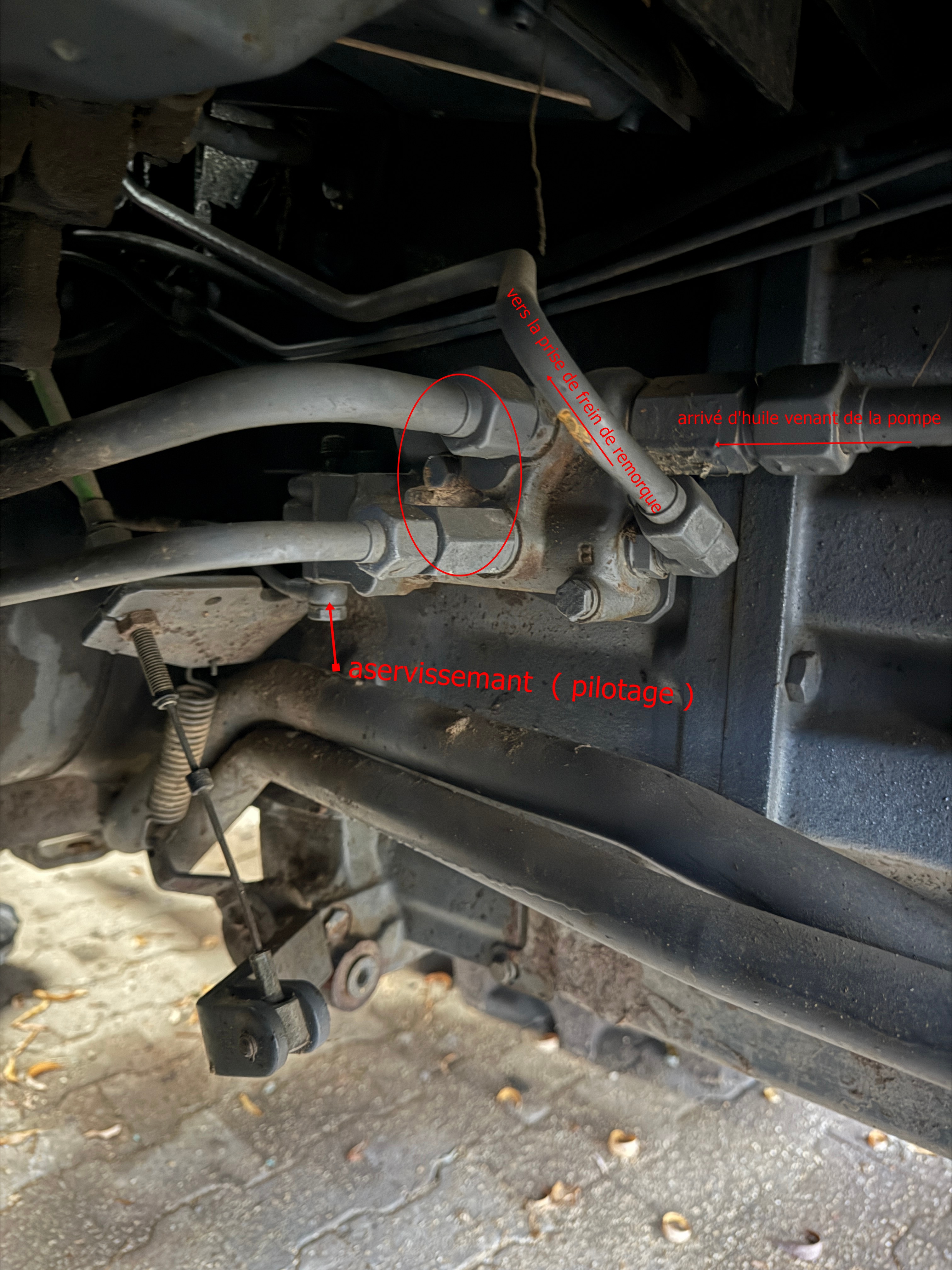

Re: Branchement chargeur NH L65
donc c'est normal que c'est pas le même branchement
il faut bien regardé les lettres qui sont gravé
exemple ; P = Prssion
sur la photo ci-dessous j'ai identifier 2 tuyaux il reste deux autre qui vont vers le bloc distributeur auxiliaire , donc il y a un qui sert de réalimentation ( centre a suivre ) et l'autre c'est un tuyau de retour a la bâche A + Thierry
Bonsoir Thierry,
Donc faut brancher sur les 2 tuyaux dans le cercle comme j’ai compris ?
Faut juste que je repère la pression, correcte?
Comme sur la photo, les conduites sont en dur, difficile de mettre un T , ou je peu tirer un peu dessus?
Les filetages hydrauliques sur New Holland, c’est du métrique ou pouces?
Je reçois mon chargeur que fin de semaine prochaine.
Merci.
Alain
Merci.
Alain
- Messages : 1697
- x 22
les filetage est de métrique
donc comme je l'ai dit tu a marquage sur le distributeur de frein de remorque , regarde bien
voici les repère
B = vers la prise de frein de remorque
N =vers le bloc distributeur auxiliaire ( donc alimentation vers le
distributeur du chargeur )
p = arrivé d'huile venant de la pompe hydraulique
R = vers le bloc distributeur et le bloc relevage ( donc retour )
Y = venant du circuit de frein ,asservissement pilotage du distributeur
donc sur le distributeur du chargeur tu a 3 flexibles le P que tu va branché sur le N sur le distributeur de frein
le N que tu va branché sur le tuyau N que tu a débranché du distributeur de frein
et le T que tu va branché sur un tuyau retour
voici les repère

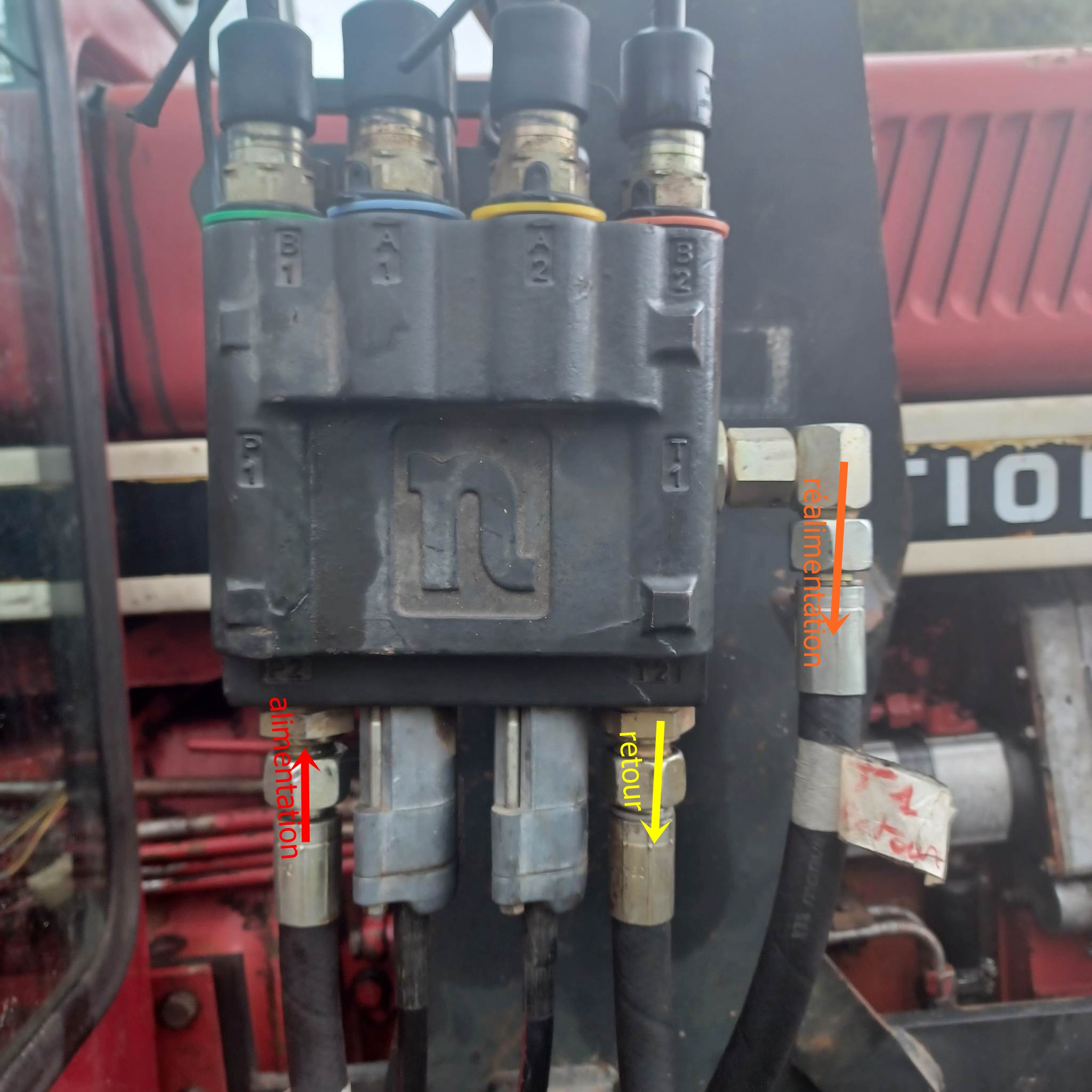

Bonjour Thierry,
Sur la photo que j’ai inséré, tu pourrais m’indiquer où brancher les 3 tuyaux ?
Car, avec les N, je me mélange tout dans ma tête.
Autre question, faut changer les tuyaux hydrauliques en dur? Car raccorder un autre conduit, c’est un peu délicat.
Merci.
Alain
Merci.
Alain

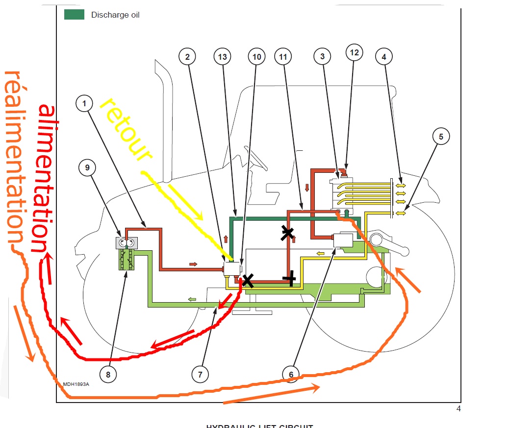

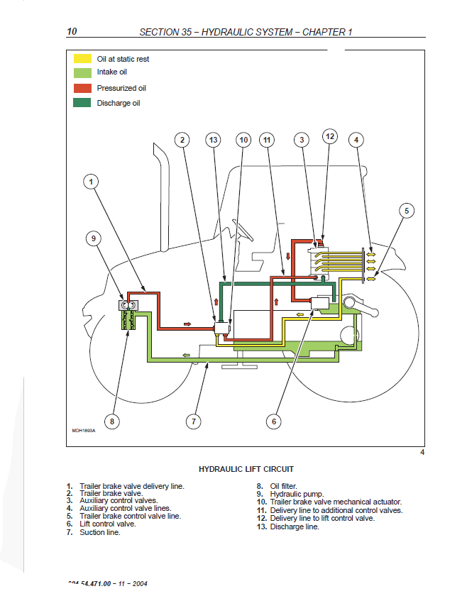

- Messages : 1697
- x 22
il faut me dire quel lettre correspond a quel tuyau ou j'ai mis les point d'interrogation , normalement tu doit avoir un ( N ) et un ( R )
met je voudrais une photo du bloc hydraulique du chargeur et sur chaque point de branchement tu a une lettre
et après je te le dis le branchement
et non , normalement tu doit supprimé un tuyau rigide et tu va te branché directement sur le distributeur de frein hydraulique pour l'alimentation du chargeur , tu te branchera sur le bloc des distributeurs auxiliaire pour la réalimentation du circuit sur le tracteur
et le troisième flexible sur un tuyau rigide avec un T sur le retour
EN GROS ça donne cela , il faut supprimé le tuyau 11 A + Thierry
Bonjour Thierry,
J’ai une photo du bloc quand il était monté sur le tracteur du vendeur, je la joint une fois.
Le chargeur, je le récupère que lundi.
Merci.
Merci.
