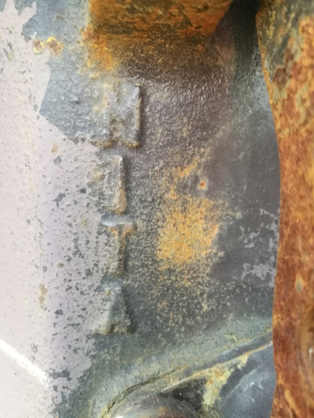

Bonjour, çà doit être le même relevage comme sur les Someca 366 et 466 (Agrifull) relevage MITA :

il s'agit d'un relevage "SAFER"monté sur beaucoup de LAMBORGHINI

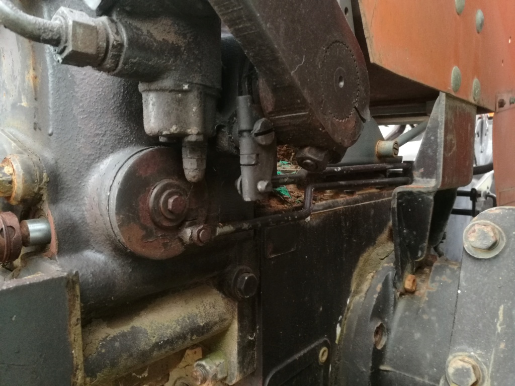

C'est un Fiat 474e, en effet c'est bien le relevage en pj.
Le niveau est bon.
Le diamètre du flexible allant a la remorque peut il etre en cause ( diamètre ?)
Re: Fuite hydraulique reniflard
Oui, si le retour d'huile est important, le carter n'a pas le temps de se vider.
D'autre part les 2 leviers fonctionnent bien?
Il ressemble à celui-là:
