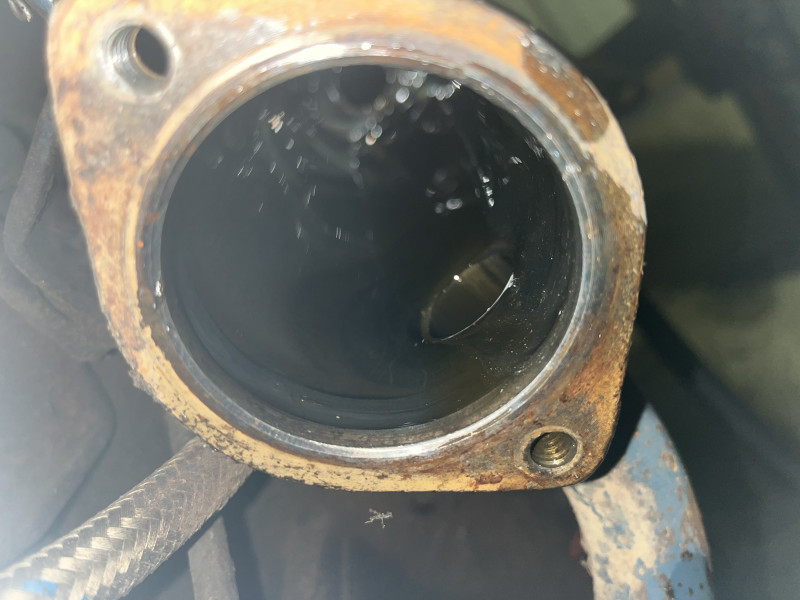

Je vais amener l’alternateur à mon électricien de tracteurs il me fera un diagnostic !
J’ai démonté le logement du filtre du relevage, et, surprise pas de filtre 😒.

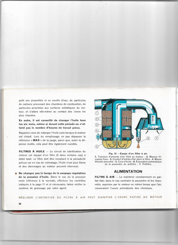

Verdict sur l’alternateur : il peut marcher encore mais très usé !
J’ai ouvert le filtre à air, il est très sale et l’huile est bien chargée en débris et particules.
La partie supérieure a été soudée…
Est-ce qu’il faut nettoyer la partie supérieure (qui est soudée dans mon cas ?

pour le filtre à air tu as normalement le premier élément qui se démonte et pas le deuxième
pour la fusée d'origine sur les 400 à 640 (pour le 750 je ne rappelle pas)le montage était fait avec des roulements
droits par opposition aux coniques
tu devrais enlever le moyeu pour constater
