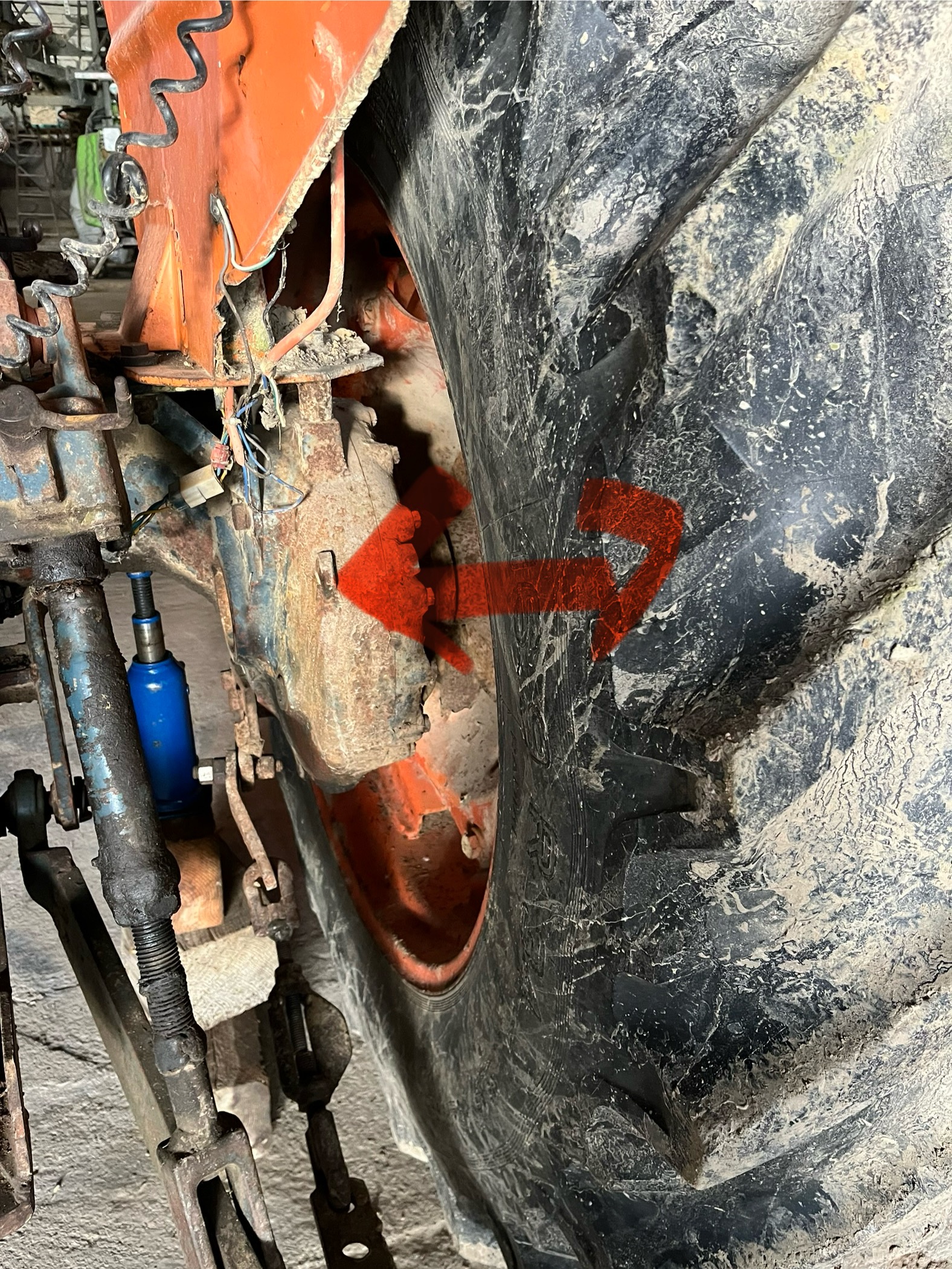

J'entendais parfois un bruit lorsque je roulais avec le tracteur au niveau des roues. ce matin j'ai levé l'arrière du tracteur et résultat : il y a du jeu dans les deux roues arrières...
Quel est le jeu normal ?
Quel est le risque d'utiliser le tracteur avec ce jeu ?
Ce sont ces roulements qui ont du jeu ?

Bonjour ,
Avec ce jeux l y a surement usure des roulements qu'il faut remplacer avant casse plus grave.

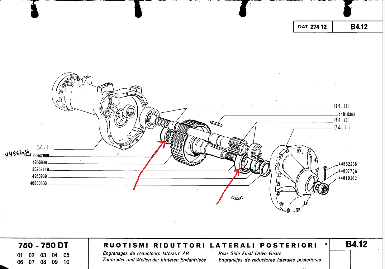

rare un problème de roulements sur un réducteur de 750 mais en mécanique tout arriver
tu as deux montages :
Italien
Français (comme le SOM 40 )
si c'est le deuxième BON COURAGE

De quoi peut venir le jeu latéral si ce ne sont pas les roulements ?

Vérifies le serrage des jantes et des voiles sur les jantes.
En bout de l'arbre tu as l'écrou :

Ok je vais vérifier le serrage des jantes et des roues. Tu penses que l’écrou central peut faire quelque chose pour le jeu ?
