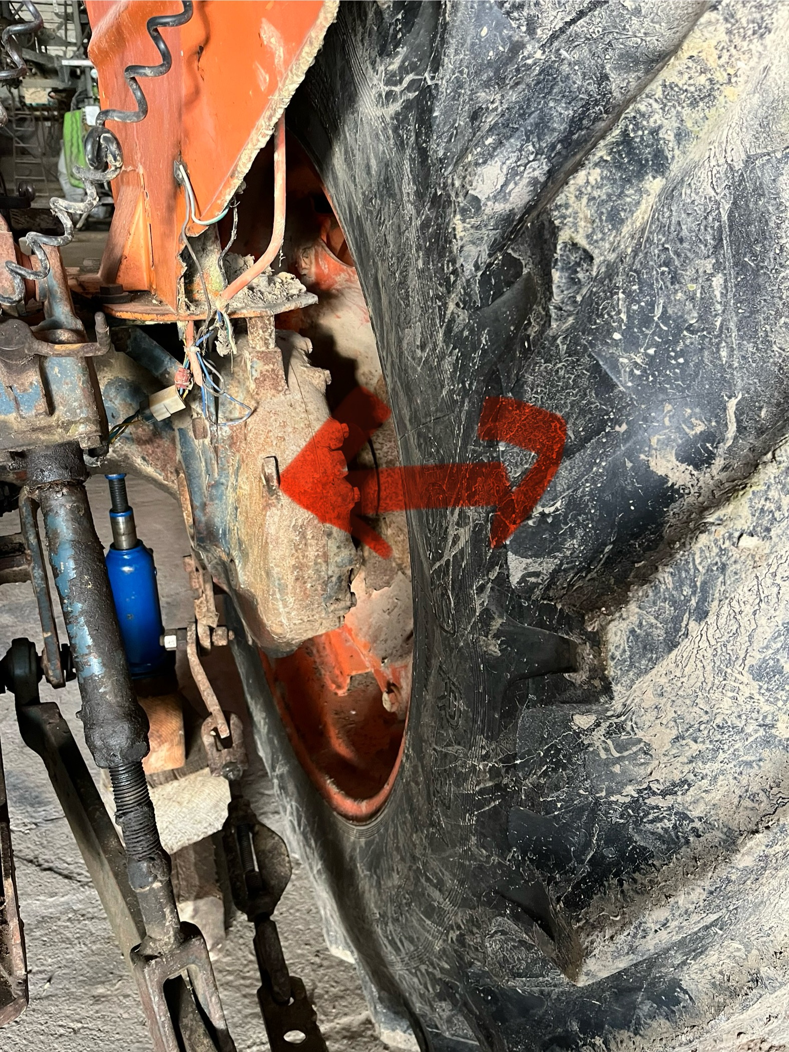

J'entendais parfois un bruit lorsque je roulais avec le tracteur au niveau des roues. ce matin j'ai levé l'arrière du tracteur et résultat : il y a du jeu dans les deux roues arrières...
Quel est le jeu normal ?
Quel est le risque d'utiliser le tracteur avec ce jeu ?
Ce sont ces roulements qui ont du jeu ?

Bonjour ,
Avec ce jeux l y a surement usure des roulements qu'il faut remplacer avant casse plus grave.
A+ Pierre

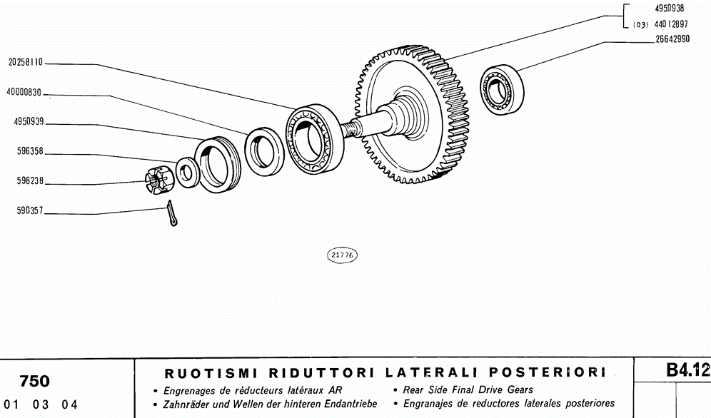

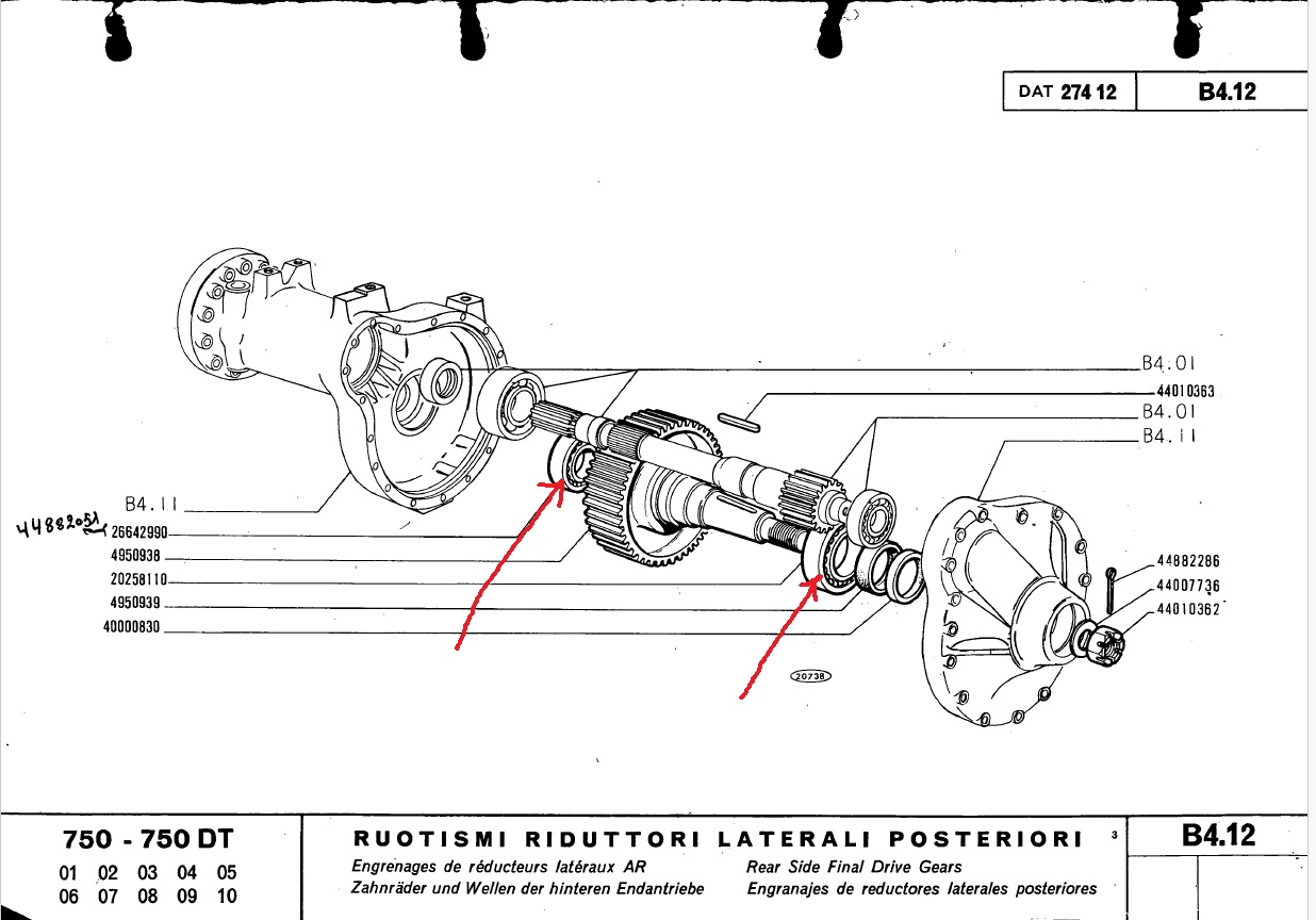

rare un problème de roulements sur un réducteur de 750 mais en mécanique tout arriver
tu as deux montages :
Italien
Français (comme le SOM 40 )
si c'est le deuxième BON COURAGE

De quoi peut venir le jeu latéral si ce ne sont pas les roulements ?
Je crois que tu m’avais dit que c’était un italien au vu des ailes et du siège.

Vérifies le serrage des jantes et des voiles sur les jantes.
En bout de l'arbre tu as l'écrou :
Re: Roulement reducteurs someca 750
Ok je vais vérifier le serrage des jantes et des roues. Tu penses que l’écrou central peut faire quelque chose pour le jeu ?
