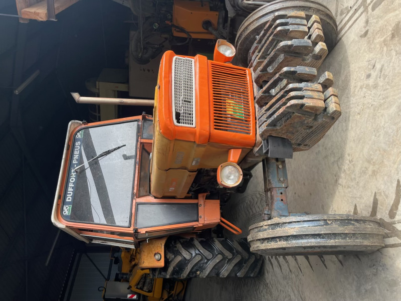

Je viens d'acquérir un Someca 900 en deux roues motrices et je souhaite le rénover pour qu'ils servent sur mon exploitation.

excellent tracteur pour connaitre s'il s'agit des tous premiers ou pas tu devrais nous indiquez la position de la
pompe de relevage sur le coté ou sous la batterie ?

Merci à vous !!
Les pompes hydraulique se trouvent sur le côté !

dans ce cas à mon avis il s'agit de la premiere version vraisemblablement 1969
les derniers étaient comme les 1000

Bonjour, il commence à ressembler à quelques choses ! savez vous ou je peut trouvé les caches des lumières situé à l'avant des gardes boues ?
Merci à vous

le montage des clignotant est devenu obligatoire apres 1971 il faudrait déterminer la marque des feux
sinon tu vas dans un L.I.S.A (libre servie agricole ) tu achetes 2 feux JOKON c'est la solution la plus économique
