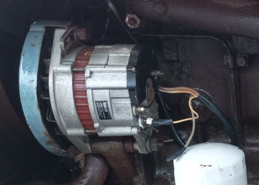

Bonsoir Henri, il est possible que ton 750 ait un alternateur avec le régulateur incorporé, d'où son absence sur le montant.
Tu as des photos de l'alternateur (surtout le coté des branchements)? Du tracteur (italien ou français)?

Merci pour cette information. Je vais faire une photo de l'alternateur ces prochains jours et vous la transmettrai. Je ne sais pas s'il est français ou italien. Y a t il un moyen d'avoir cette information?

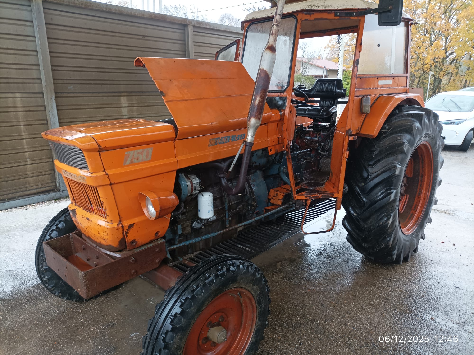

Re: Régulateur de tension
Les ailes rondes , les voiles en acier ,...: italien

Il a plutôt des ailes angulaires. Et qu'appelles-tu des voiles?
Voici une photo de l'alternateur

Voici sa photo
Il a les ailes du Français et les voiles c'est la partie entre la jante et la partie boulonnée au tracteur (normalement en fonte).
Le régulateur est gris, là où est le fil solitaire.
