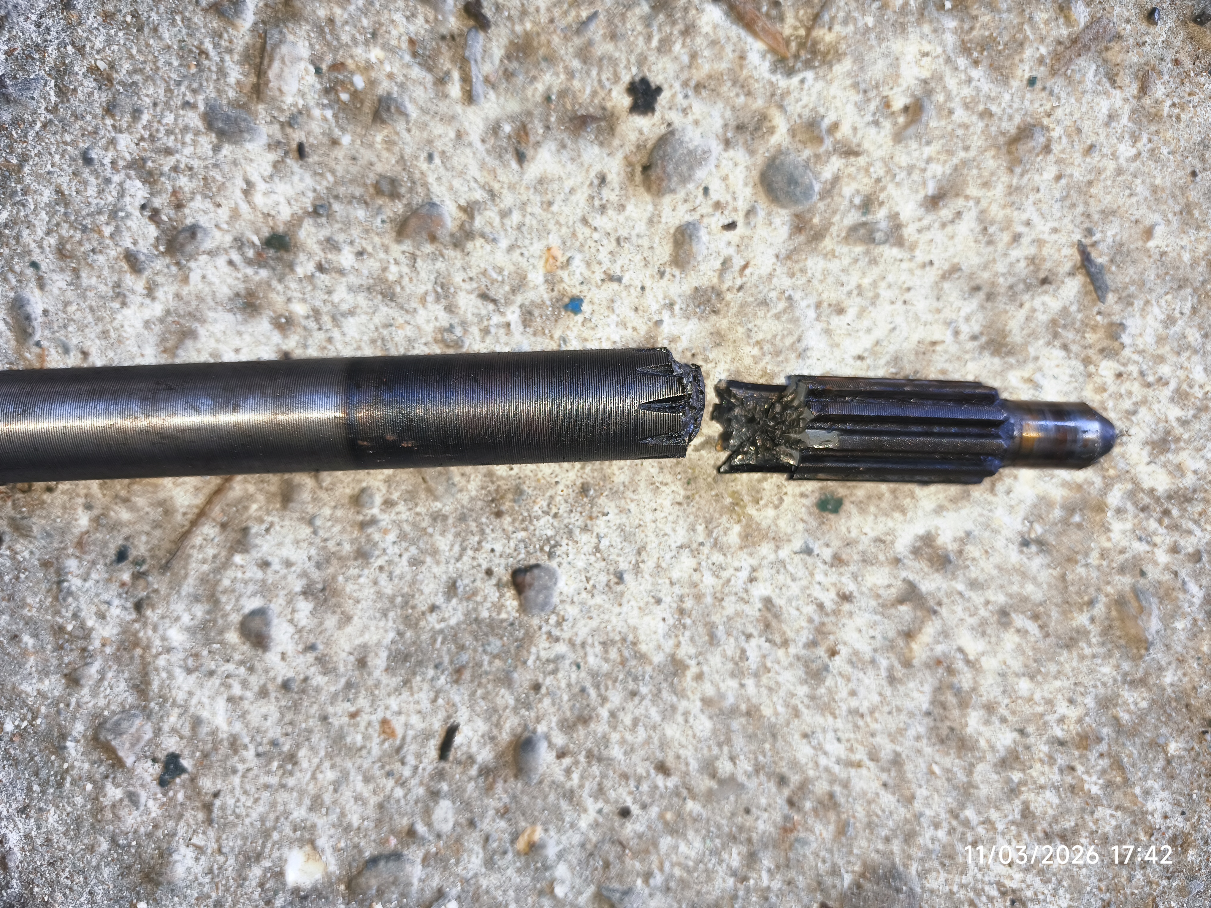

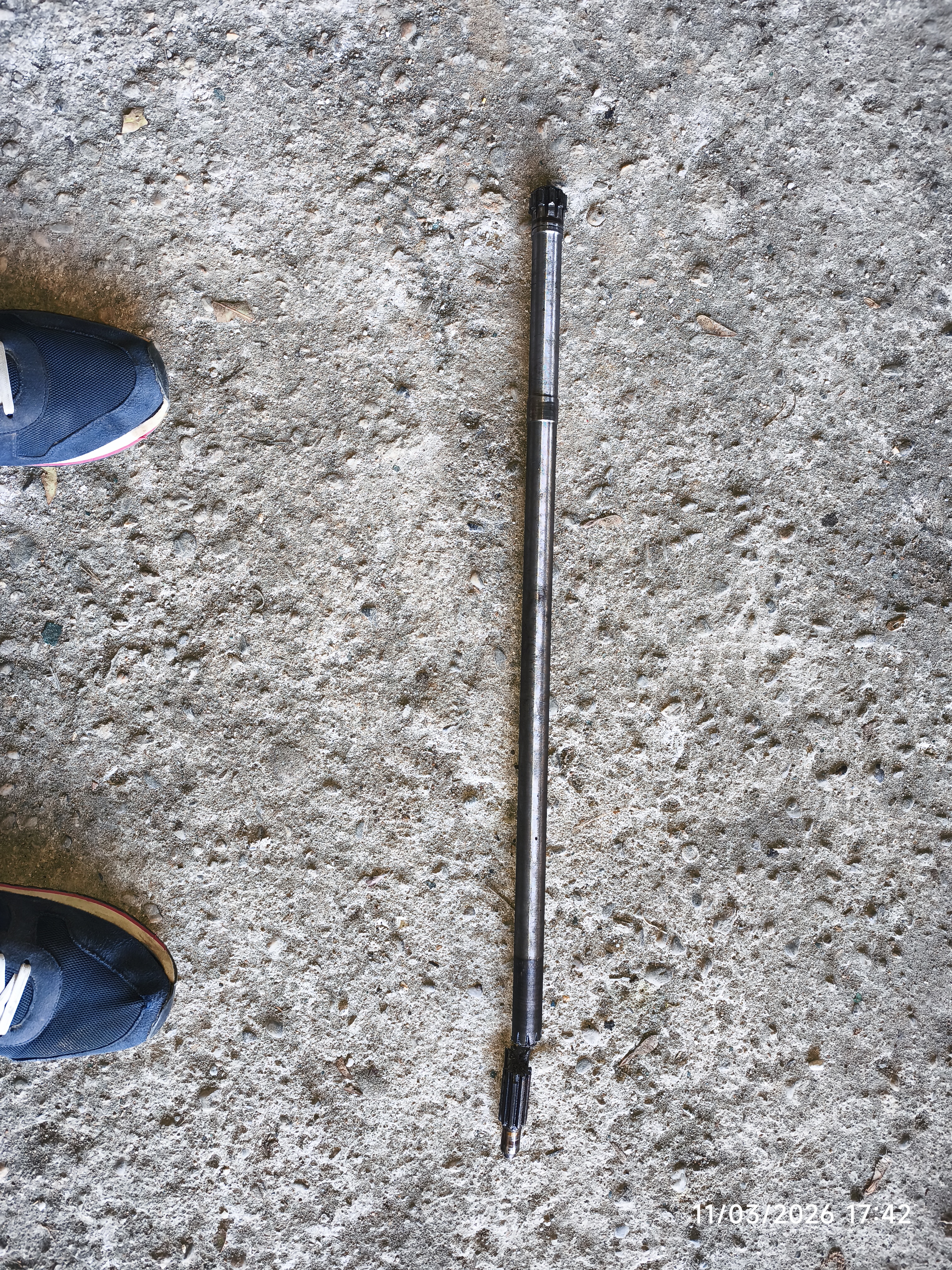

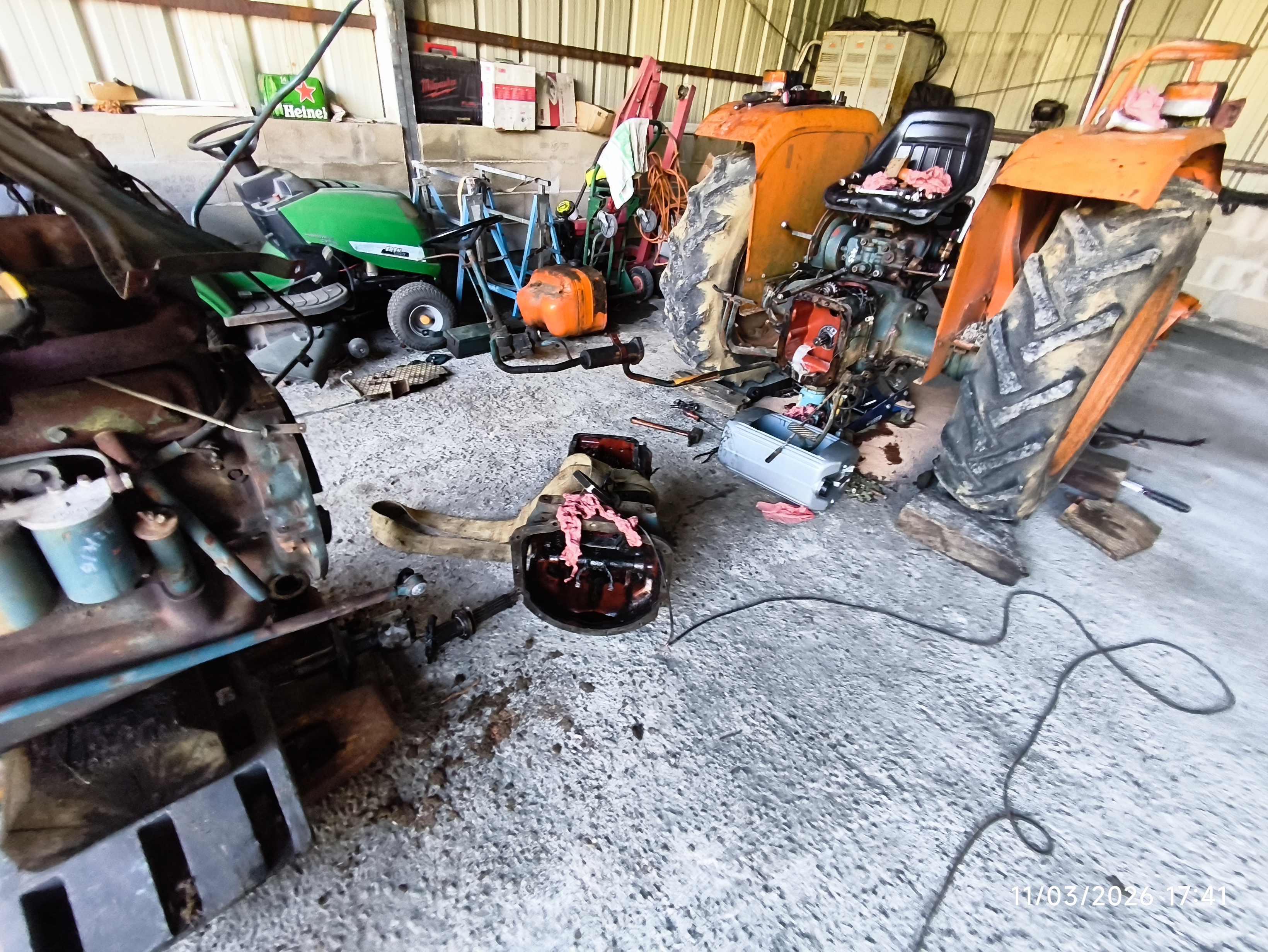

Bonjour à tous ,
Suite de l'épopée funeste ...
Bon après ouverture du pont et démontage complet il s'avère que c'est l'arbre de prise de force qui à cassé au niveau des cannelures du disque d'embrayage , cassé net .
Le rotavator utilisé au moment de la casse a du casser et se bloquer au niveau de la pignonerie , à régime élevé ... Et crac..
En y regardant de plus près l'arbre semblait peut être présenter une petite fragilité .. ( trace de point de rouille à coeur de l'arbre)
Donc c'est pas une bonne nouvelle mais au moins on a trouver la panne ..
Bon beh plus qu'à trouver un arbre..

sur un arbre occasion attention à la longueur avec ou sans le réducteur de vitesses (environ 5 cm)
