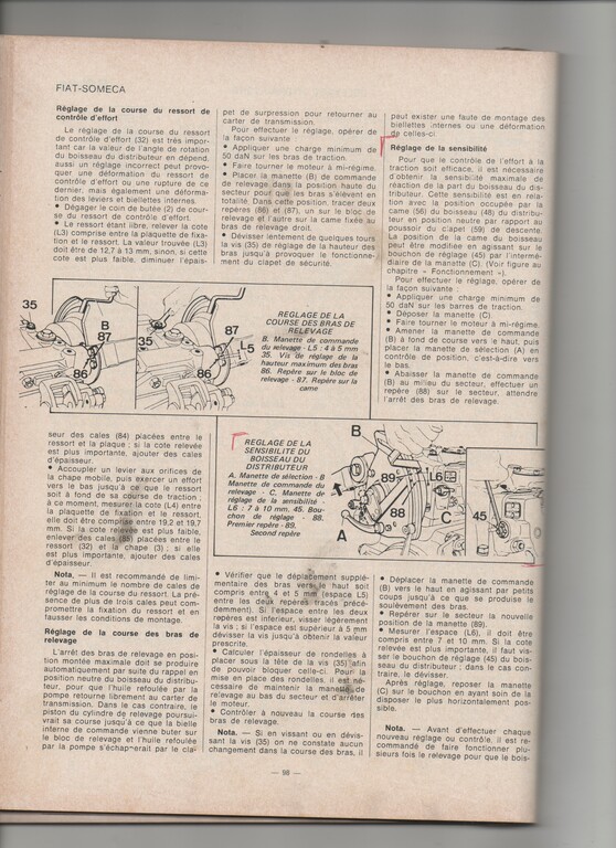

Bonjour Georges, regardes le réglage de la sensibilité comme suit:
sinon une présentation et photos sont toujours bienvenus.
