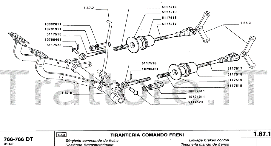

Bonjour, voici la tringlerie: dévisser écrous , enlever axes, soufflets 5117518
766-Tringlerie freins_ 2026-04-03 091520.gif (213.36 Kio) Vu 1401 fois

Super !
Merci Jean-Claude pour les fiches techniques ! :super:
J’ai bien essayé de défaire les axes du pédalier mais ils n’ont pas de goupilles comme sur ton shéma. Je vais les couper et je les remplacerai au remontage.
