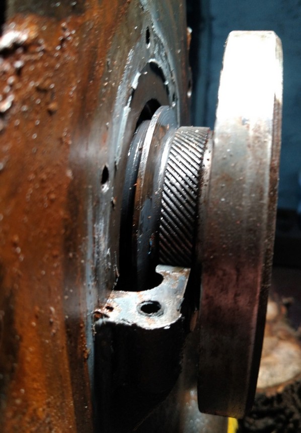

Sur mon som 55 fuites huile dessous cloche embrayage
j’ai une grosse fuite huile comme un robinet ouvert a un quart par le petit troue en dessous de la cloche .
autant est ce normal ? sa ma vidé ttes huile dans le carter huile
reniflard non bouché

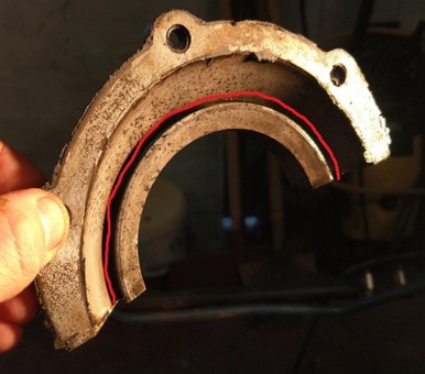

je pense a la tresse sur le palier arbre
faut il ouvrir le tracteur en 2 pour la changer ?
sur la coquille du haut faut il également une tresse
ou juste sur la partie du bas ?
auriez vous une photo du fameux outils special pour la mettre en place ?
qqun aurait til la revue technique du SOM 55 pour bien la mettre en place ?
avez une idée autres pour que huile sort autant ?
a part sa le tracteur démarre super bien ?

l'outil spécial pour mettre les feutres en place à la forme d'un H avec les deux extrémités coulissantes
il faudrait trouver un ancien concessionnaire SOMECA qui la gardé
sinon apres l'avoir désacouplé et enlever le volant moteur tu réalises l'opération avec un tournevis

Possible de la changer sans l'ouvrir en2 ?
Sur la coquille du haut il n y a pas de joint?
Une photo de ce fameux outils?

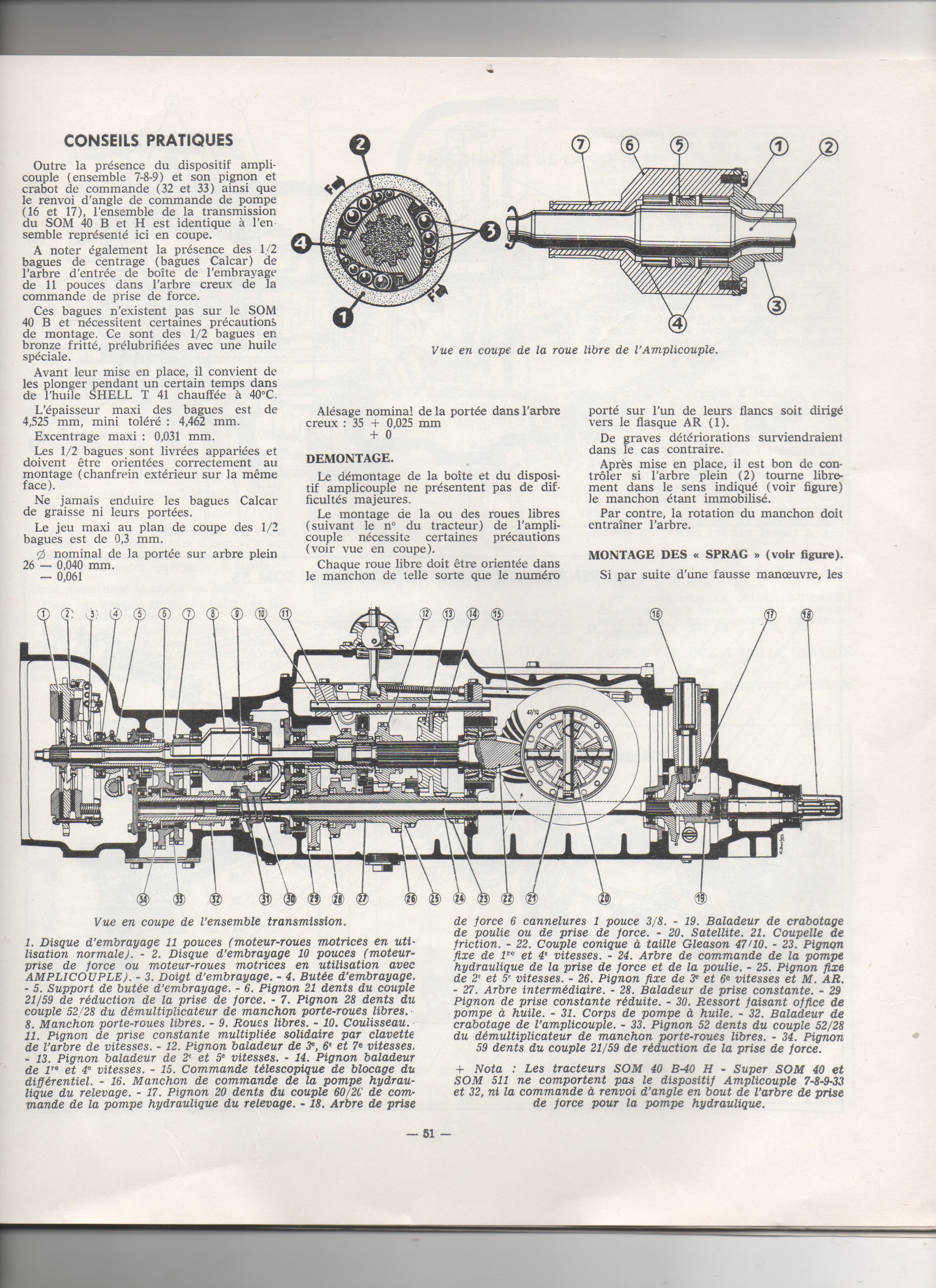

Voici quelques infos sur les bagues calcar entre l'arbre d'avancement et de la prise de force: si trop usé , l'huile peut passer

On ne voie pas tres bien
Sur la coquille du haut il y a t il une tresse aussi? Ou juste celle du bas?

Salut ! De mémoire sur les SOM 55 il y a bien de la tresse sur les deux demi-coquilles du palier arrière, pas uniquement en bas, sinon une fois serré l’étanchéité serait quand même franchement limite. Avec une fuite qui vide le carter aussi vite, je regarderais pas seulement la tresse : retour d’huile bouché, palier qui a pris du jeu, portée marquée... une tresse neuve peut vite servir de simple pansement si le reste suit pas. C’est un peu comme un masque japonais ancien, vous pouvez refaire la finition extérieure nickel, si la structure derrière est fendue ça finira toujours par se voir. Et malheureusement pour remplacer ça correctement, je vois mal comment éviter de désaccoupler le tracteur et de l’ouvrir en 2, c’est pas la partie la plus réjouissante mais au moins vous repartez sur quelque chose de propre.
