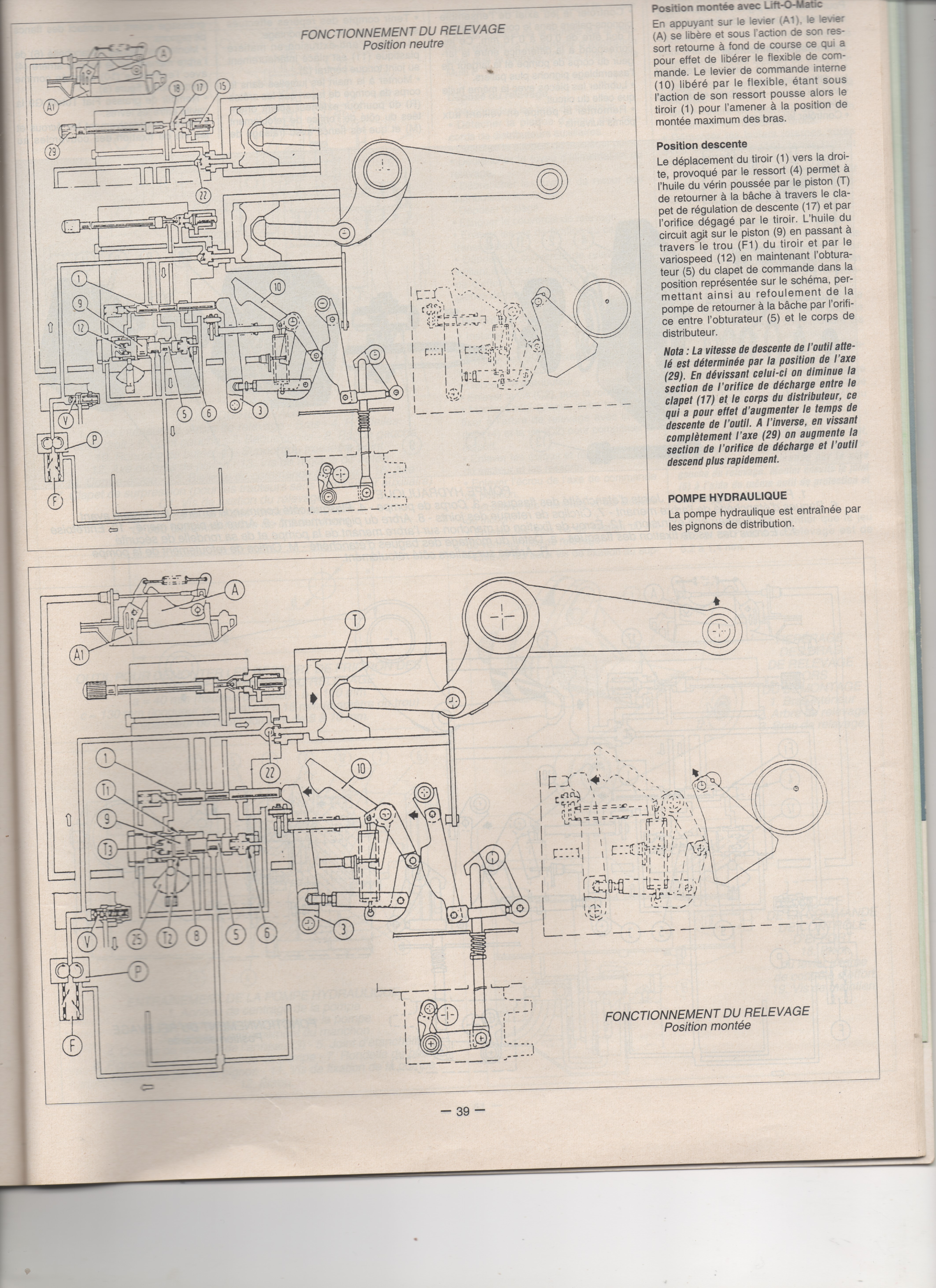

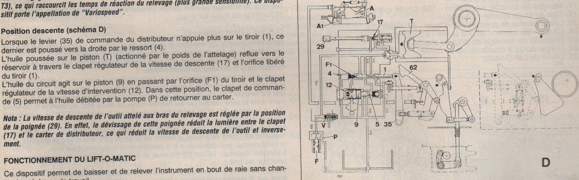

Bonjour, voici le fonctionnement du relevage
tu as la commande 29 , que vous citez, qui doit être visée ; et la commande 25 pour la sensibilité.

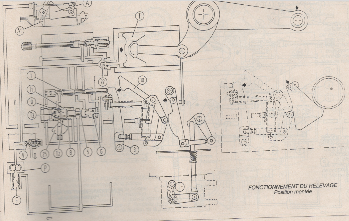

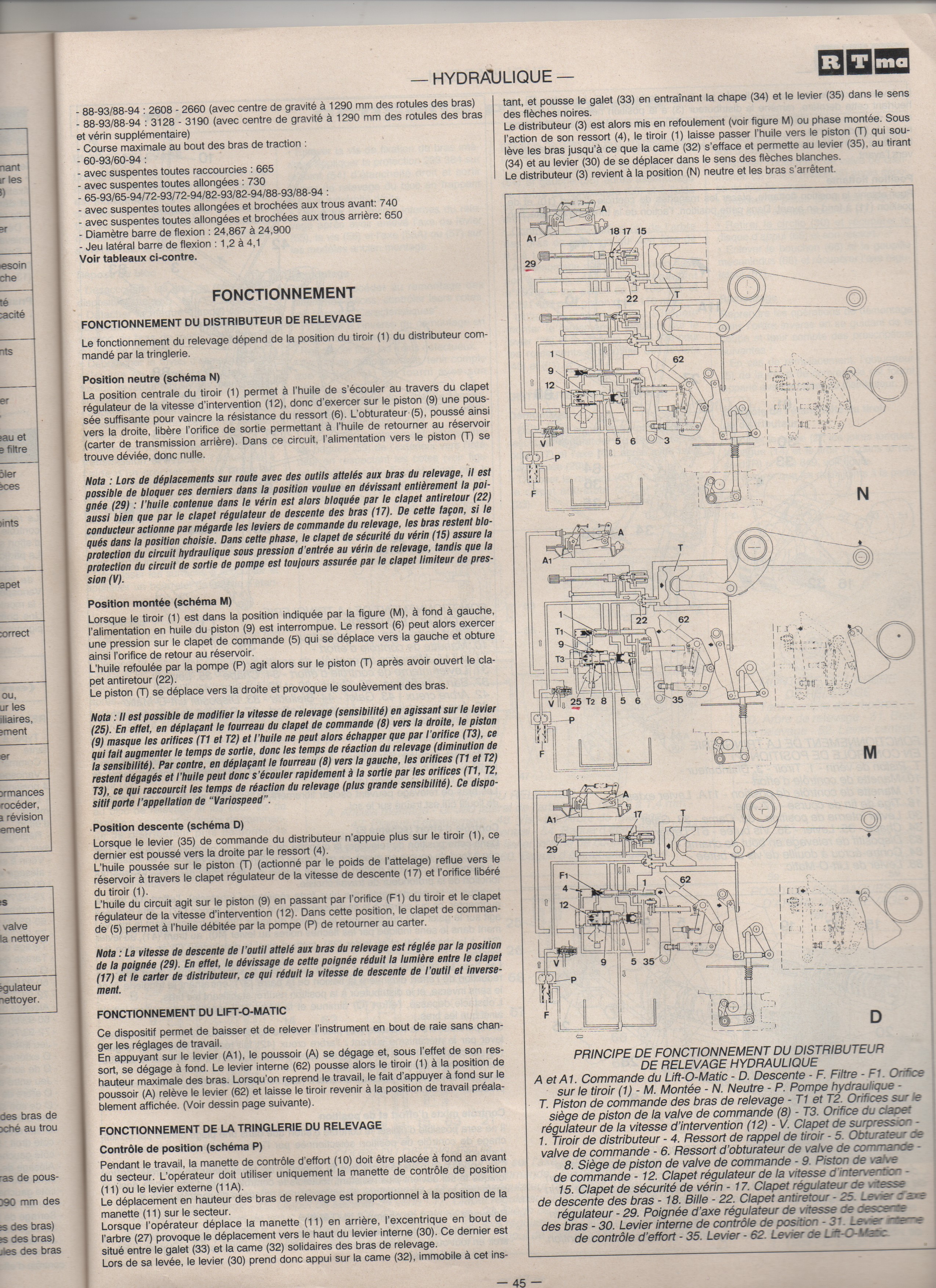

Pour la série 66, mais c'est pareil:
Pos mont lift_ 2022-11-21 185021.png (470.45 Kio) Vu 2958 fois

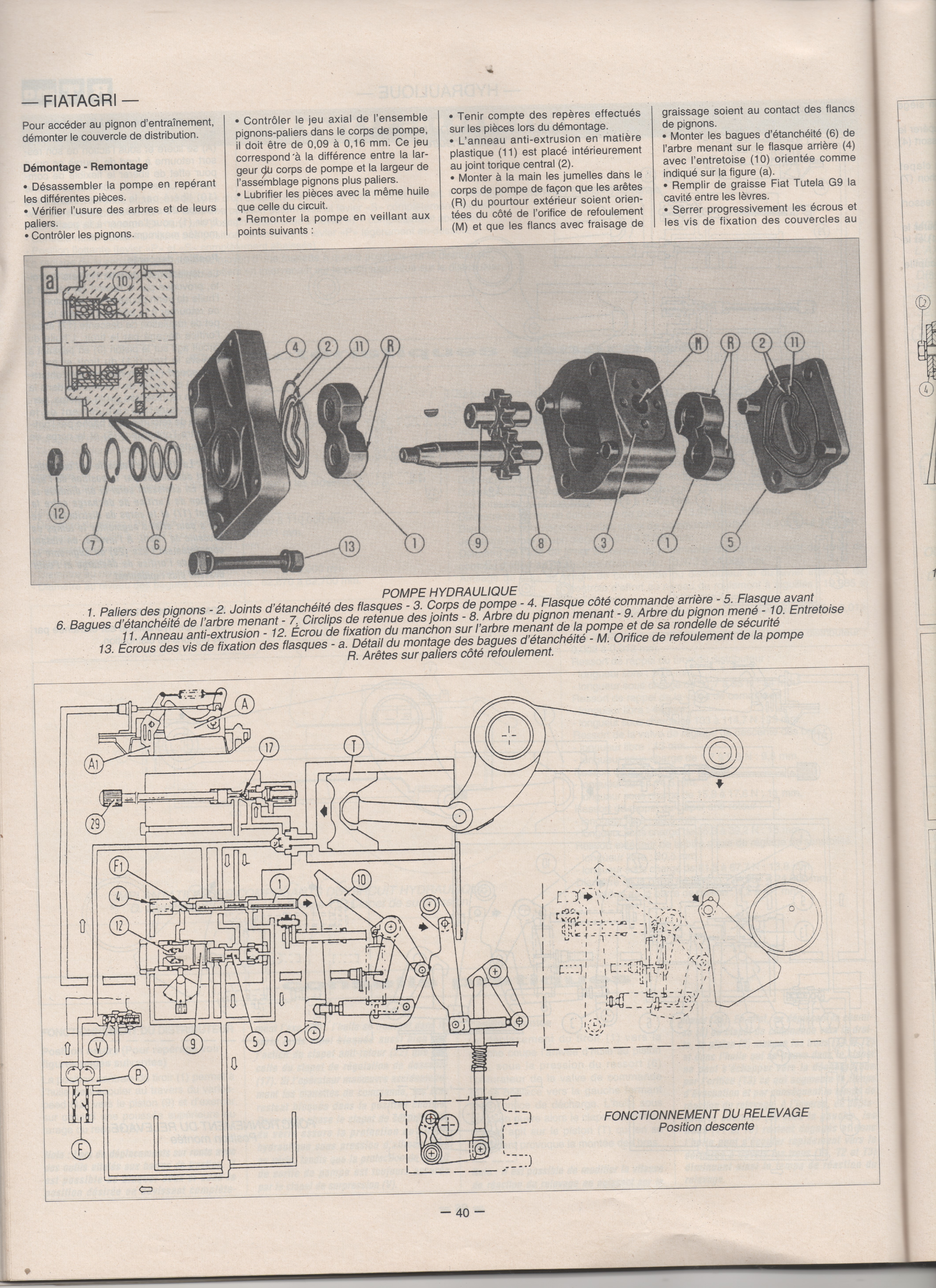

Messages : 3690

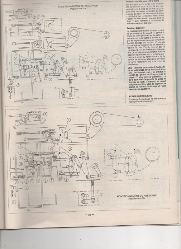

Re: relevage 82 94 DT

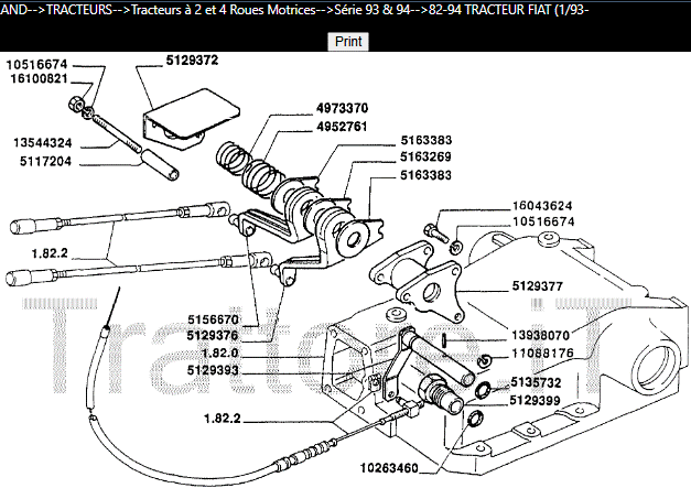

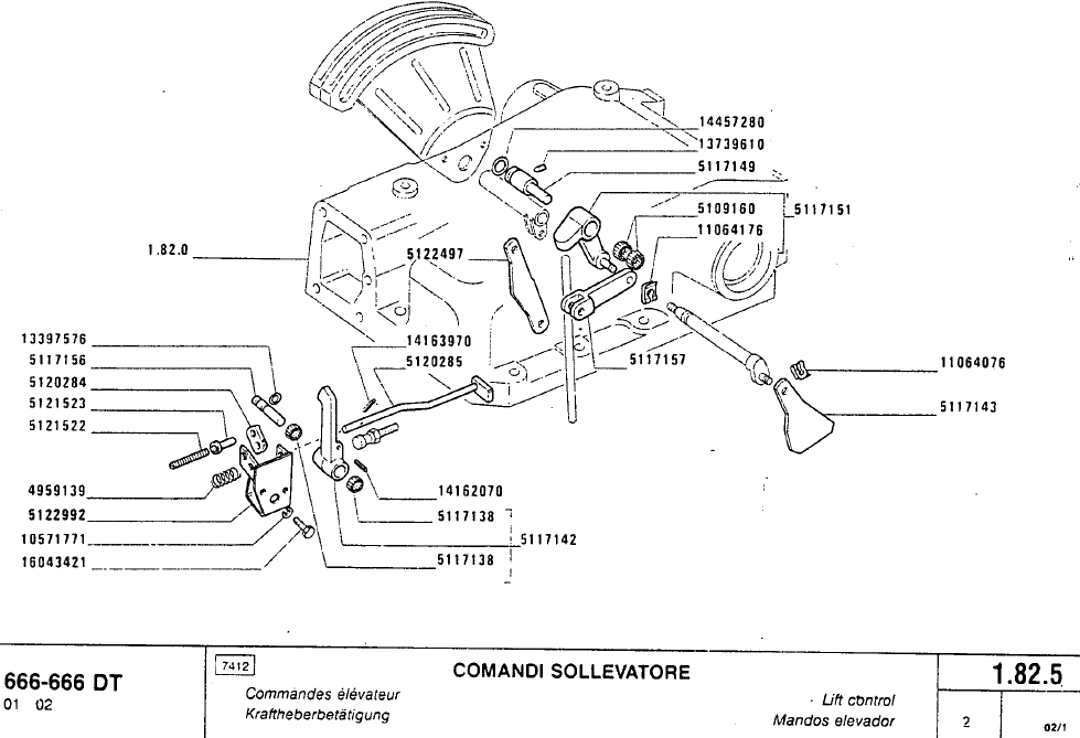

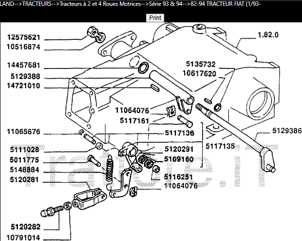

Petite question toute con mais cette fameuse commande 25 elle se situe ou ? Je la vois bien sur le schéma mais j'ai du mal à me représenter sur le tracteur
Messages : 3690

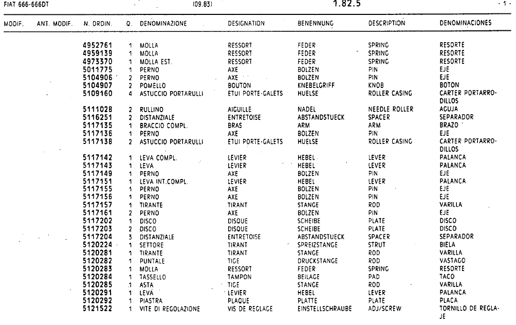

Bonjour, voici sur un 666, les leviers 5117143 et 5117142:

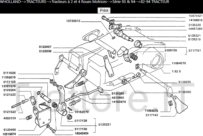

Maintenant que je suis rentré, je te mets toutes les commandes du 82-94:
82-94_Commandes relevage_2026-04-13 123924.gif (53.43 Kio) Vu 2797 fois
82-94_Commande relevage 2026-04-13 124255.gif (53.04 Kio) Vu 2797 fois
82-94_Commande relevage_ 2026-04-13 124449.gif (45.69 Kio) Vu 2797 fois
