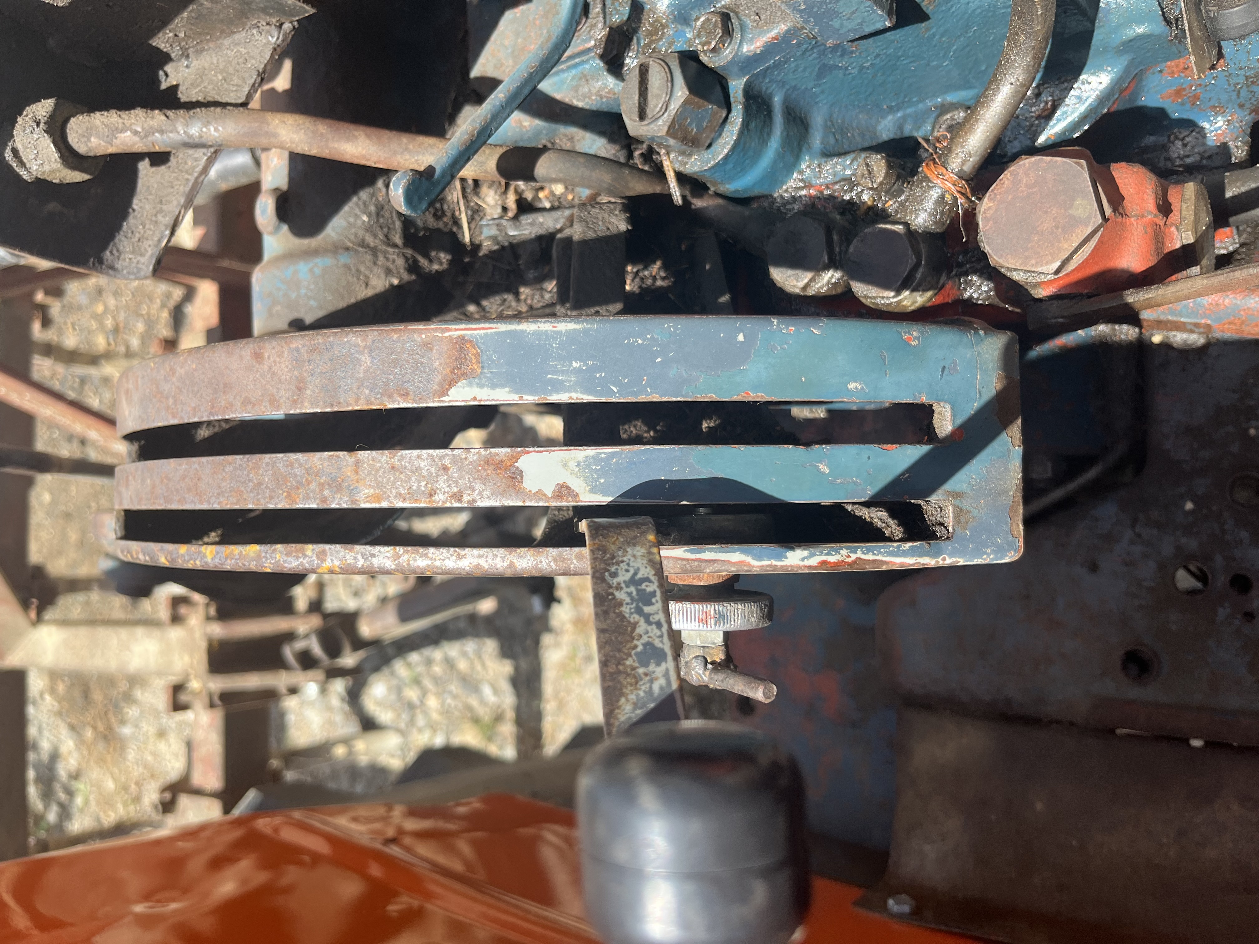

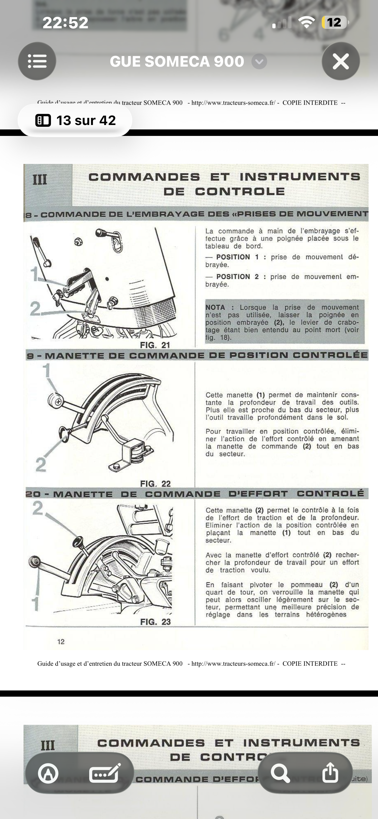

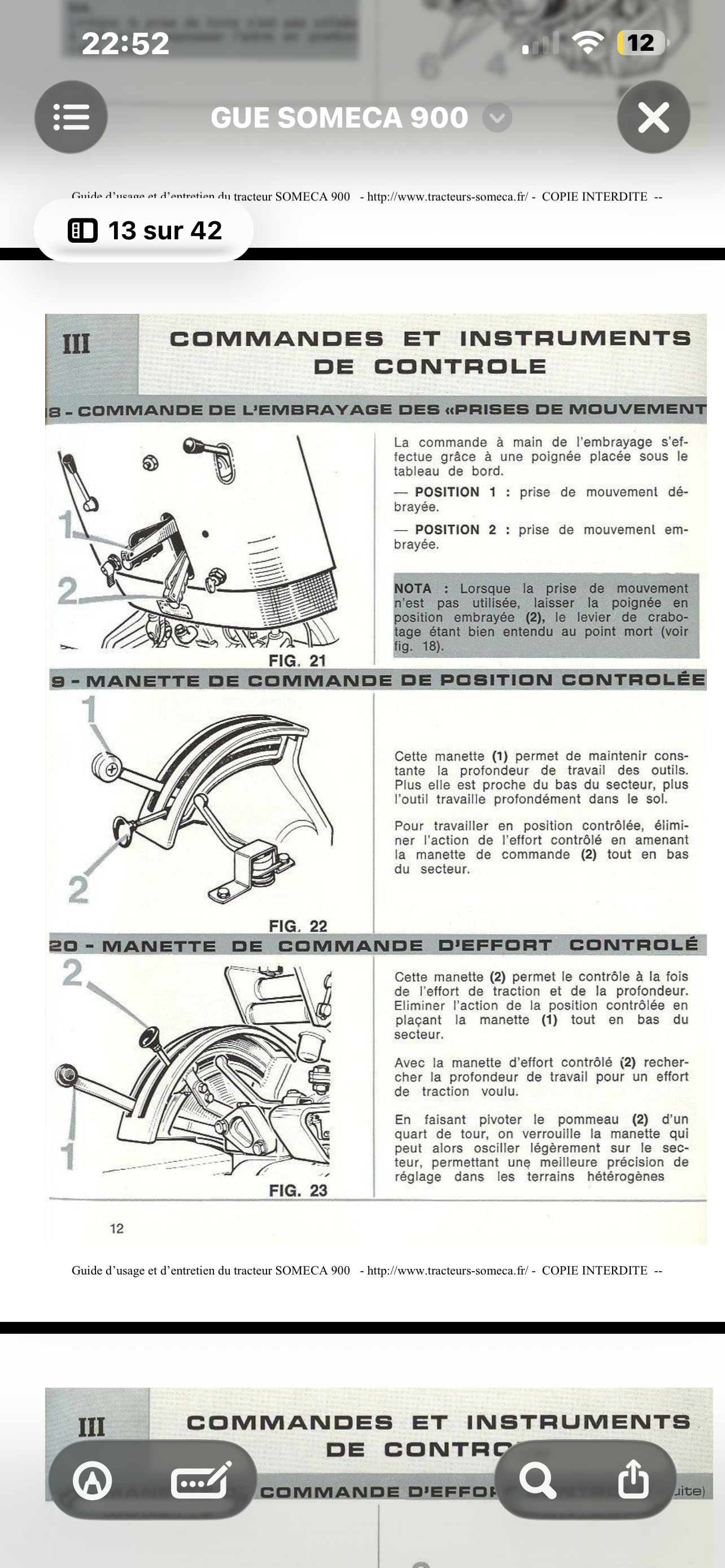

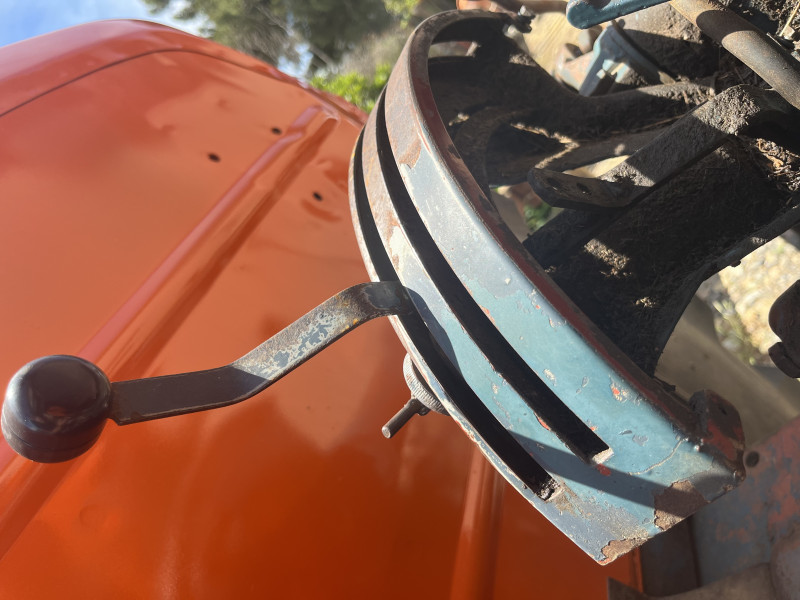

Sur mon someca 900, j’ai la manette de contrôle de position avec un arrêt.
Sur la manette du contrôle d’effort, il me manque la moitié de la manette, elle fais 15cm et il y a deux trous comme ci on pouvais y rajouter quelques chose !

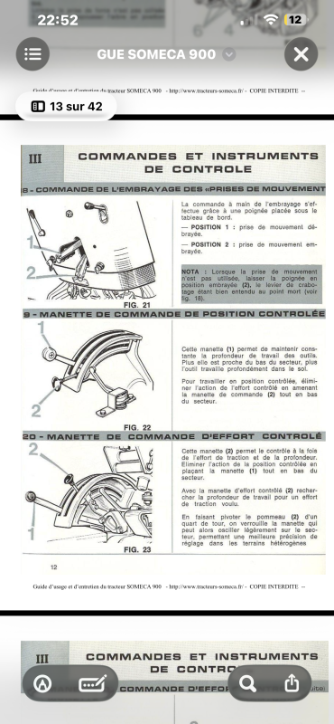

J’ai vu sur le livret d’utilisation que la manette de contrôle d’effort est une manette avec un pommeau qui pivote !
Je ne comprend pas comment il peut y avoir un pommeau pivotant au bout de cette manette car il m’en manque la moitié 😂
Comment puis-je faire ? Et où trouver cette pièce ?
Merci à vous !

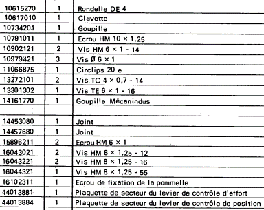

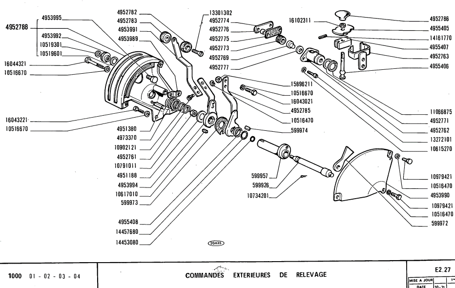

Bonjour Arnaud,

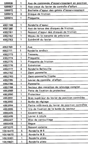

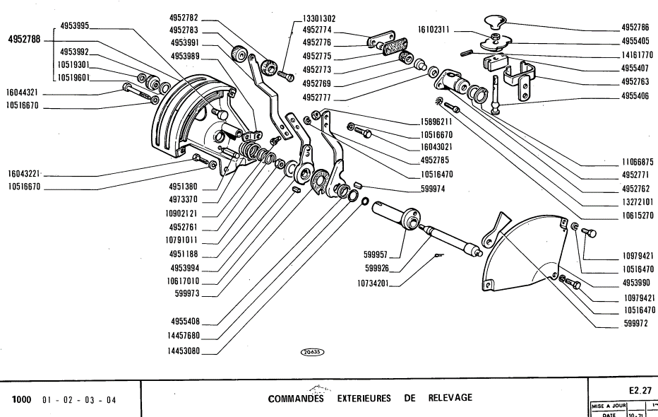

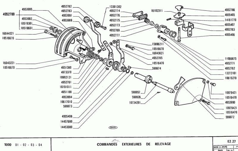

voici la vue éclatée et le descriptif pour commencer à t'éclairer: avec tes éléments manquants en haut ,à droite
1000-Commandes exter rel-Desc1_ 2026-05-07 075819.gif (50.04 Kio) Vu 939 fois
1000-Commandes exter rel -desc2_2026-05-07 075956.gif (25.42 Kio) Vu 939 fois

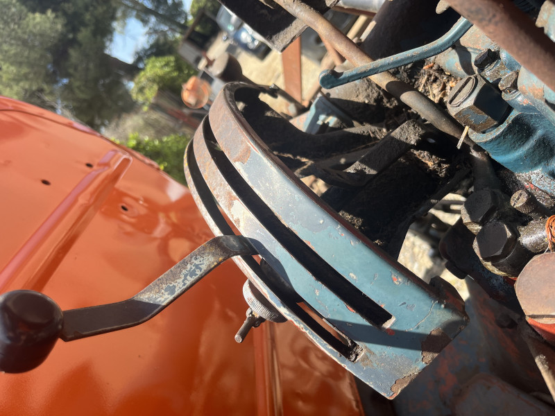

tu devrais nous mettre une photo
la manette de control d'effort en la faisant pivoter permettrait de modifier légèrement l'outil l'idée était tres bonne

voici le document complet, mais c'est le 1000(modèle plus récent que le 900:
1000_pieces (1)_compressed.pdf
(10.07 Mio) Téléchargé 57 fois

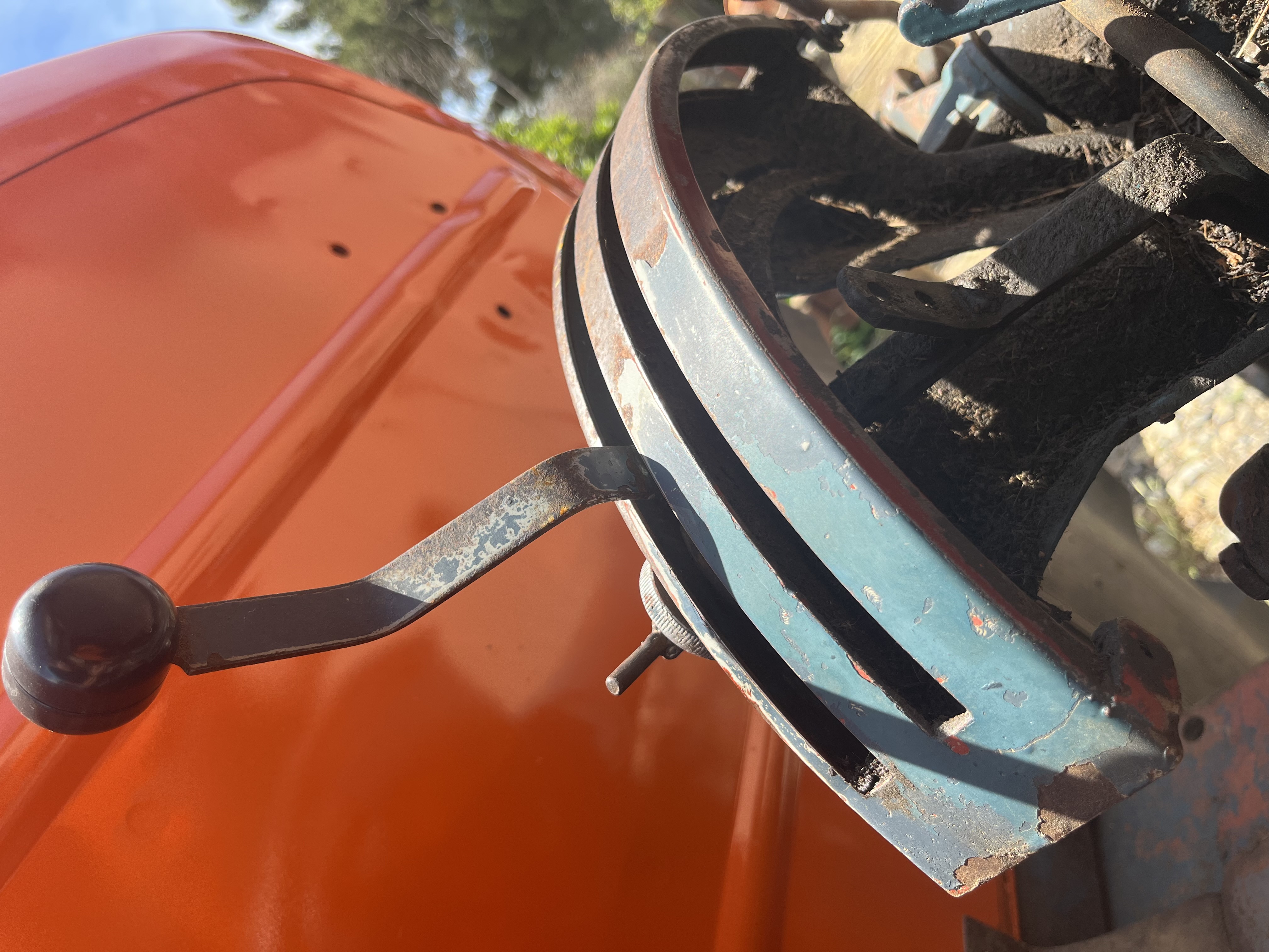

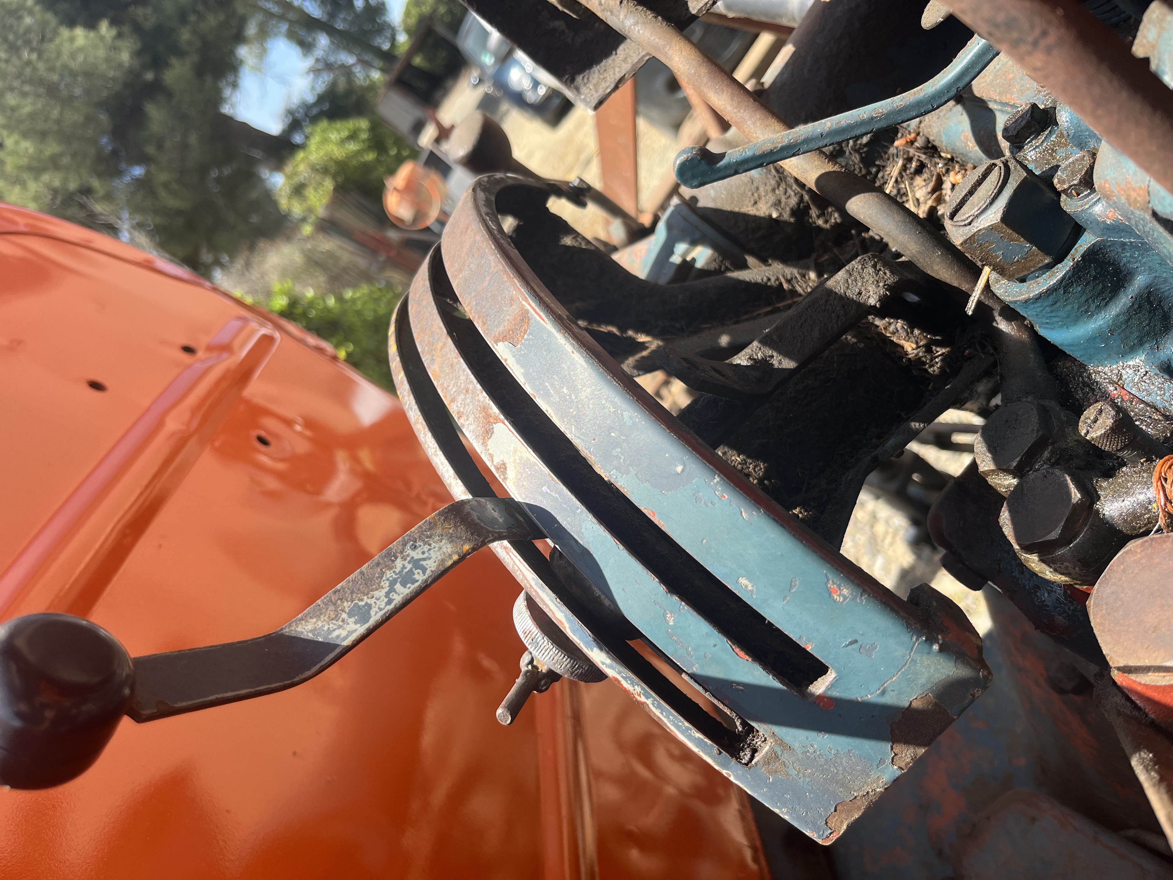

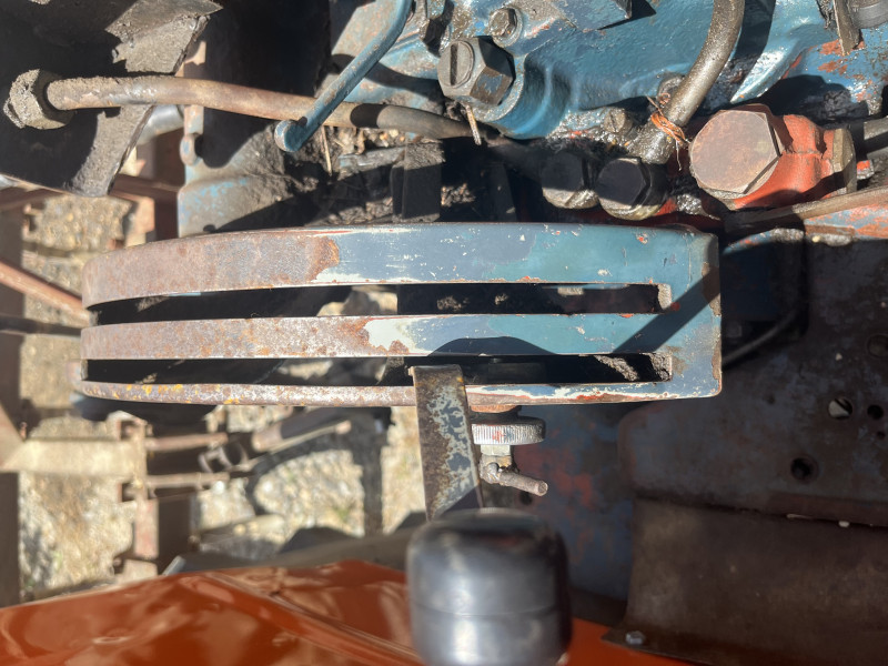

Voici comment je l’ai acheter :

en fait l'ancien propriétaire a enlevé cette manette qui doit (devait) etre grippée
