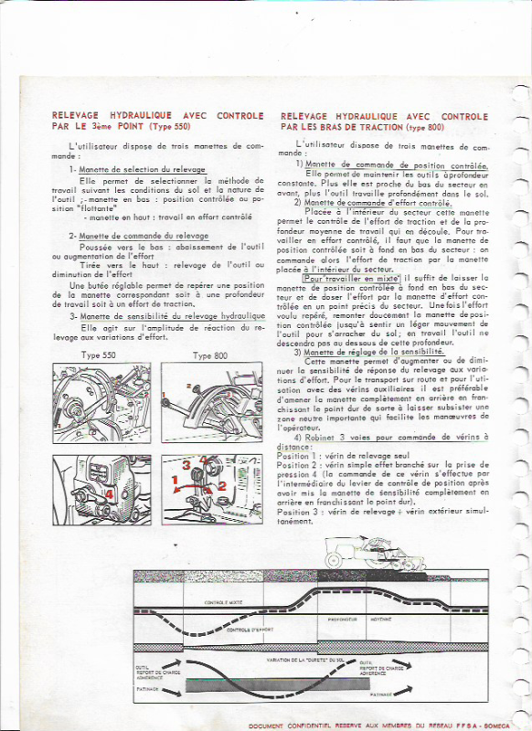

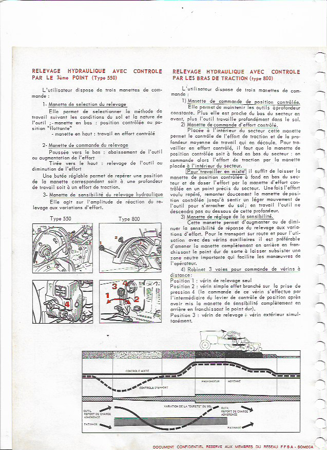

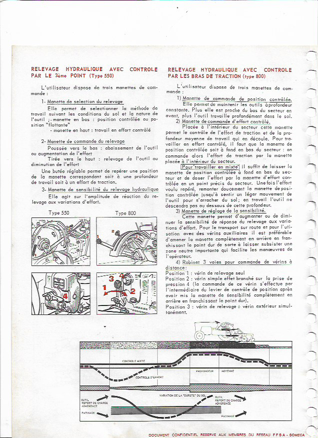

Re: Relevage someca 900
Je te mets tout le fonctionnement du relevage et des distributeurs ( doc que j'ai compressé et divisé ) .
