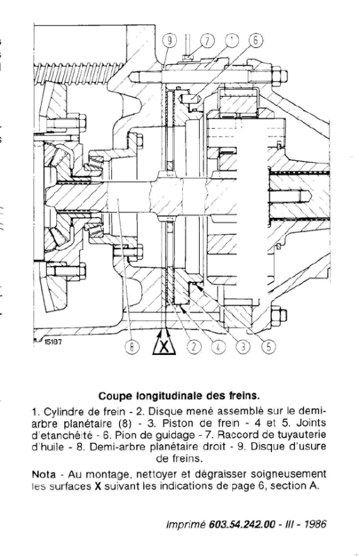

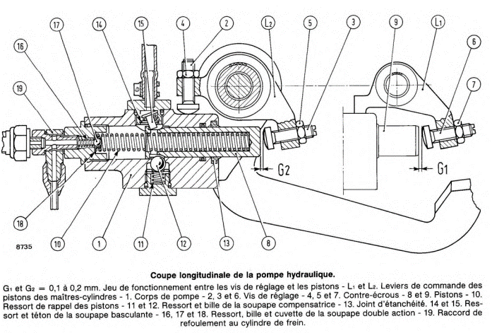

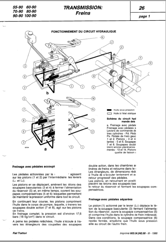

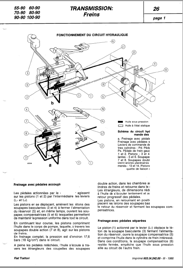

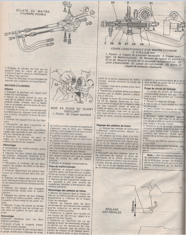

Bonjour je souhaiterais savoir où va la bille de référence 20063470 sur la vie éclatée du maître cylindre double d un Fiat agri 7090
Re: Maître cylindre Fiat agri 70-90
Bonjour Paul,
voici la réponse:26 page 4
fiat_serie_90_rep_FREINS_compressed-161-169.pdf
(2.95 Mio) Téléchargé 58 fois
Série 90-Freins -pompe hydrau_ 2026-06-03 105554.gif (94.69 Kio) Vu 1085 fois

Sur la coupe il ya que 2 sorte de billes
Alors qu il y a une troisième dimension les vues éclates cnh
Voici le lien car j arrive pas à ajouter de photos avec mon tel
Je parle de la bille 20063470
Et non de la 20063450 ni la 20063500

Merci Jean claude mais cela ne résout pas mon problème la bille sur la première foto est bien la c est celle qui est toute seule en dessous le maître cylindre mais je sais pas où elle va
Cette bille n'y était pas sur les modèles plus anciens
viewtopic.php?p=29666#p29666
et après oui : ou alors elle peut se mettre à la place de la 20063500( bille 12,5mm) ( 20063470 bille 7,9 mm)?
viewtopic.php?p=34793#p34793

Merci du retour
Mais ce maître cylindre n est pas celui de la série 90
Merci pour tt
Si qqn sait faites moi signe
