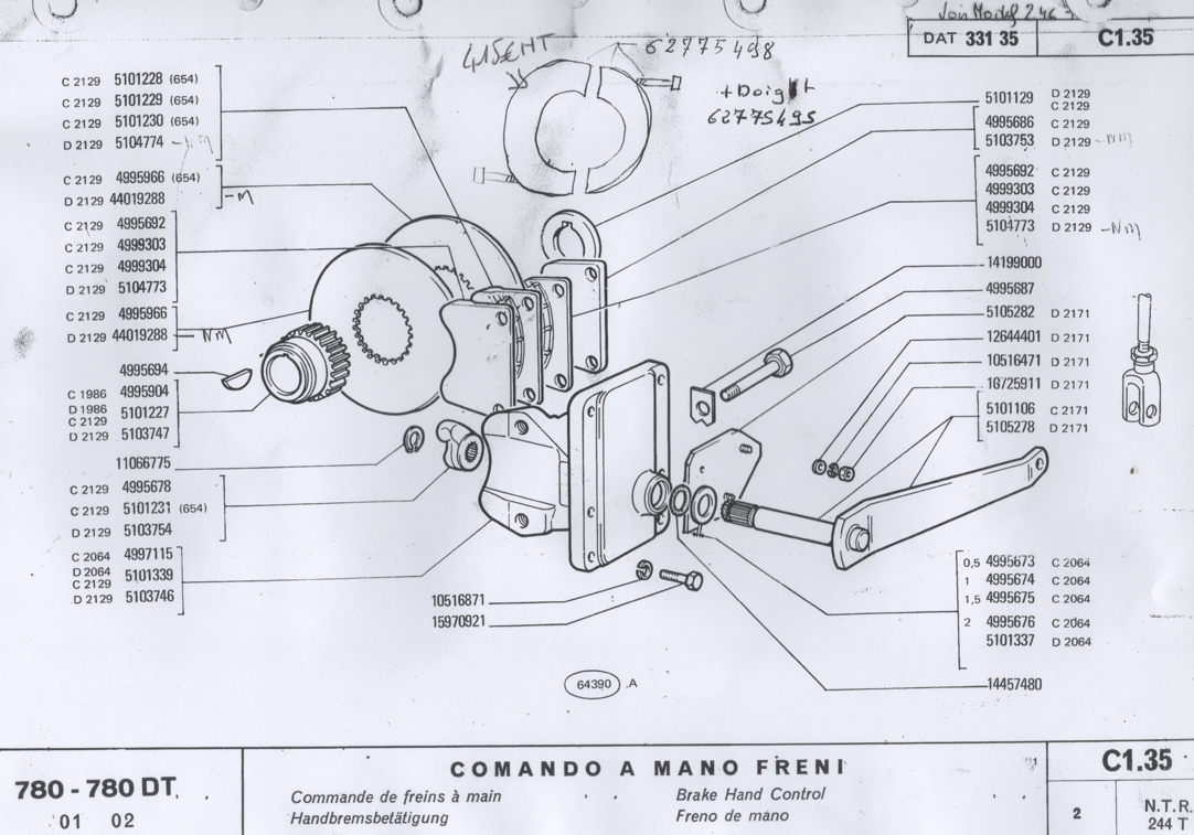

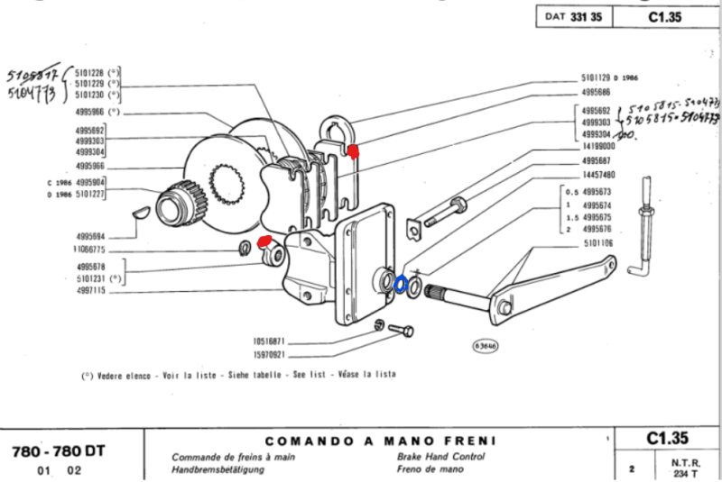

J’ai monté un disque en deux parti changer les plaquettes avec mais pas le doigt,sa marche nikel
Re: Prise de force 780
oui, ce sont les parties rouges qu'il fallait meuler en principe:
Messages : 10320
l'ai oublié une chose : les vis du disque en deux parties il faut les monter avec du frein de filet et de bien les serrer
