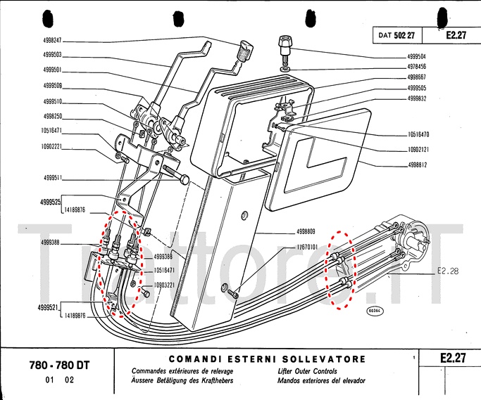

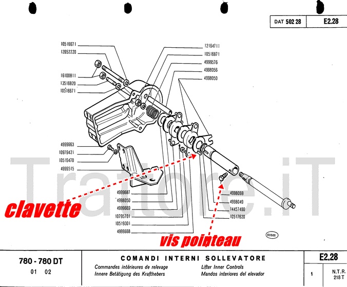

bonsoir , regarde bien si il y a pas une gaine qui passe a travers son arrêtoir cercle rouge  ou regarde dans les commande coté relevage si la clavette n'est pas cassé ou la vis pointeau soit desserré ou disparue flèche rouge
a + Thierry
