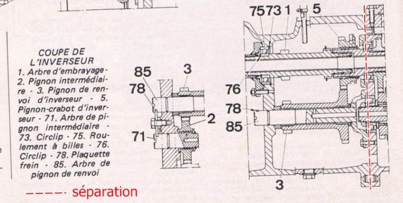

bonsoir a tous , voici les extrait de la revue technique du tracteur
normalement tu doit l'ouvrir sans l'ouvrir au niveau de l'embrayage
a + Thierry

tracteur demonte remonte comme a dit thierry 1968 merci aa vous tous

bonjour a tous , merci pour le retour mais peut tu nous dire qu'est ce que tu a fait :?: :?: :?: a tu remplacé la goupille et fait un point de soudure ou a tu fait comme JJ l'a dit
c'est bien mais c'est sera bien gentil de donné des explications merci
a + Thierry

bonjour
non j'ai juste change la goupille car je pense que ce n'est pas possible de remonter l'axe par l'interieur
pour mon petit souci a l'ouverture j'avais oublie la fixation avant du marche pied cote embrayage

bonjour a tous ,  c'est dommage que tu n'a pas fait un point de soudure en bout de l'axe et le levier pour consolidé la goupille mécanéduse , la prochaine fois tu sait comment faire :oops: :oops:
a + Thierry
