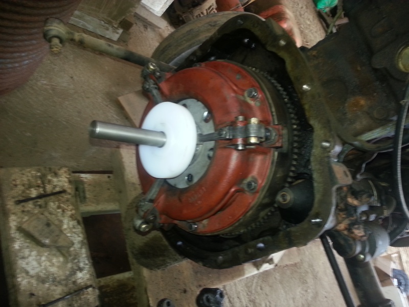

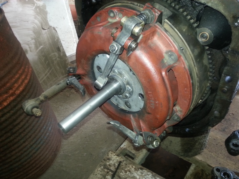

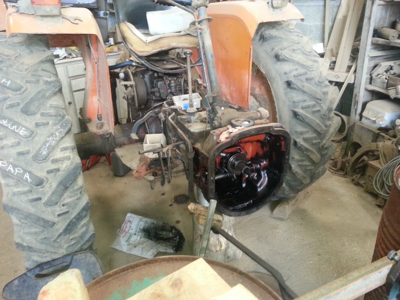

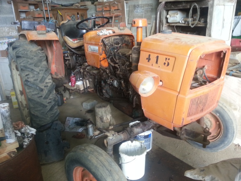

Pièces reçu aujourd'hui (merci CHBO :) ), demain j'attaque le chantier. Je posterais des photos du remontage du tracteur.

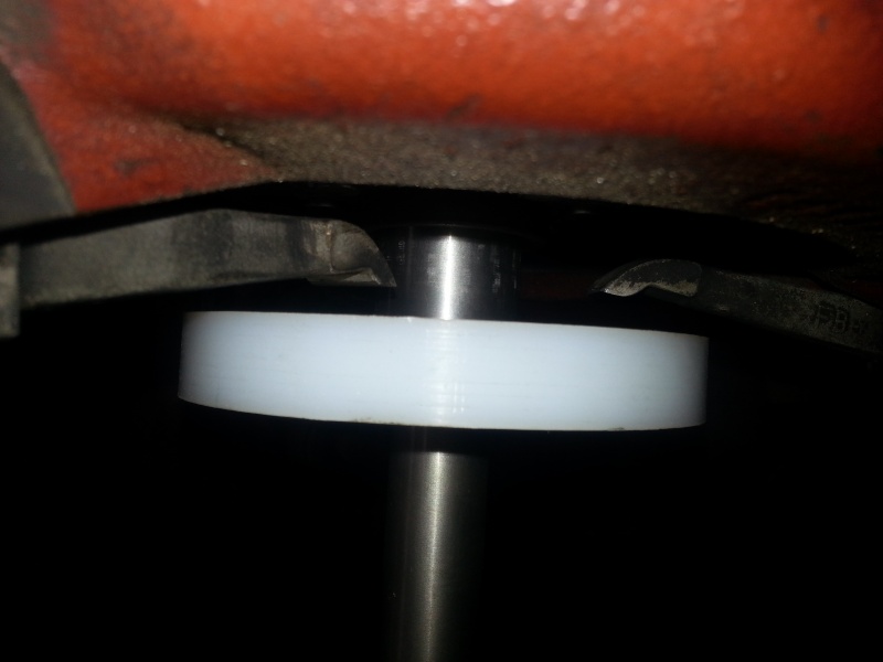

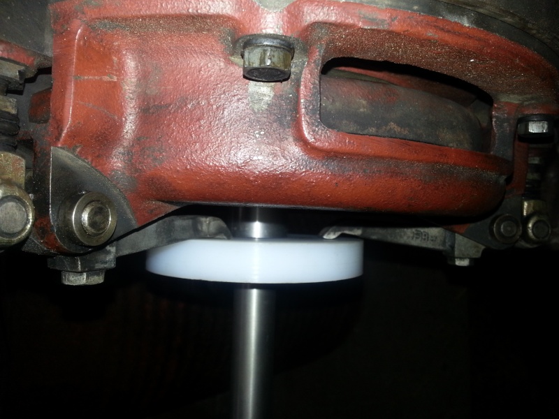

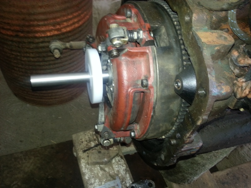

bon courage pour la suite
super ton centreur

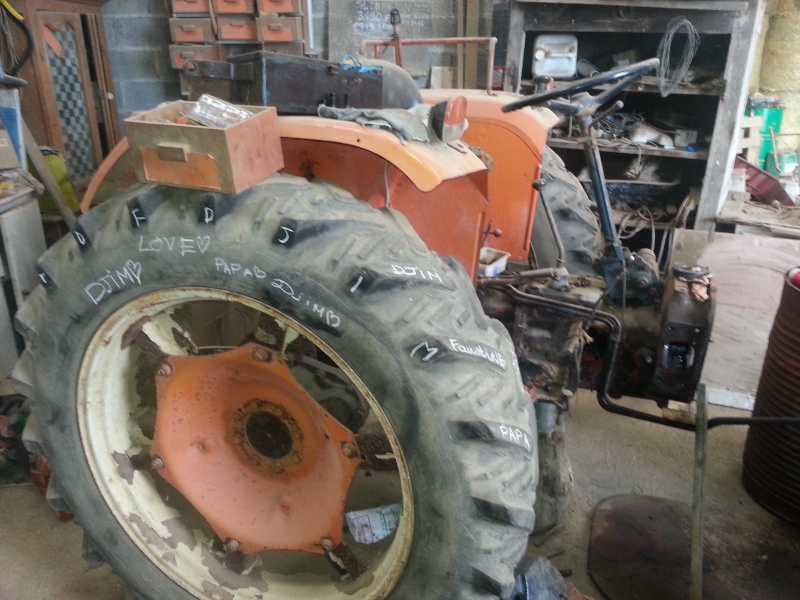

Il s'agit d'un 415 acheté d'occasion et mis en grand dégagement réducteurs tournés d'un trou
Je reconnais l'autocollant .............!

A votre avis je peux utiliser cette huile dans les réducteurs (indice 150) ?
Il est recommandé de la SAE140 (en 1965).
L'huile du réducteur du 415 était aussi de la SAE 90 mais il faut savoir que le meme réducteur sur un 400 / 450 quelques années plus tard le constructeur recommandait la meme huile que le moteur
J'ai oublié de te préciser une petite chose :
comme les réducteurs sont tournés d'un trous le niveau d'huile n'est plus conforme il faut tenir compte de la capacité :2 litres

Salut JJ, vidange des réducteurs faite hier soir avec de la Unilopal "GEAR EP 85W-140"
Un bidon de 2litres dans chaque réducteur ^^
Il en avait besoin l'huile était presque noire.
