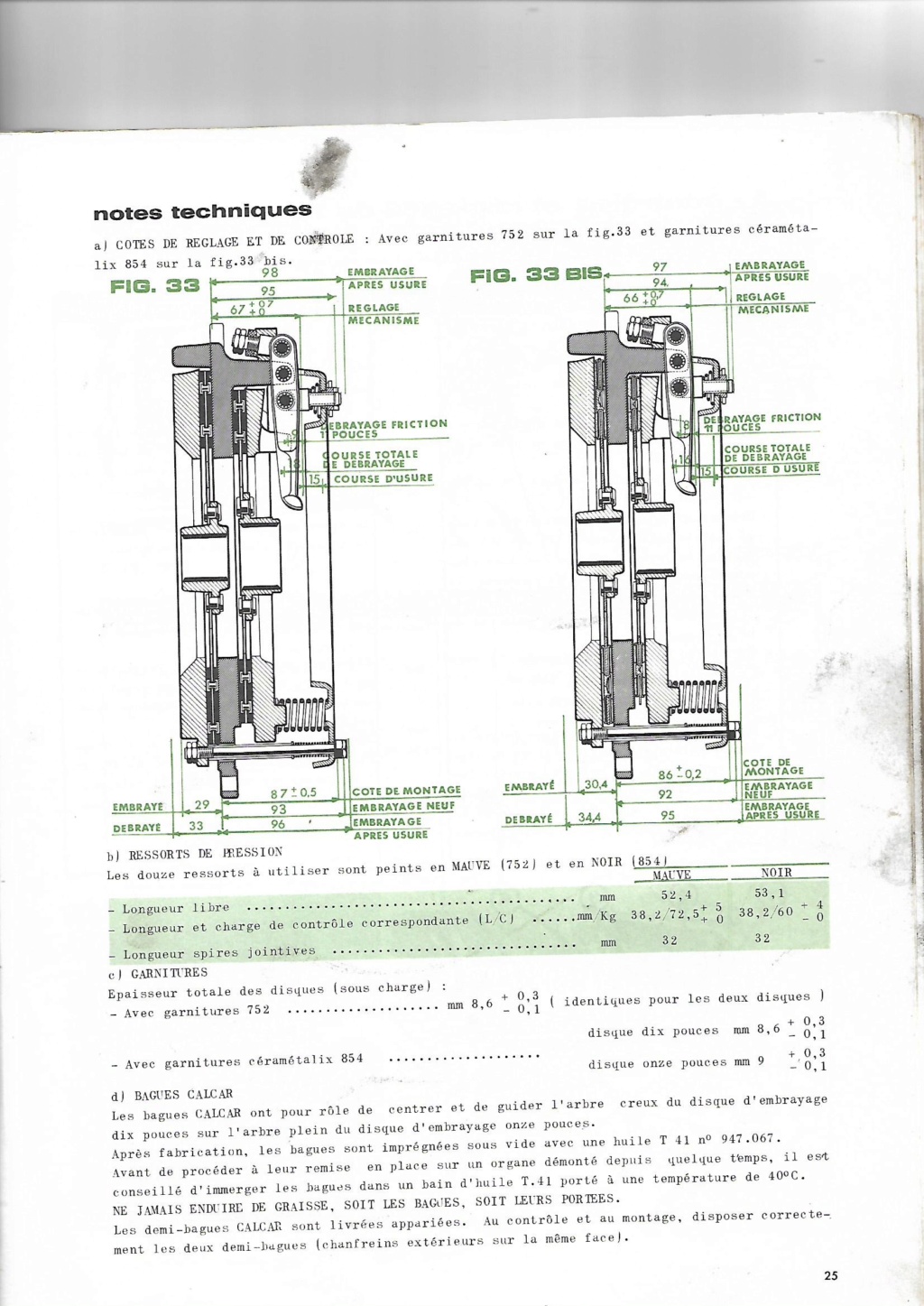

Mais c'est bizarre car javai suivi la méthode du guide d'usage pour faire les niveau ! Je joint une photo de la méthode dite .

Messages : 10225
Re: Changement embrayage Someca 670 de 1969
Il y a eu par le passé beaucoup de probleme avec ce carter intermediaire
les utilisateurs oubliaient ce niveau
ensuite tu mets du nettoyant frein ou meme du fuel et tu fais patiner l'embrayage
il est possible que tu évites un démontage
de toutes les façons tu ne risques pas grand chose
