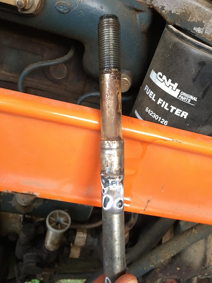

Je reviens aux nouvelles j’ai bien réussi à extraire le goujon avec la méthode à jj que je remercie infiniment Image J’ai été commander un nouveau goujon 49€ chez new Holland. De plus j’ai eu l’ancien propriétaire au téléphone il me redonne 1000€ C’est déjà ça de gagner! C’est un agriculteur qui est sur Bourges 18000.

Voici quelques photos (j'avoue j'ai serre les fesses pour qu'il sorte)

Content pour toi que tu sois dépanné, je retiens la méthode de jj.
En revanche je veux pas être pessimiste, mais dans mon cas lorsque le goujon à cassé c'était au démarrage on s' en est aperçu tout de suite et on l' a arrêté. Le mécano a changé le goujon, le joint de culasse seulement et il a fallut redescendre la culasse et la surfacer , le liquide fuyait au joint de culasse.
Donc attend de remettre en eau et lâche pas tout de suite le vendeur...

excellente nouvelle
maintenant il faut peut etre se poser la question et les autres ?
ceci étant il est possible qu'ils ont été changé ?
c'est l'utilité d'un forum
il faudrait maintenant nous mettre des photos du 850
