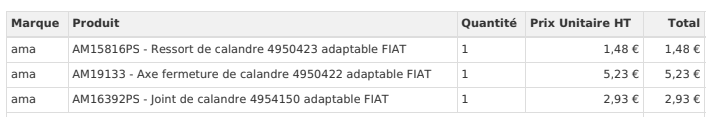

On est a peu près pareil , voici ce que j'ai payé chez Farmitoo :
Image 2.png (19.79 Kio) Vu 1793 fois
Messages : 3690

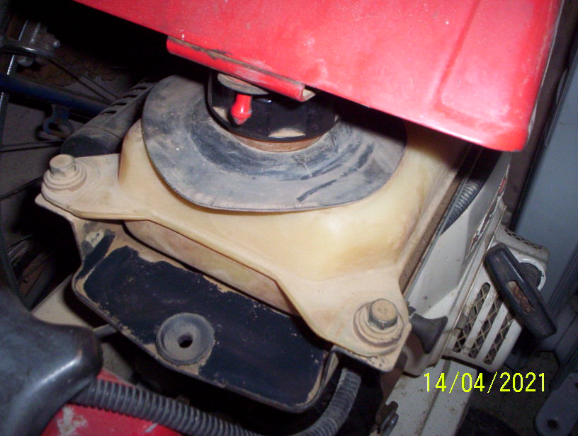

Re: Schéma pièce avant Someca 670
Autre possibilité: dans le perçage un caoutchouc comme à mon motoculteur Iseki.
Merci pour l'idée surtout que je peux l'imprimer en 3d j'ai du fil élastique :amen:
